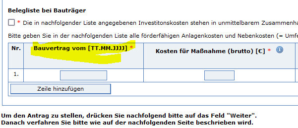

OK, JETZT habe ich alle Dokumente parat. Der Heizungsbauer hatte die Jahresarbeitszahl auf seine Fachunternehmererklärung nicht eingetragen.
Frage nun direkt aus dem Bafa-Formular: Was meinen die mit Bauvertrag?
Belegliste Bauträger – Bauvertrag vom TT.MM.JJJJ; Kosten Maßnahme (brutto) in €; Zeile hinzufügen
Mein Bauvertrag ist ja weitaus vor BAFA-Antrag unterschrieben worden. Und nach Bafa-Antrag dann der Sonderwunsch für förderfähige Wärmepumpe. Nicht, dass es nachher heißt, "Sie dürfen nicht vor Antrag beauftragen - Abgelehnt"?
Eine separate Rechnung vom GU liegt vor, sodass ich versucht bin, dass "Eigenregie"-Formular zu nutzen.

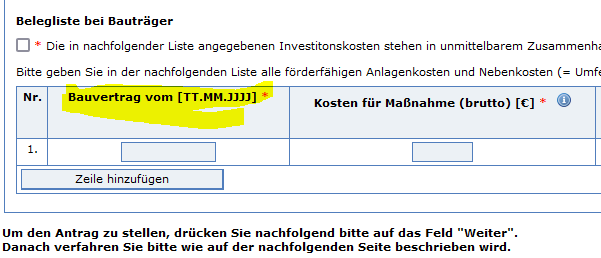

Wir hatten unseren Bauvertrag ebenfalls weit vor dem BAFA-Antrag.
Die Dokumentation hat der Hausbauer/Heizungsbauer übernommen, dem ich die BAFA Zusage zur Verfügung gestellt hatte. Hier hat er dann ein Datum nach der erfolgten Genehmigung eingetragen, da die Heizung auch entsprechend später verbaut worden ist ....
