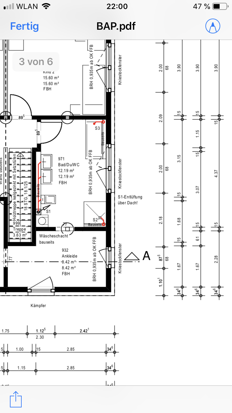

Nette Kurzvorstellung, aber völlig fehl für eine Badplanung.
Mehr Infos sind möglich und nötig. Punkt.

Gib mal mehr Infos z.B.: was gefällt/gefällt nicht am vorhandenen Vorschlag? Welche Kriterien müssen unbedingt erfüllt sein? Was ist alles beliebig neu positionierbar und was nicht? usw.
Und, warum baut ihr 8,5 qm Ankleiden-Raum, wenn man da gerade mal einen Schrank mit 2 m Länge unterbringt und ansonsten ca. 2x0,8 und ca. 1x1,3 irgendwie stückeln muss.

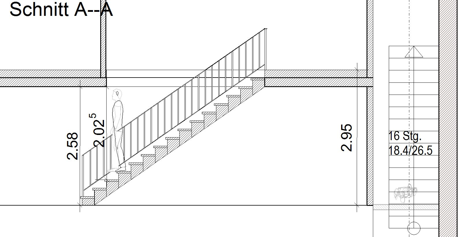

Die Treppe sieht auch arg überbaut aus, so dass folgender Effekt eintritt:
Dann lese ich rechts im Plan etwas von Kniestockfenster ... wie hoch ist denn der Kniestock und wo ist die 2m-Linie?

Hallo das kleine Fenster in der Ankleide entfällt. Kniestock haben wir 2,30 also 2,15 Oberkante Fertigfußboden
ManClaLen
Wir haben Deckenhöhe 2,75 dann haben wir bei der Treppe 2,21m zumal diese eine Stufe kürzer wird dann ist noch mehr Platz.
