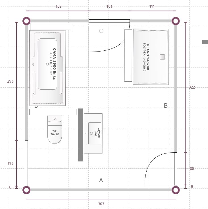

Verschiebung des Waschbeckens nach unten möchte meine Frau nicht. Dementsprechend kommt die Lösung mit der Abschrägung der Wand nicht zum tragen.
Ich glaube, zwischen den Varianten
a) Dusche wieder auf 1m verkleinern
b) Badewanne 180x80 nehmen
c) Schlafzimmer verkleinern
ist Variante a) dann doch der kleinste Kompromiss. Ich denke auch 1 Meter Breite wirkt schon großzügig. Ich habe mir das gerade mal plastisch vor Augen geführt. Tendiere dann zu einer 100x140 Duschwanne. Ich glaube, das ist am vernünftigsten und selbst dann ist der Durchgang zwischen Waschbecken und Badewanne nicht der Brüller.
Wobei auch das hier in einem früheren Stadium mal eingebrachte Thema erscheint mir jetzt wieder interessant. Großes Problem hier ist nur, dass keine Leitungen in die Außenwand gelegt werden können. Ich glaube, das liegt an den Porotonziegeln, weiß aber nicht mehr genau. Müsste ich fragen. Aberbestimmt lässt sich das durch eine Aufkofferung lösen und Platz in der Länge ist ja genug da. Ich könnte mir vorstellen, mit diesem Grundriss bekommen man vielleicht alles hin, große Wanne, breite Dusche und ein Waschbecken, das nicht einengt.
Die Verschiebung ist dafür keine Bedingung, aber damit bringt die Schrägstellung natürlich den stärksten Effekt.

Entweder machen wir das in 100x140cm oder aber den eben skizzierten Grundriss, sofern überhaupt machbar.

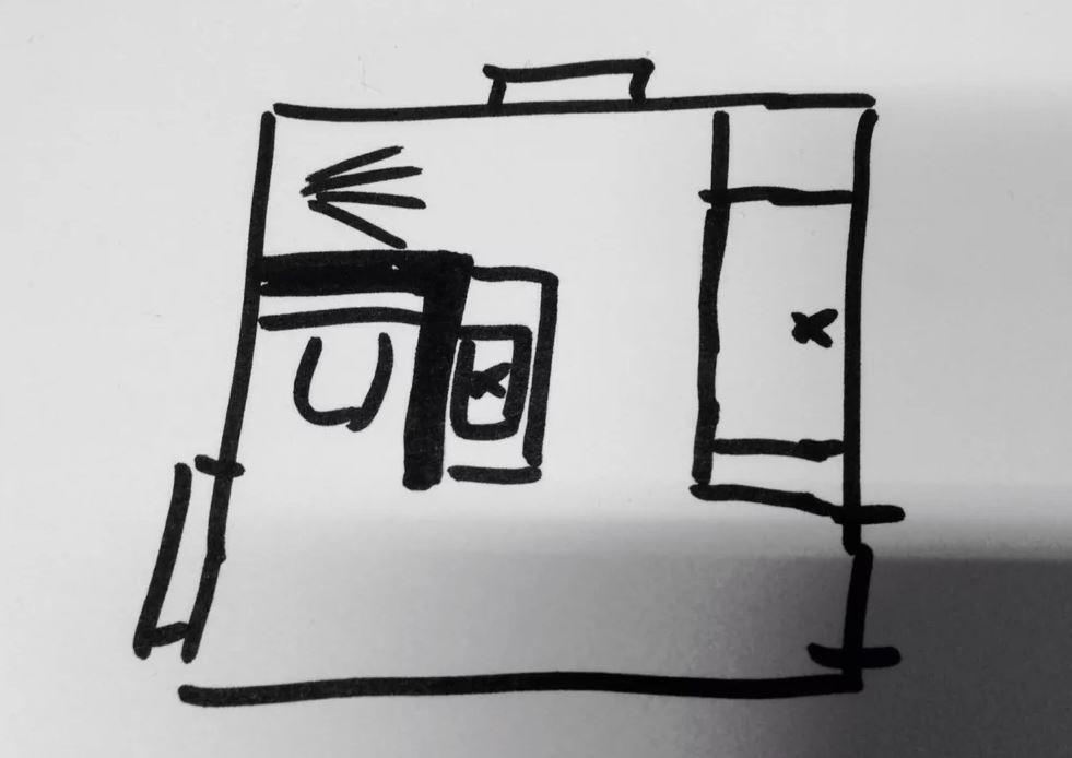

Hier noch eine Idee, die ich gerade mal versucht habe, zu zeichnen.
Hier hat man nicht dieses T, was einen so unflexibel macht.
Terrassentür kann man ja noch schieben
