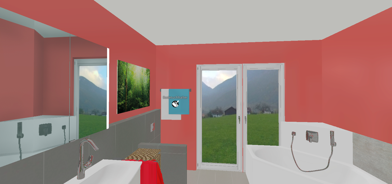

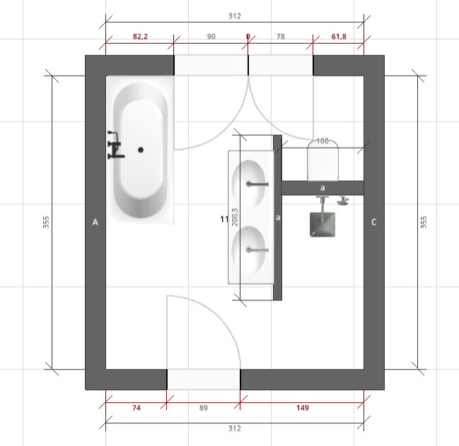

Hier mal mei erster Vorschlag. Eine Variante mit gedrehter Dusche kommt noch.
Wow, vielen Dank Dir (y) macht gleich ein anderes Bild.
Hier noch die 2. Variante mit bodengleicher Dusche.
Die Wanne geht bei dem Programm nur 1,8 m.
Das rechte Fenster fest verglast.
Der Drehmechanismus ist entfallen. Reinigung leicht möglich.
Der Blick aus dem Fenster ungehindert.

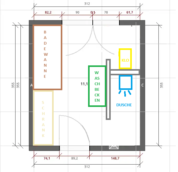

Neuer Vorschlag:
Haben die Paint Künste angewandt, in ungefährem Maßstab ;-)
Grundriss eines Badezimmers: Badewanne links, Waschbecken grün, Dusche blau, WC gelb rechts.
Wahrscheinlich wird das einzige Problem die optische Engstelle zwischen Waschbecken und Badewanne sein. Eventuell können wir aber durch entfernen von Gipskarton und Styropor noch 3 cm pro Wand rauskitzeln. Des Weiteren kann man das Betonstück zwischen Waschbecken und Dusche vielleicht auch schmälern und die Waschbeckenanschlüsse unterhalb nur Aufputz machen etc.
Was meint ihr?
Was könnt ihr noch empfehlen?
Grüße & Danke
