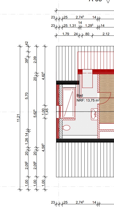

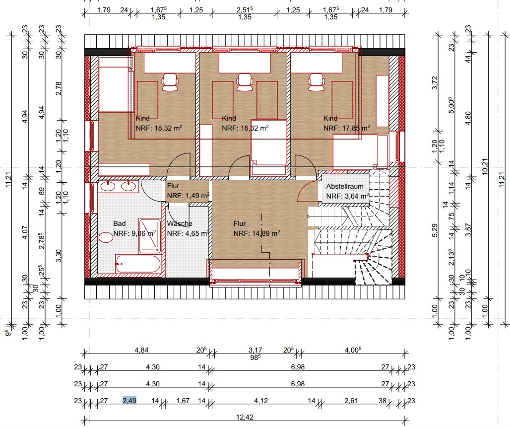

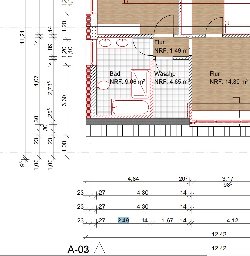

ich plane gerade zusammen mit einem Architekten die Kernsanierung eines alten Hauses. Wenn ihr Lust habt, schaut doch bitte einmal über meine Bäder. Ich finde das ist noch nicht so ganz rund.
Bild 1 soll das Familienbad werden. Da waren die Alternativen ein Riesenbad (fast 15qm) oder ein kleineres (9qm) und dafür noch Platz für einen Haushaltsraum für Waschmaschine und Trockner. Wir haben uns für Letzteres entschieden.
Das Bad wird die ersten Jahre von vier Personen genutzt. Zwei Erwachsenen und zwei Kindern. Erst wenn die Kinder älter sind, wandern wir ins Obergeschoss (Bad in Bild 3 . Da könnt ihr auch gerne noch einmal drüber schauen. Das ist für zwei Personen riesig. )
Meine Fragen:
Sind knapp 9qm für ein Familienbad zu eng?
Wir würden gerne zwei Waschbecken, Dusche und Badewanne haben. Was haltet ihr von der Anordnung? Am unteren Rand ist eine leichte Schräge, deswegen wurde die Dusche dort nicht geplant.
Wirkt irgendwie eng um am Klo vorbei zur Badewanne zu kommen.
Habt ihr Anregungen wie man das besser gestalten kann?
Bad OG
Danke!
Gesamter Grundriss OG
Bad Dachgeschoss

Fast 5m² nur für Waschmaschine und Trockner, die man ja eh aufeinanderstellt, halte ich für eine recht teure Platzverschwendung.
Warum zieht ihr erst später ins DG mit dem größeren Bad?
Das ist halt ein Bad, welches ohnehin immer nur einer nutzt. Keiner setzt sich dort auf den Lokus, wenn du in der Wanne liegst.
Nehmt die Toilette doch raus und packt sie in den Raum mit der Waschmaschine?
motorradsilke
Wenn MAN das nicht macht bekommt man eine tolle Arbeitsfläche, auf der man die Wäsche gleich zusammenlegen kann. Ist also nicht selbstverständlich. Und Platz für den Wäscheständer bei schlechtem Wetter ist auch nicht schlecht.
Gibt es denn noch ein Gäste-WC? Ansonsten würde ich tatsächlich überlegen in den Wäscheraum noch eine 2. Toi zu integrieren. Eine Toi bei 4 Personen ist eng.
hanghaus2023
Zeichne doch mal die 2 m Linie ein.
Wie gross ist die Dachneigung und der Kniestock?
Wo sind die Abwasserleitungen der WC's im Bestand?

beides richtig. Irgendwie etwas toter Raum. Würde ja auch reichen, wenn das ganze 1,30m breit ist, oder? Dann kann man Trockner und Waschmaschine immer noch nebeneinander Stellen und das Bad hat etwas mehr Raum.
Wir ziehen noch nicht ins OG, weil unsere Kinder sehr klein sind. Die brauchen noch viel Unterstützung und da wäre es nervig jedes mal ein Stockwerk rauf und runter zu rennen...
Findet ihr denn die Anordnung Toillete links und rechts Dusche und Badewanne sinnvoll? oder liebers vertauschen?
Ibdk14
Ibdk14
Hab grad keine andere Idee, aber zum Baden von Kleinkindern ist die Dusche da im Weg. Auch beim Putzen. Würde mir nicht gefallen.
