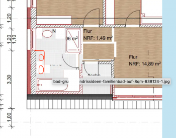

Ich kann es gerade nicht aufzeichnen. Ich probier es zu beschreiben.
Die Waschkammer besteht vornehmlich aus Verkehrsfläche um zur Waschmaschine hinzukommen. Wenn man jetzt die beiden Maschinen nebeneinander vorne vor die Tür stellt + da wo jetzt die eingerückte Dusche ist, dann kann die Dusche hinter die Maschinen. Die Dusche wäre dann um 90° nach links gedreht, aber das macht ja nichts.
Die Maschinen stehen dann in einer Art Schrank, die Verkehrsfläche zu den Maschinen ist der Flur.

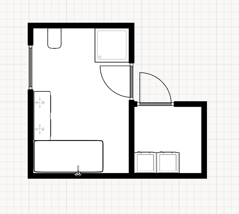

Sorry für das schlechte Gekritzel, ich habe keine Grafikprogramme.
Wie wäre diese Alternative? Wenn man die Dusche 100 x 100 macht, dann hat man auch noch mehr Platz für den Wäscheraum.
Bodenplan: Badezimmer mit Badewanne, Toilette, Waschbecken; Flur und angrenzende Räume.
