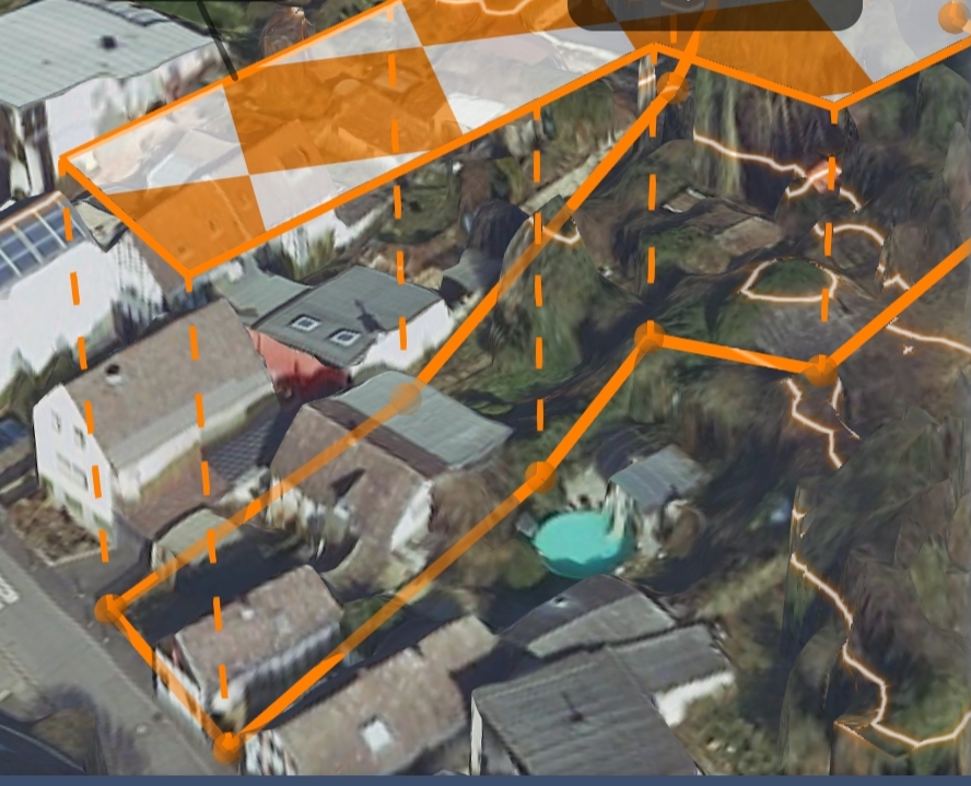

Ja, das scheint hier einhellige Meinung zu sein. Ich finde es im Moment zu dunkel hinter dem Gebäude. Der Hang geht ja direkt hinter dem Haus steil hoch. Ich hatte Hoffnung, etwas Material zu bewegen, damit man erst einmal eine ebenerdige Fläche hat, was auch mehr Licht rein lässt... Dann doch eine Brücke in den Garten?

Hang bleibt Hang. Je mehr Erde Du hin und her schiebst, desto mehr musst Du abfangen. Ich wüsste auch nicht, wie es dadurch heller werden soll.

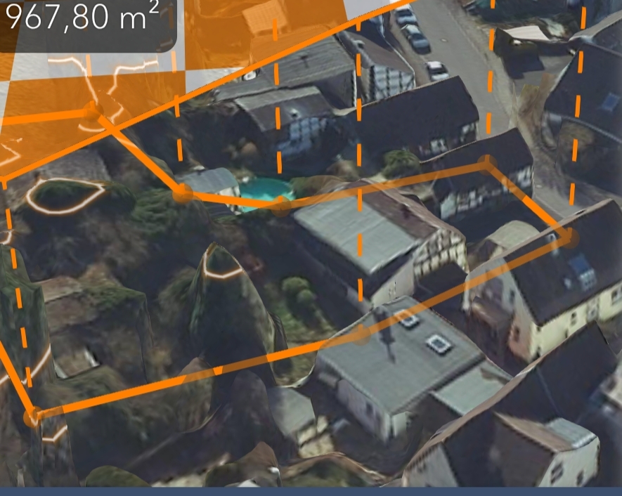

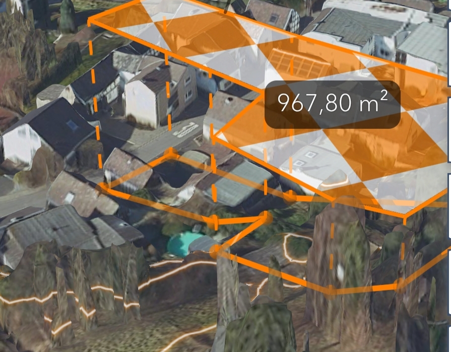

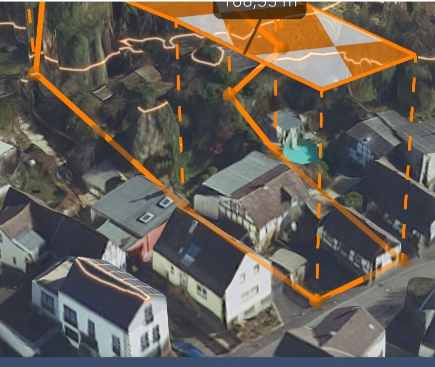

Das finde ich leider auch, obwohl der Ausschnitt mit den Höhenlinien wirklich etwas geizig ist. Wäre auch schön zu wissen, bis wohin denn das gesamte Grundstück jetzt geht inkl. Garten.

Wenn erst einmal ein tiefer Graben hinter dem Haus kommt und der Hang steil ansteigt ist es doch dunkler, als wenn man den Hang hinter dem Haus bis zum ersten Stock auffüllt, dann dort erst eine ebene Fläche hat und die Terrasse ein paar Meter vom Haus entfernt.

Genau so würde ich es auch gerne machen. Dann müsste ich ja auch Erdreich haben, was ich vom Hang für das Erdgeschoss wegnehmen und hinter der Stützmauer den Boden verfülle. Ist das tatsächlich so viel teurer, dass es die allgemeine Skepsis hier erklärt? Solche Erdarbeiten hat man doch auch bei einem einfachen Keller.
Ich sitze gerade nur am Handy und versuche einmal in der 3D Ansicht einen groben Eindruck vom Grundstück zu gehen. Ich hoffe, es ist nicht zu unübersichtlich.
