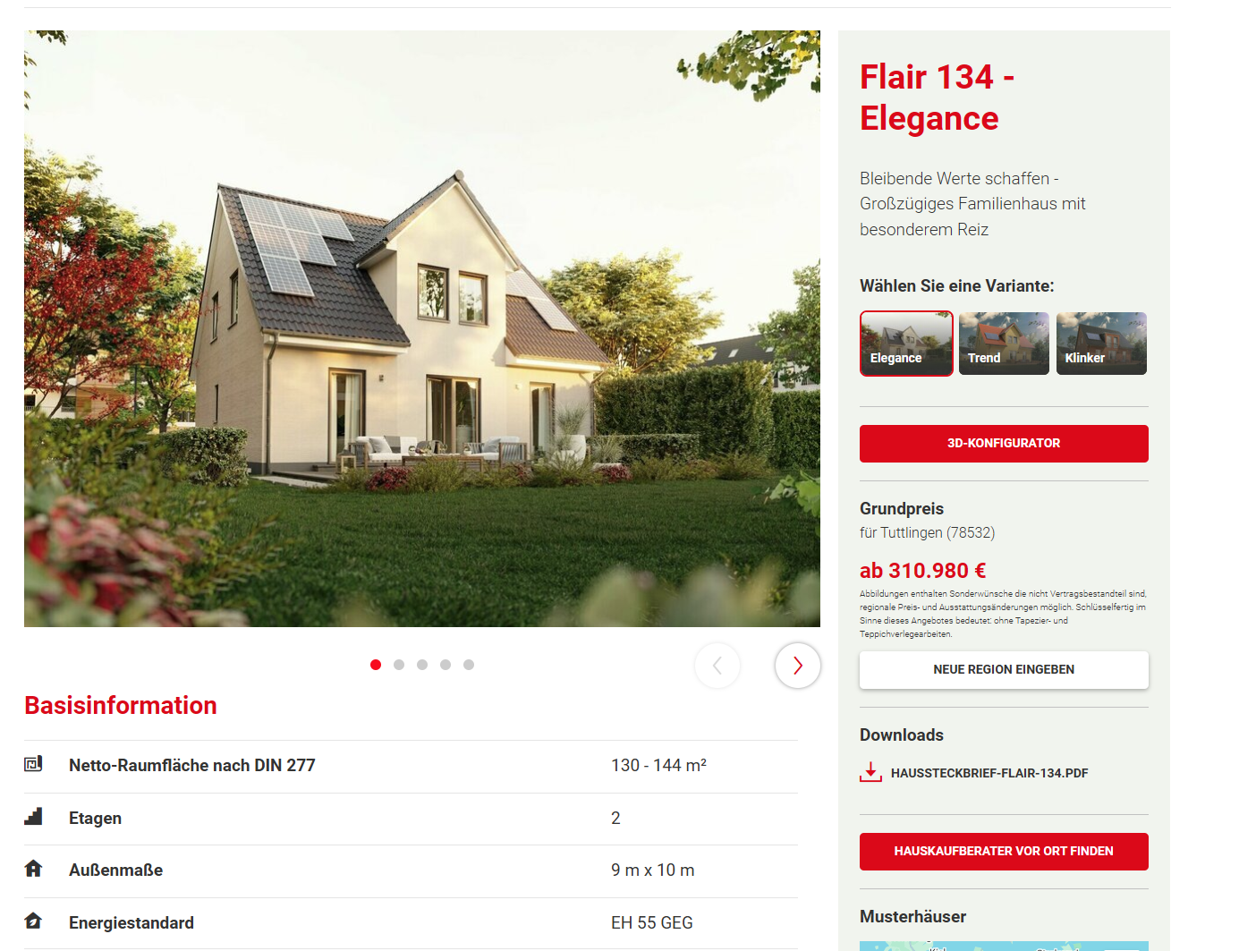

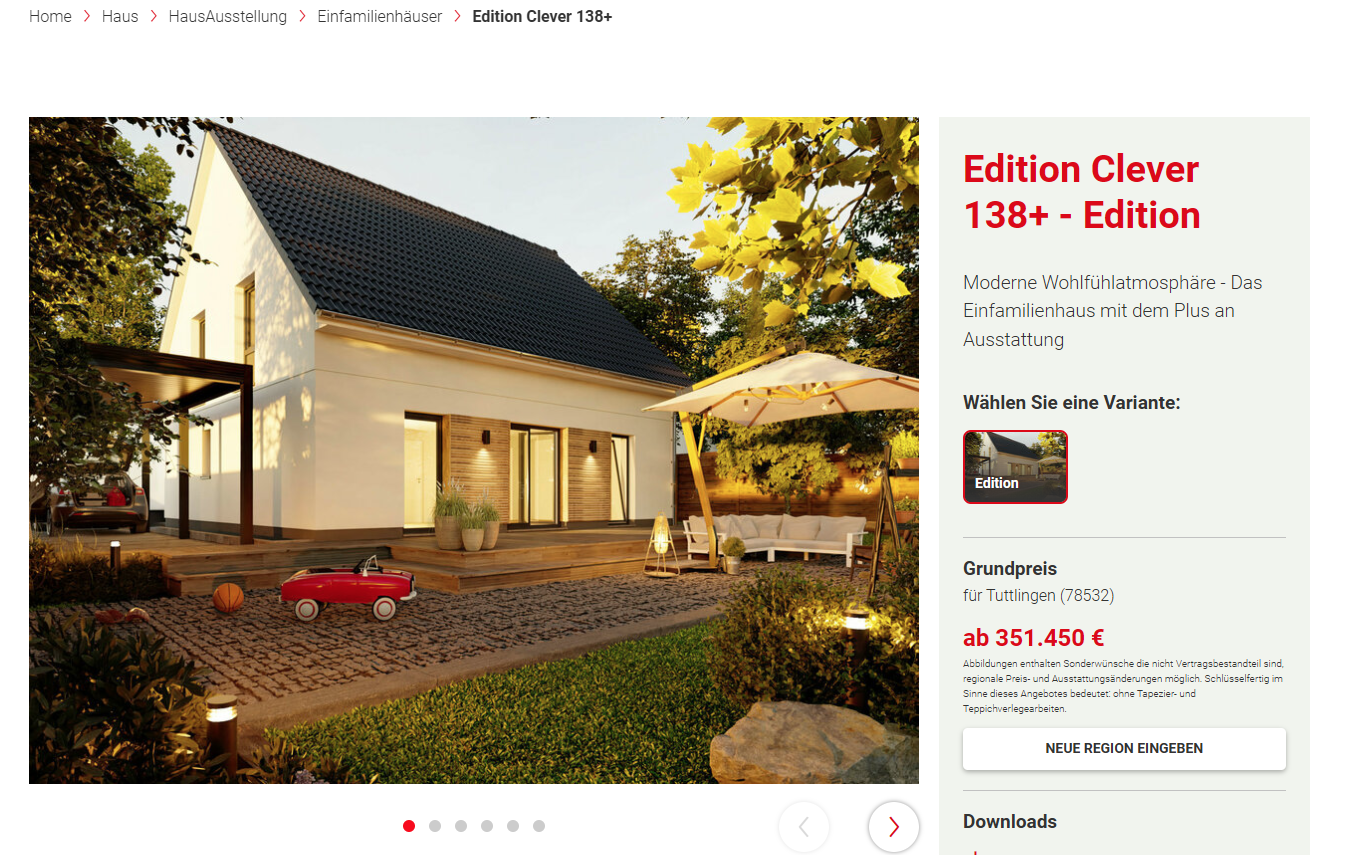

Ja, könnt Ihr schaffen. Aber nicht vom Bauunternehmen, sondern wenn Ihr einen Großteil selbst macht. Und die Frage ist, was "gescheit" für Dich bedeutet. Hochwertig ist immer teurer als Sozialwohnungsbau. (normale Preisschätzung siehe Ende des Beitrags)
Das ist ein Beispiel von Town & Country ("Billiganbieter) mit weitergehender Ausstattung. Aber nur das nackte Haus.
oder alternativ mit Standardausstattung:
Für Dich zur Info:
Ein durchschnittliches Haus kostet in der Gestehung +/- 3.000€/qm zzgl. Baunebenkosten, Garage/Carport, Terrasse und Außenanlagen.
Das ist der Preis ohne Eigenleistungen, also bezugsfertig.
"Nacktes Haus" bedeutet dann wirklich komplett ohne Innenausbau? Also auch ohne Technik und Sanitäranlage? Böden verlegen, Spachtel- und Malerarbeiten sowieso die Außenanlage würde ich mir in Eigenleistung zutrauen, den Rest eher nicht.

Nein. Das Flair 134 bekommst du schlüsselfertig ab 310.xxx EUR. Dke Ausstattung ist dann natürlich eher minimalistisch, aber weit... weit entfernt vom sozialen Wohnungsbau...
Böden und Wände musst du selbst machen, auch in Küche, HAR und Flur. Gefliest werden mur die Bäder.
Nein, mit den fehlenden Punkten wie von @MachsSelbst genannt. Und ohne zusätzliche Gründungskosten. Ohne Garage. Ohne Außenanlagen. Ohne Terrasse. Ohne Einfahrt. Ohne Sonderwünsche (ein "Mehr" an Elektrik, Sonderausstattungen usw.)
