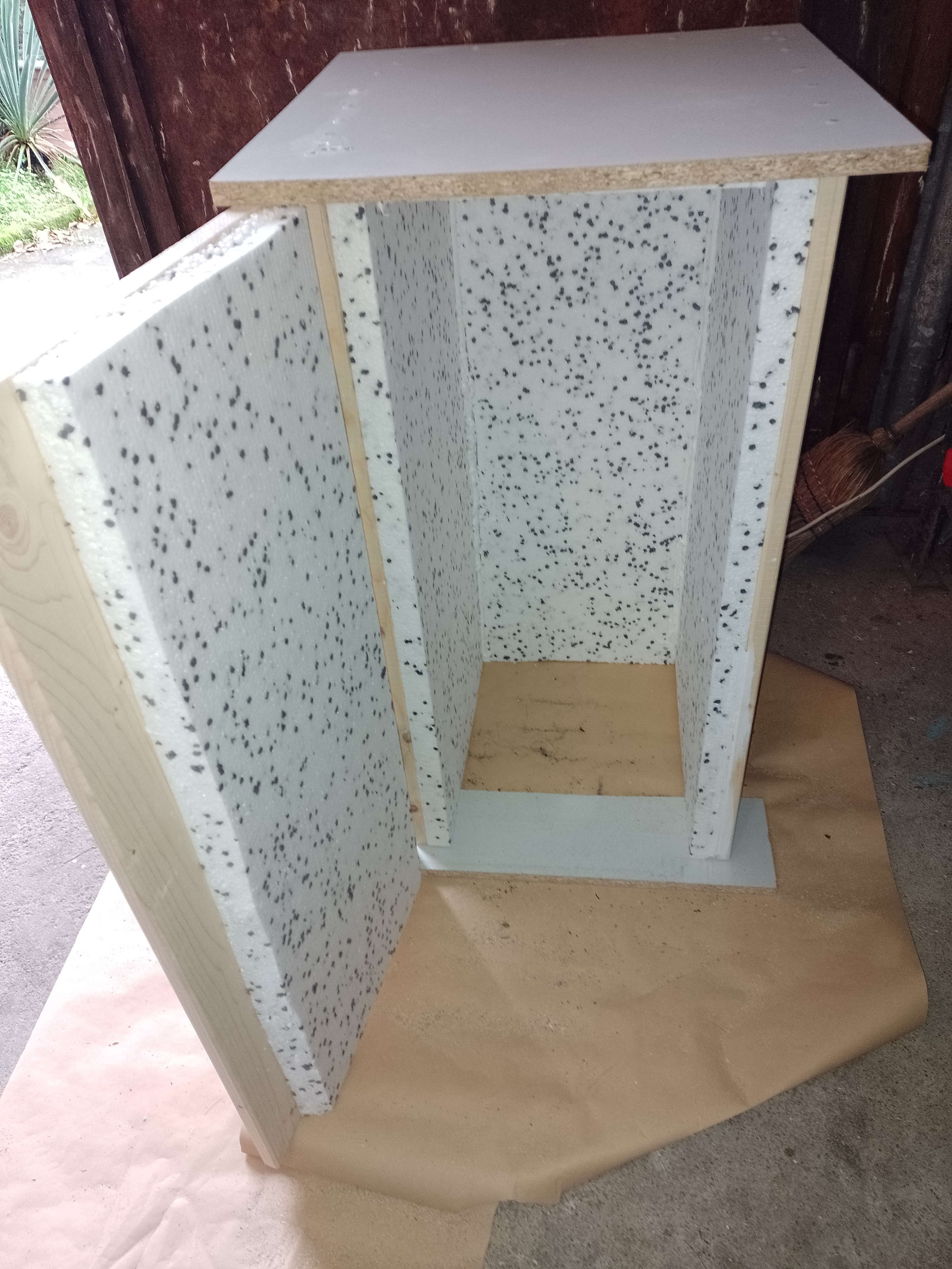

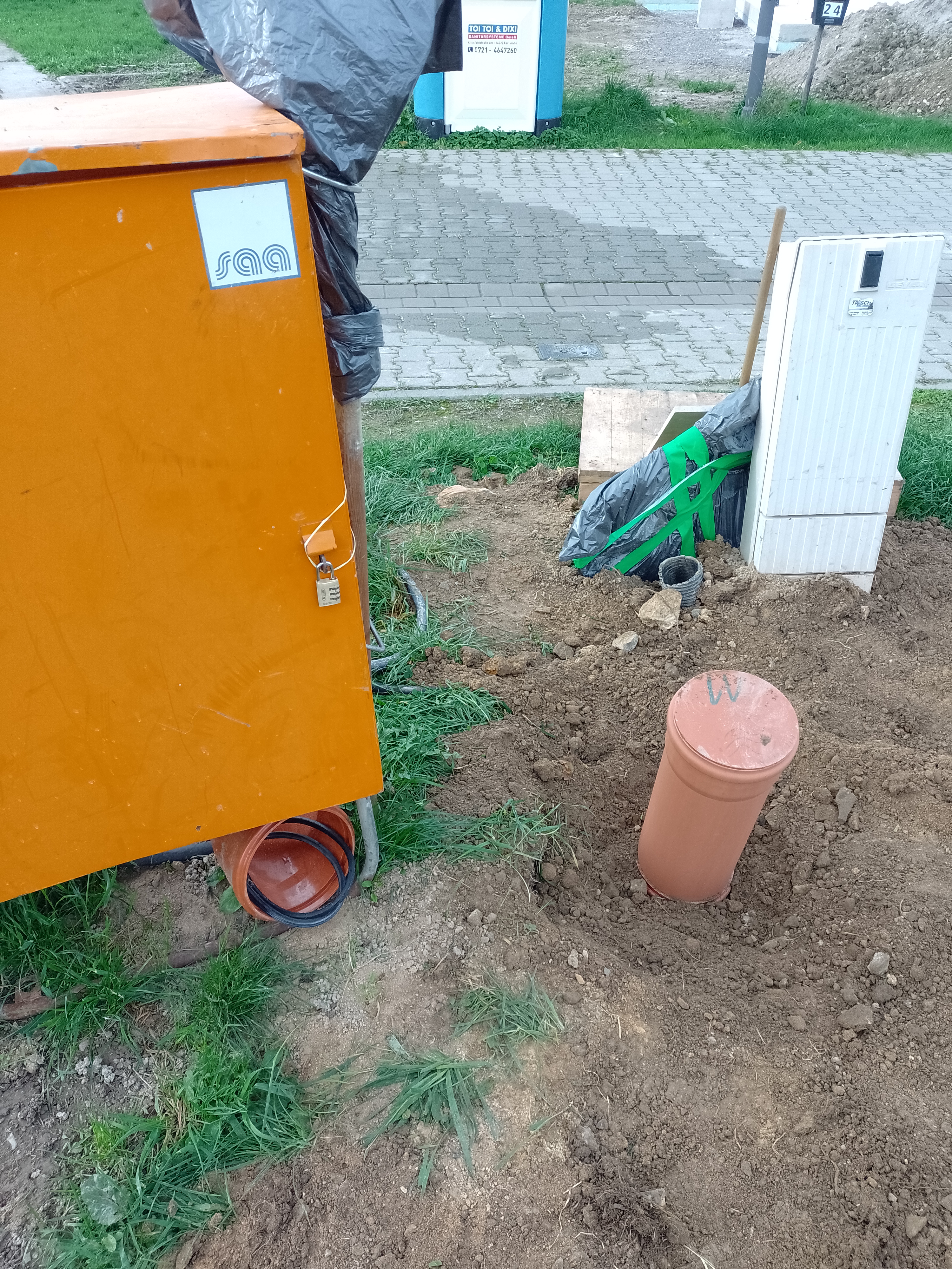

Ich habe am Dienstag Bauleitertermin. Beudeutet wohl bei Heinz von Heiden, dass die Gewerke ausgeschrieben, das Material bestellt ist und es hoffentlich bald losgehen wird. Angebot von Tiefbauer über Heinz von Heiden vor 14 Tagen angenommen, Strom und Wasser sind auf der Baustelle von den Versorgern bereitgestellt. Bin gespannt, ob die Platte vor der Weihnachtspause liegt. Eine schöne Kiste gegen Frost beim Bauwasser habe ich mir bereits gebaut und ein Heizkabel für die Leitungen liegt auch schon bereit. Wenn man sieht, wie schnell die die Häuser hochziehen, lässt das Hoffnung aufkeimen. Da es nur ein Bungalow wird, sollte der Rohbau schnell stehen, wenn die Wetterprognosen so bleiben......

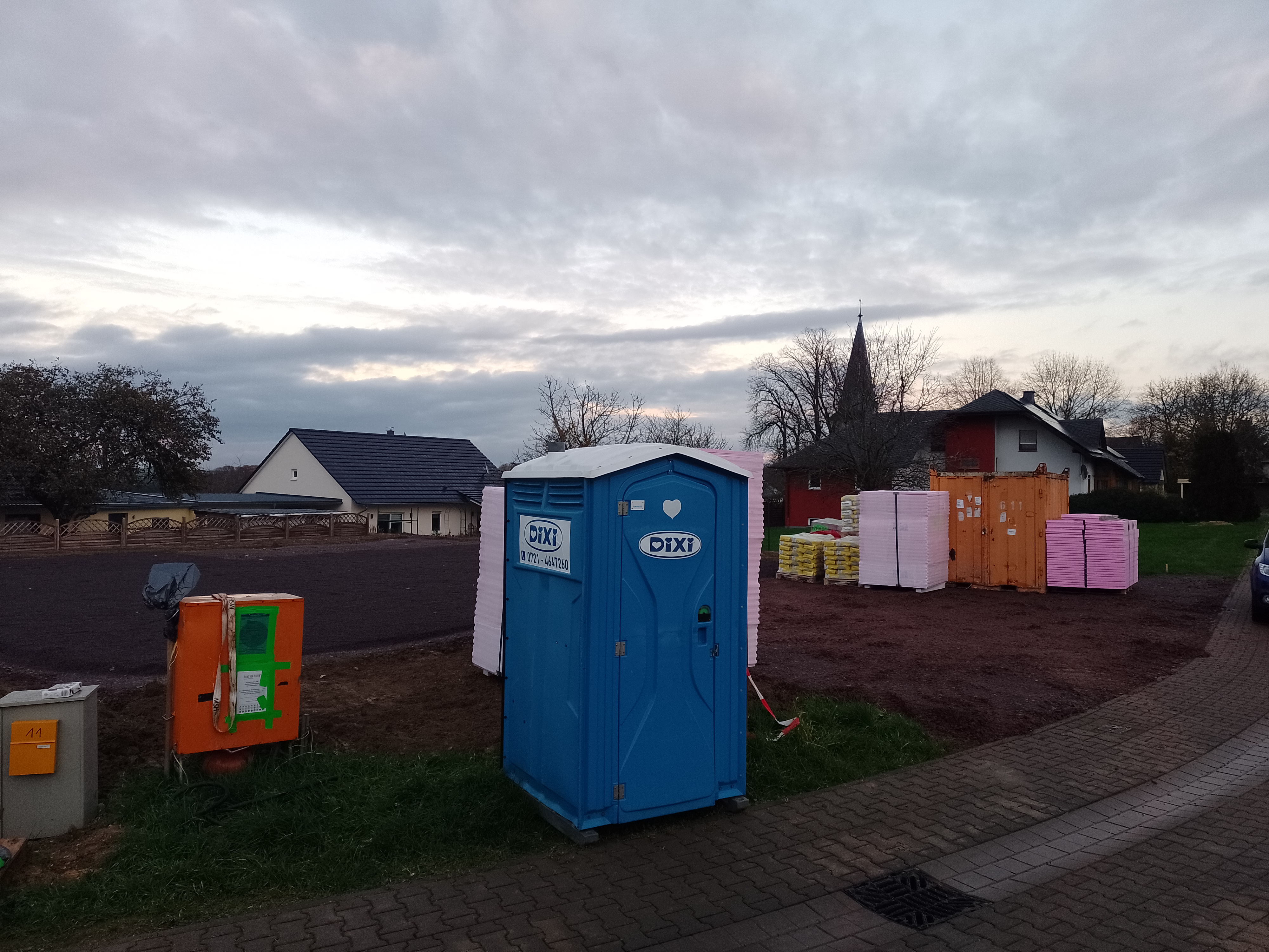

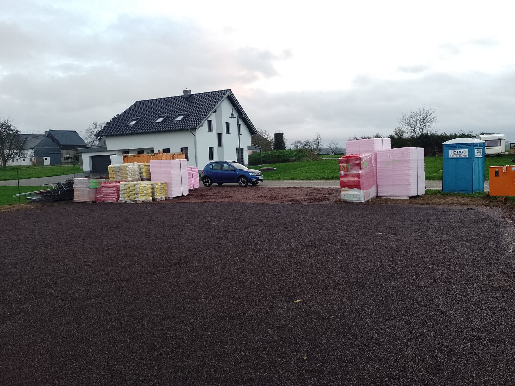

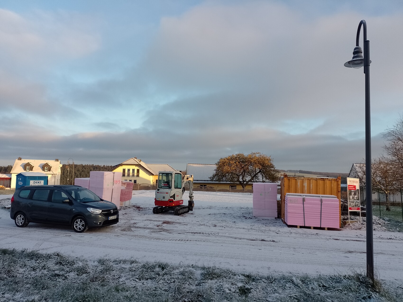

So, kleines Update,
Planum ist fertig und es musste ordentlich aufgeschüttet werden. Ca. 20k Mehrkosten lt. Tiefbauerangebot. Gestern sollte eigentlich die Bodenplatte angefangen werden. Gottseidank habe ich einen verantworungsbewussten Bauleiter, der kurzfristig Alles gestopt hat, da bei uns ein Kälteinbruch mit bis zu -9 Grad gekommen ist. Das ist zwar für die Bauzeitplanung etwas unschön aber, da gehe ich mit dem Bauleiter, man will keinen Schrott produzieren. Ich habe bisher den Eindruck, dass ich gut aufgehoben bin. Ich wünsche Euch eine Entspannte Winterpause und hoffe, dass Alle am Ende zufrieden einziehen werden.
LG von der Mosel
Baustelle mit Kleinstbagger, Dämmplatten-Paletten, Pkw und Laterne im Schnee
Modernes Einfamilienhaus mit Dämmstoff-Paletten (pink/gelb) und blauem Auto auf Baustelle.
Blaue mobile Toilette auf Baustellenplatz; Dämmstoff-Paletten, Häuser und Kirchturm.
O
Oberhäslich
Wie viel Tonnen/cbm mussten aufgeschüttet werden? Sieht ja fast nach über einem Meter Höhenausgleich aus. Musste auch ausgebaggert werden? Hast du vielleicht Lust die Kosten Tiefbau für das Planum näher zu erörtern? Wir sind kurz davor und es ist ganz hilfreich Vergleichswerte zu haben.
Hunsrückblick
Hunsrückblick
Guten Morgen. Es wurde ein Planum für einen Bungalow erstellt. Anstatt der nach Heinz von Heiden Bodengutachten abzutragen den Schicht von 20 cm müssten 50cm ausgekoffert werden. Die Grundfläche des Hauses (Cumulus 670) hat etwa 130qm. Dazu dann ca 1.5 n an jeder Seite mehr Schotter. Angebot abz. eines nicht genannten Preises, den Heinz von Heiden zahlt, etwa 18.900 Euro. An der Höchsten Stelle ist das Planum bei ca.1.5m. Haben quasi eine Hallig... Und nicht wie augenscheinlich anfangs gedacht, ein relativ flaches Grundstück. Gott sei Dank ist die Fläche groß genug und es muss kein Boden auf die Deponie. Abrechnung vom Tiefbauer ist noch nicht da.
