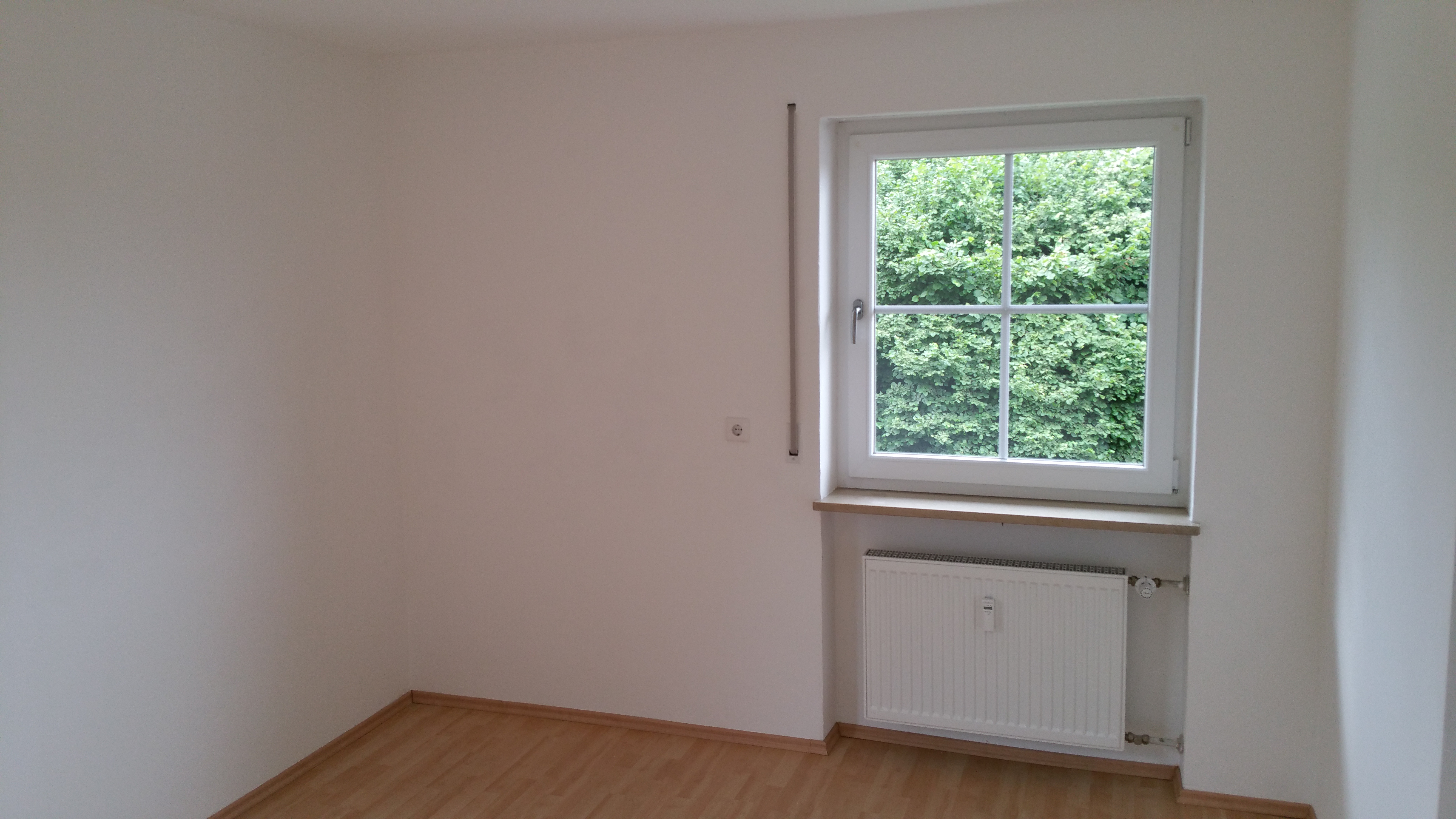

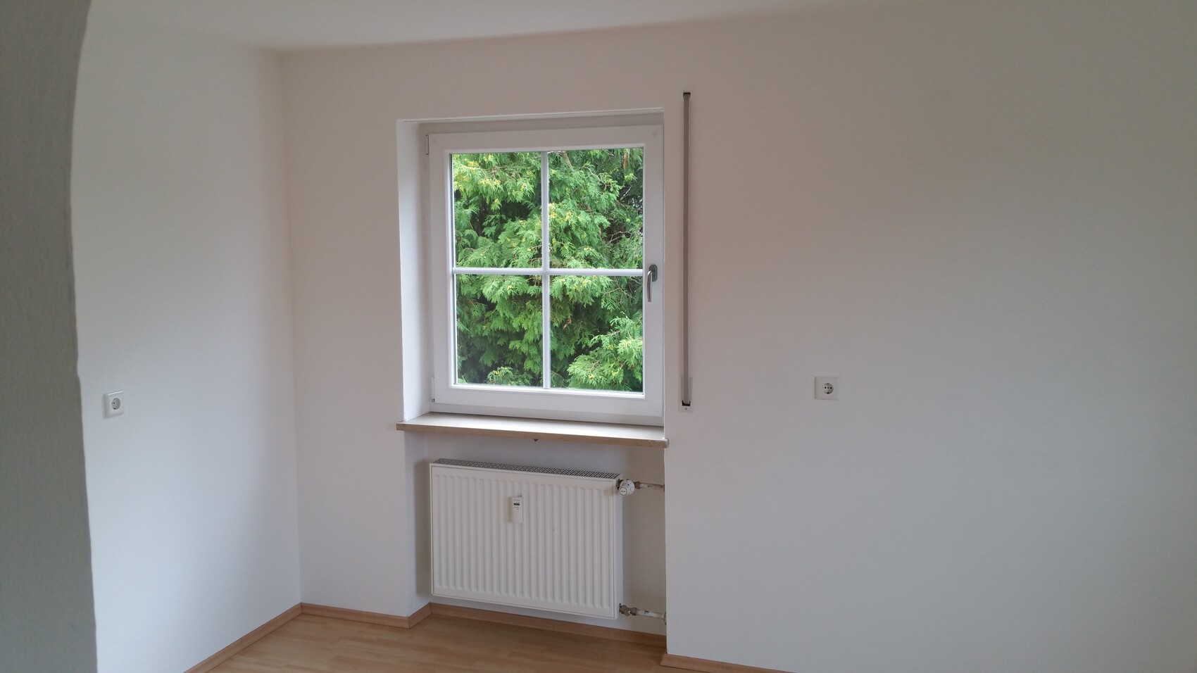

in meiner bald wieder vermieteten Wohnung (Haus Baujahr 1972, Fenster mit 2-fach-Verglasung seit 2010, Decke gedämmt, Fassade nicht) möchte ich bei zwei Innenwänden Calciumsilikat-Platten im Esszimmer anbringen, da in der Ecke in der Vergangenheit schon mal Schimmel aufgetreten ist. Das Problem ist nur, dass man laut Herstellerangaben die Calciumsilikat-Platten nicht auf Gips- oder Kalk-Gipsputze auftragen darf und diesen gipshaltigen Putz deshalb vorher komplett entfernen müsste.
Meine Frage ist nun: Wie erkenne ich, ob im Putz auch Gips enthalten ist?
Wie gesagt, das Baujahr ist 1972 und mein Onkel war damals schon auf der Baustelle mit dabei. Er meinte, dass es wahrscheinlich ein Kalkzementputz ist; sicher ist er sich aber nicht.
Leider ist schon relativ oft dick Farbe aufgetragen worden, so dass man mit den Fingern nicht richtig fühlen kann, welche Art von Putz es sein könnte. Ich bin aber auch kein Bauexperte und könnte dann eh nur raten.
Könnte man auch ein Stück raushauen und untersuchen lassen? Wenn ja, wer macht das?
Viele Grüße
Robert
