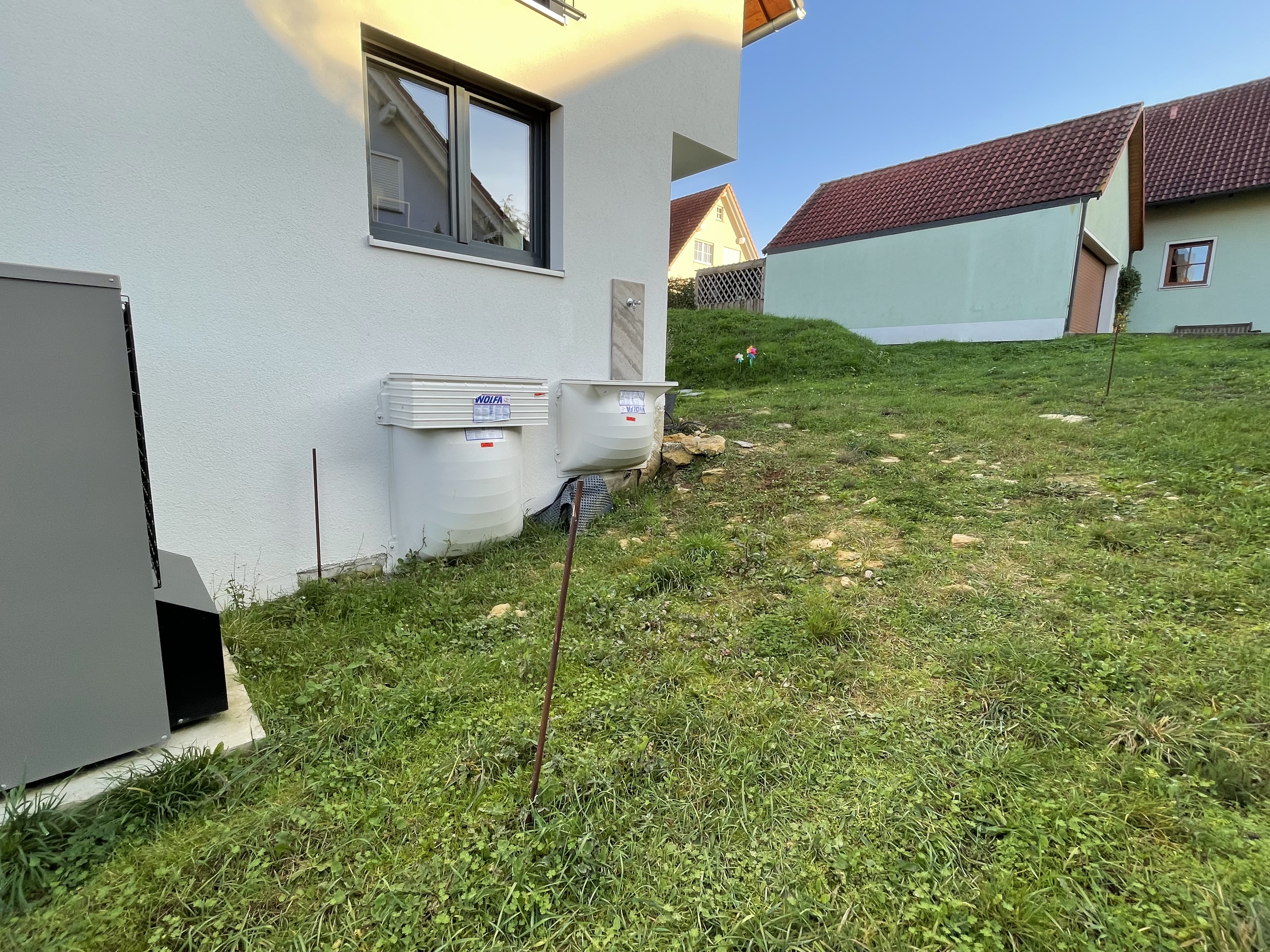

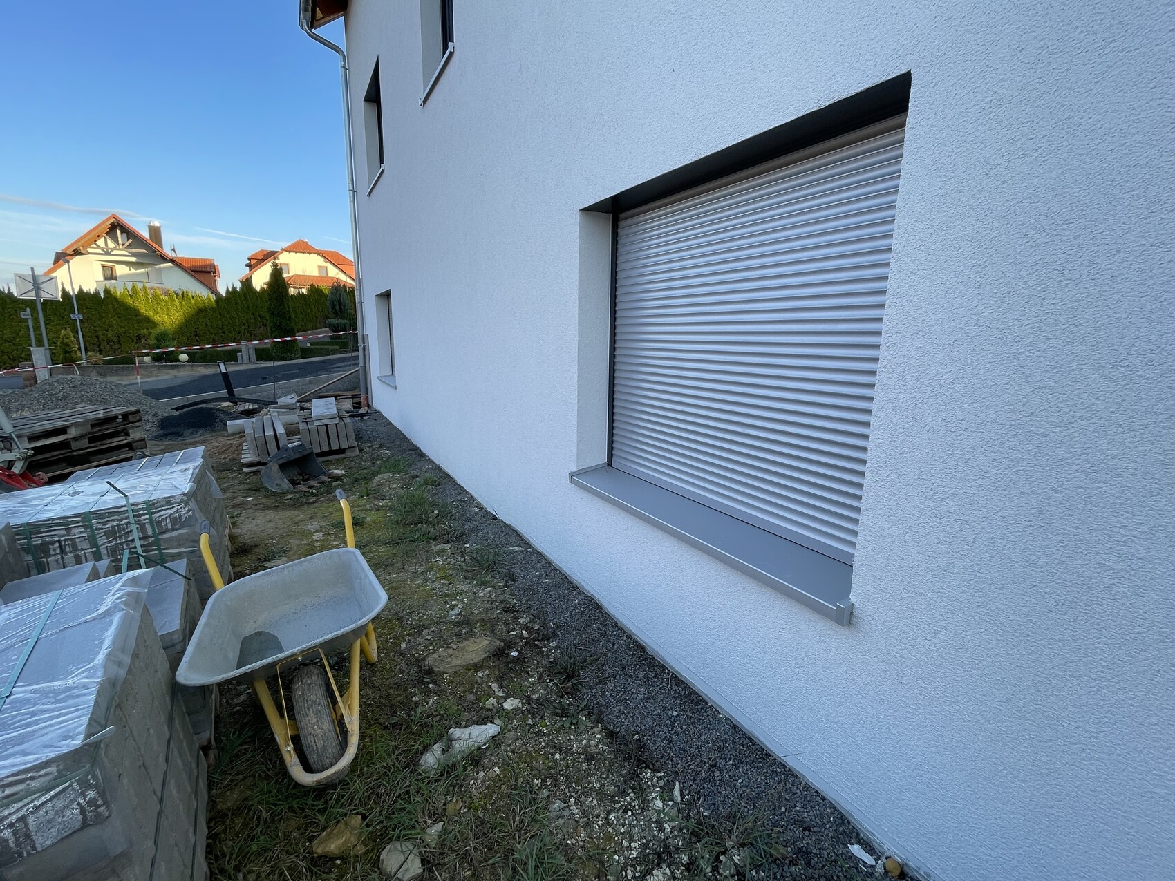

hier jedenfalls mal zwei Bilder. Bei dem Bild mit den Lichtschächten werden noch L-Steine gesetzt (die Eisenstangen sind eine Orientierung) und zwischen L-Steinen und Haus soll dann verfüllt werden.
Beim zweiten Bild soll das der Boden bis unter die Fensterbretter (grob) aufgefüllt werden.
die jeweils weißen Wände, wäre was zu behandeln/schützen ist
Außenansicht eines weißen Gebäudes mit geschlossenem Rollladen; Baustoffe und Schubkarren davor.
Außenansicht eines Hauses mit zwei weißen Gasbehältern neben der Wand, Garten davor

Ich bleibe bei meiner meinung. Putz muss ab und dann KMB oder flexible Dichtschlämme drauf. Danach die üblichen Verdächtigen entweder Dämmung+ Noppe oder direkt Noppe. Was für eine Noppe hängt wieder vom Boden und seinem Wasserverhalten ab.
