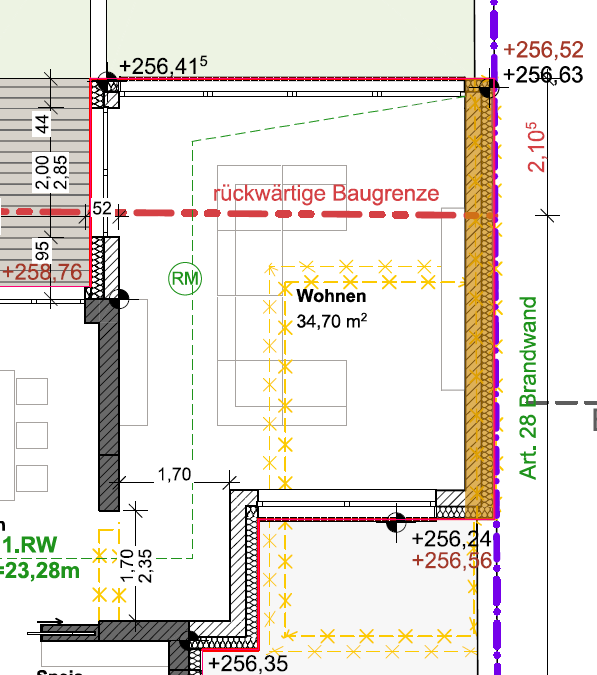

Thema Akustikdecke:
Viele kennen ja diese Holz/Filz Platten aus dem Baumarkt und Co.
Hier ist es eindeutig ersichtlich das durch den Filz der Nachhall im Raum reduziert wird.
Nun finde ich aber die Optik des Systems von "Ligno" besser.
Hier erkenne ich von der Raumseite aus betrachtet aber keine Oberfläche die den Schall absorbieren könnte, sondern nur Holz.
Kennt sich hier jemand näher aus und kann mir sagen inwieweit hierdurch der Nachhall in einem Raum (in meinem Fall ein Wohnzimmer mit harten Wänden + sehr große Fenster) verringert werden kann?
Würde weitere Dämmwolle unter den Platten eine höhere Schallabsorbierung erwirken?
KarstenausNRW
Die erste Frage, die ich habe, ist die, wieso Du denkst, dass Du in dem kleinen Wohnraum so viel Nachhall haben wirst?
Im normalen Haus stehen Möbel, liegen Teppiche, gibt es Deko, Lamepen, Bilder, Pflanzen usw.
Da ist es eher selten, dass Du solche Problem hast.
Oder wirst Du ganz puristisch einrichten inkl. Fliesenboden?
LostWolf
In dem Raum wird tatsächlich nicht viel absorbierendes Material vorhanden sein.
Der größte Punkt wäre hier das Sofa und das war es im groben schon.
Weder der Parkettboden, der dünne Vorhang noch die paar Pflanzen werden da viel bringen.
Dafür große Glas- und harte Wandflächen.
Und ein WZ ist halt auch der Raum in dem man auch mal vernünftig Musik hören möchte.
