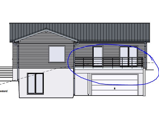

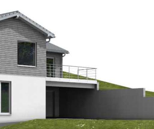

Hallo Zusammen,
unsere Terrasse (ca. 38 m²) wird oberhalb unserer Garageneinfahrt, sozusagen im 1 Stock kommen.
Wir haben eine starke Hanglage, daher ist der Keller mit einer Doppelgarage geplant und darüber eben die Terrasse. Begehbar von den Wohnräumen.
Zum eigentlichen Anliegen. Die Haupt Unterkonstruktion vom Holzbauunternehmen für die Terrasse / Carport werden Holzbalken sein. Darauf kommt Nord. Kiefer mit Resistenzklasse 1. Die "kleinere" Unterkonstruktion natürlich aus dem gleichen Material 45x70 Kanthölzer. Darüber dann die Dielen.
Jetzt liegt 3x Holz über einander. Die Dielen + die kleine Unterkonstruktion wir klassisch mit Terrafix Abstandshaltern montiert und darf dann nach hoffentlich +15 Jahren erst wieder erneuert werden.
FRAGE: Wie kann ich die Kantholz Unterkonstruktion richtig und auch witterungsbeständig auf die Balken anbringen? Bei einem Bekannten sind dann die Balken an den Schraub-punkten stark und in die Tiefe verfault. Ich möchte nicht in 20 Jahren auch die Balken komplett erneuern müssen, sondern hoffentlich erst 1 Periode später!
Welche Lösung würdet Ihr hier vorschlagen? Mir hat das Holzzentrum noch Gummigranulat Pads mit angeboten. Soll ich die dazu verwenden? Reicht das?
Vielen Dank für Eure Tipps!

Deiner Meinung nach auf die Holzbalken die Pads und darauf dann die Unterkonstruktion schrauben? Verstehe ich das so richtig, siehe Skizze anbei.
Schwimmend die gesamte Unterkonstruktion mit Dielen darauf auf die gesamte Balkenkonstruktion legen wäre nicht machbar?
Danke und Gruß
