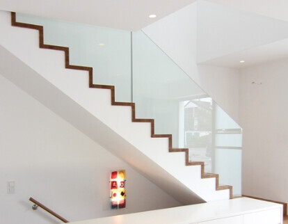

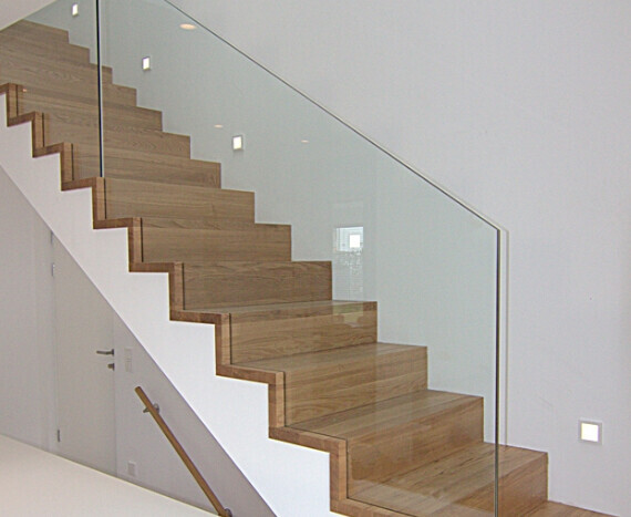

Die Wahl des Materials und Faltwerk oder nicht hängt mit den vorgesehenen Maßen für die Auflage zusammen. Der Hinweis auf die Geometrie kam bereits mehrfach. Holz Faltwerk ist toll - sieht aber bescheiden auf einer dafür nicht gemachten Treppe aus, ergibt unten eine höhere Stufe und hat oben keinen ordentlichen Abschluss.
Holz ist sicher eine gute Wahl, wenn es nicht zur Auslegung der Treppe passt, ist es richtiger Humbug.

was ist denn Faltwerk auf einer Betontreppe?
Definiert sich eine Faltwerktreppe nicht über eine Massive Holzkonstruktion ohne Unterbau?
Mach mal bitte ein Foto der Treppe und wie man sie von den Wohnräumen sieht.
Alessandro
danke. Ich wusste nicht dass man die auch Faltwerktreppe nennt wenn sie einen Unterbau hat. Wieder was gelernt
