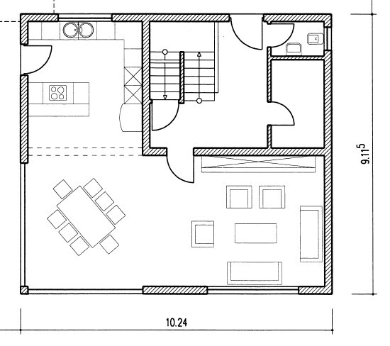

bisher habe ich meine Themen in dem Thread "Vorgehen für Einfamilienhaus Neubau bei vorhandenem Grundstück" angesprochen.
Auf Wunsch habe ich nun einen neuen Thread erstellt, um euch einen Entwurfs-Grundriss zu zeigen.
Ich würde mich freuen, wenn ihr mit mir teilt, was euch auffällt. Haben zeitnah einen Termin, in dem wir unsere Auffälligkeiten/Änderungswünsche etc. an den Architekt geben möchten.
vielen Dank und viele Grüße

Du solltest trotz vorherigem Thread unbedingt den Fragebogen ausfüllen. Siehe angepinnter Thread im Unterforum.
SoL
Was @K a t j a sagte.

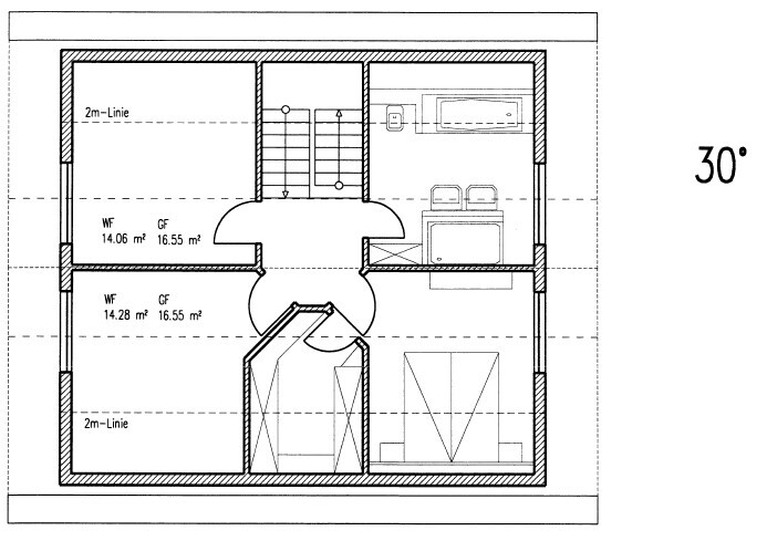

Zusätzlich: Lange Wege von Tür zur Küche mit Einkäufen. Warum wird die Terrasse nur von der Küche erschlossen?
Grausiges Ankleidezimmer, sehr schmales Schlafzimmer.
Dachshund90
Danke, ich finde den Weg in die Küche über die Terrassentür kurz. Den Ausgang aus dem Essbereich wünschen wir uns ebenfalls.
Hinsichtlich Ankleide hatten wir uns überlegt, die Tür und das schräge Stück Wand einfach entfallen zu lassen.

Grundsätzlich sind unsere Vorgaben umgesetzt, der Allraum gefällt uns gut mit der großen Fensterfront. Ansonsten fehlen uns insgesamt ggf. ein paar m² und uns fehlt das "Besondere". Es sieht doch sehr nach einem "einfachen, viereckigen, kleinen Haus aus". Ein überdachter Einfang mit Säulen, doch ein Erker oder ein Absatz, eine Gaube oder oder oder wären erste Ideen, je nachdem was an Geld noch über ist.

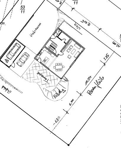

Sorry, anhand Deiner Angaben kann ich das Grundstück nicht beurteilen.
Grundflächenzahl siehe Plan
Geschossflächenzahl siehe Plan
Baufenster, Baulinie und -grenze siehe Plan
Randbebauung siehe Plan
Wo sieht man diese Angaben denn auf dem Plan? Auf Deinem Lageplan ist nicht einmal das ganze Grundstück zu sehen und wo die Zufahrt ist, ist leider unklar. Planlinksunten steht auch nochmals Zufahrt aber anscheinend soll zusätzlich nahezu der gesamte Vorgarten gepflastert werden. Das finde ich reichlich absurd und sofort frage ich wieder nach der Grundflächenzahl?
Von wo aus gelten denn die 8m Firsthöhe? So wie jetzt die 2m Linie eingezeichnet ist, kannst Du überhaupt keine Schränke in Deiner Ankleide stellen, zumindest nicht die eingezeichneten Hochschränke.
Von einem Budget hab ich auch nix gelesen, was am Hang ja nicht unwichtig ist. Letzterer gehört unbedingt mit abgebildet.
Und ja, der Entwurf ist eher schlicht und die einsame Tür in den Allraum wirkt auf mich etwas trostlos. Das ist aber erstmal egal, solange die rechtlichen Vorgaben nicht eingehalten wurden bzw. zweifelhaft sind.
Insgesamt zu wenig Infos und zu viele Widersprüche für eine Diskussion. Du darfst nicht erwarten, dass jemand den vorherigen Thread liest, um hier etwas zu antworten. Genau deswegen macht man ja einen neuen Thread, damit man nicht 30 Seiten lesen muss, sondern alle Infos konzentriert auf Seite 1 zusammen stellt.
