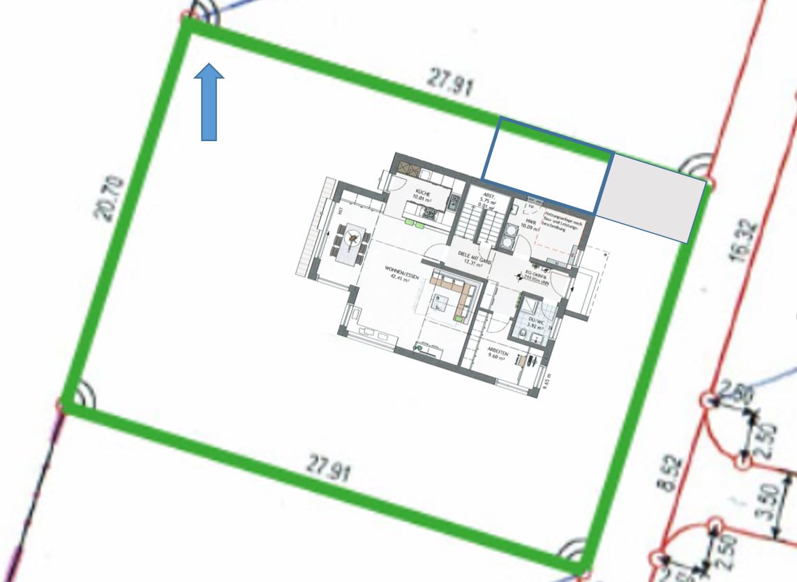

Da der Vertrag fuer das Holzstaenderhaus unterschrieben ist, ist wohl das Theme Erledigt. Es wird die Stadtvilla.
Gibt es einen Lageplan mit eingezeichneten Haus und Grundstück Hoehen? Das ist doch der erste Plan den man zeichnet bei einem Hanghaus.
Was ist die Bezugshoehe fuer die Haushoehe laut Bebauungsplan?

So stelle ich mir das auf dem Grundstück vor.
Grundriss eines Hauses innerhalb einer großen, grünen Grundstücksbegrenzung mit Nordpfeil.
Ist Norden wie von mir angenommen oben?
Wie genau geht das Gefaelle?
Wo ist die Strassenhoehe her?
Was sagt der Bebauungsplan zu Stuaetzmauern und Geländemodellierungen?
