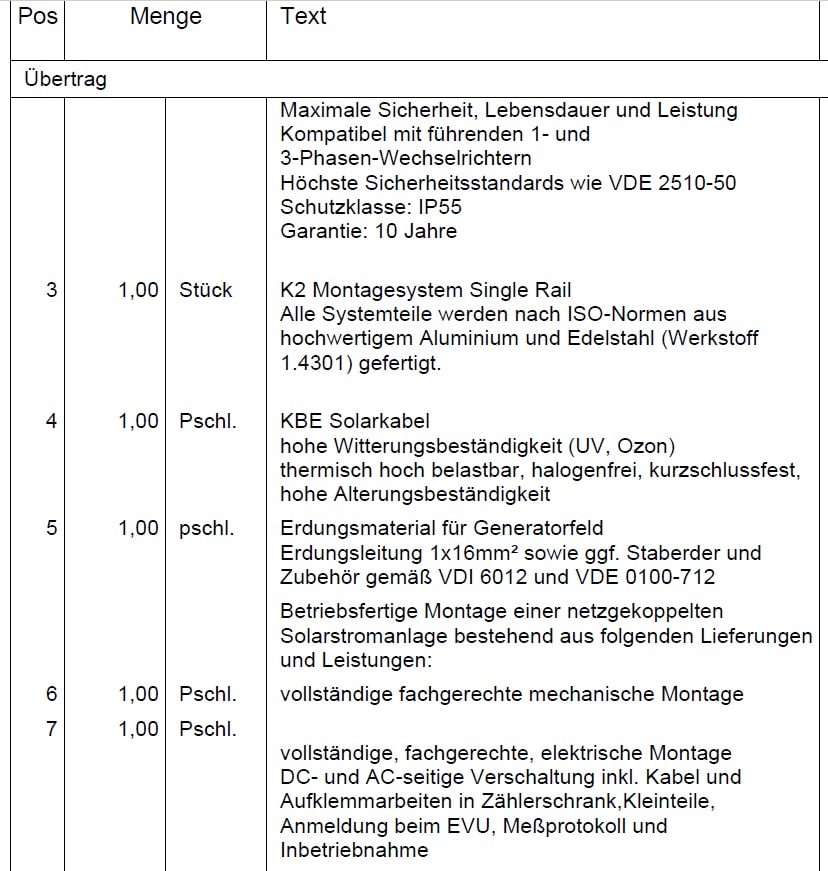

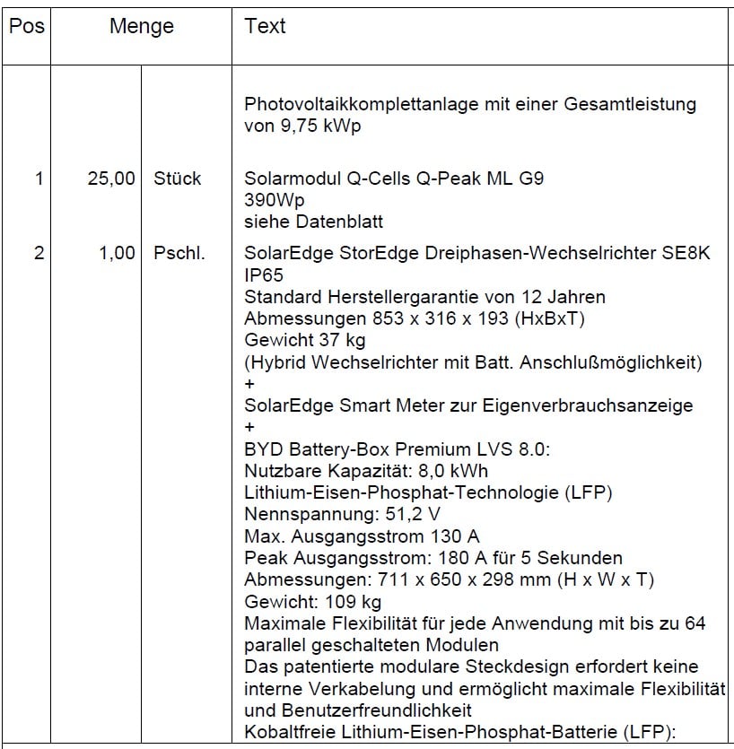

Wir haben ein Dach mit exakter Südausrichtung bei 25° Neigung (Satteldach). Nach der Kalkulation vom Angebot ist das Süddach komplett mit Modulen voll (20 Stück) und das Norddach hat er auch mit 5 Modulen bestückt.

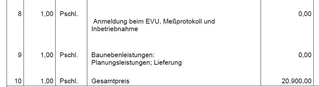

Anbei findet ihr die Details des Angebotes. Der Preis ist 20.900 € netto mit Speicher und ohne Speicher würde es 15.900 € netto kosten.
Was haltet ihr von dem Angebot? Wenn ich die Diskussionen hier im Forum richtig verstehe, sollte man den Speicher weglassen. Dann wären es noch knapp 16.000 € und somit etwas über 1.600 € / kWp. Das ist relativ teuer, oder?

Unser günstigstes Angebot liegt bei 1850€/kwp insofern finde ich euer Angebot gut.
Unsere Anlage ist aber kleiner und ein Gerüst muss extra gestellt werden.

Die 5 Module Nord verstehe ich nicht. Man kann darüber diskutieren, ob Nord sinnvoll ist, aber aufgrund der Ausrichtung muss das an einen extra String. Für einen eigenen String sind 5 Module jedoch zu wenig. Und wenn Nord sinnvoll ist, dann doch dort bitte auch das Dach voll... So ist das weder noch.
