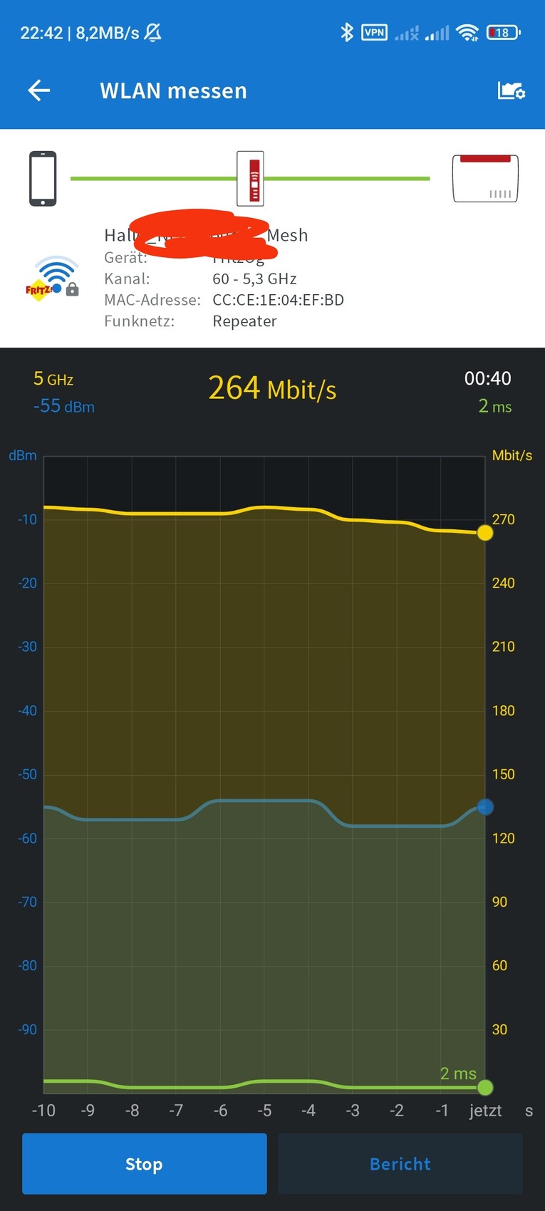

Jetzt wird es grusselig.. meine mesh Box hängt direkt am Netzwerk. Nix mit doppelten Datenpaket. Und wer dlan nutz braucht sich über 30mbit/s nicht wundern.
Hier Mal eine Messung mehr Bandbreite gibt mein Anschluss leider nicht her. Ich glaube das reicht für mich. Ich bin zufrieden mit meiner Fritzbox und den 2 Accesspoint's.
Screenshot einer WLAN-Mess-App zeigt Routerdaten und Bandbreite.
