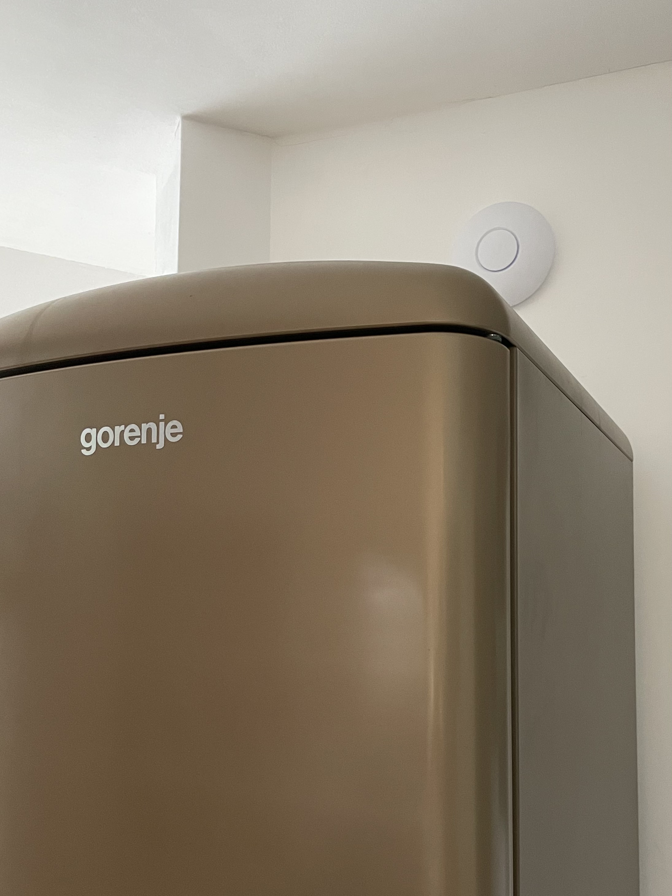

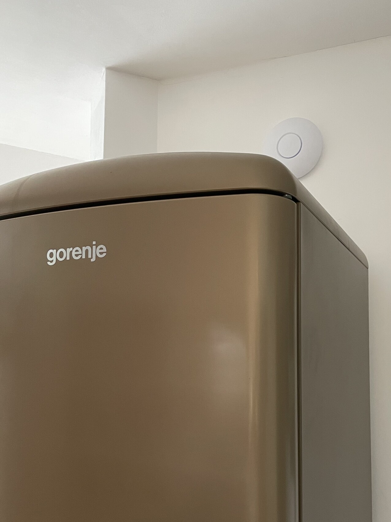

UniFi kann ich sehr empfehlen, läuft hier wunderbar und die Access Points (hier ein Nano HD über meinem Kühlschrank) sind absolut unauffällig :)
Gorenje Kühlschrank in Bronze-Ton neben einer weißen Wand mit rundem Rauchmelder.
rick2018
rick2018
Nonohd gehört eigentlich an die Decke. Dafür ist der Abstrahlwinkel optimiert.
Gibt auch Designaufkleber dass er unauffällig ist. Bei abgehängter Decke wäre ein versenkter FlexHD auch eine Option.
Man hat ja eh Tellerventile, Rauchmelder… an der Decke. Da fällt ein Accesspoint nicht auf.
Ramona13
Bei unserer kleinen 65m2 Wohnung hängt der da sehr zentral und es funktioniert gut, aber im Haus werden die dann auch anders verlegt ;) So oder so sind sie schön unauffällig finde ich:D
