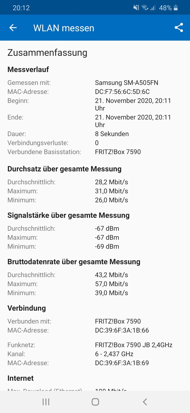

Guten Morgen. Glasfaser haben wir auf jeden Fall. Die Speedpipes dafür liegen und wir haben ja auch das Modem dafür. Es wurde auch Glasfaser eingeladen.
Unten einmal ein Bild was beim ofa ankommt. Tür vom Hauswirtschaftsraum und WZ waren geöffnet.
@11ant: Zu deinem Beitrag. DER Router und das Modem sind per Kabel verbunden. Ich habe dann gestern noch meinen Laptop angeschlossen per Kabel und wollte messen. Da hätte doch Lan verfügbar sein müssen oder?
@T_im_Norden Habe mit der FritzBox App gemessen.
Die Doppeldosen sind leider nicht mit 2 Kabeln angeschlossen.
WLAN-Messbildschirm mit Zusammenfassung und Messverlauf (Samsung SM-A505FN, FRITZ!Box 7590).

Dein Problem ist vermutlich eher die Signalstärke mit 67dbm. Scheinbar hast Du nur eine 50mbit Leitung nach Draußen, da ist es egal ob Glasfaser VDSL. Auch die Schwankungen bei den Werten Deiner kurzen Messung deuten auf Probleme bei der Signalstärke des WLANs hin. Da helfen nur Repeater...
