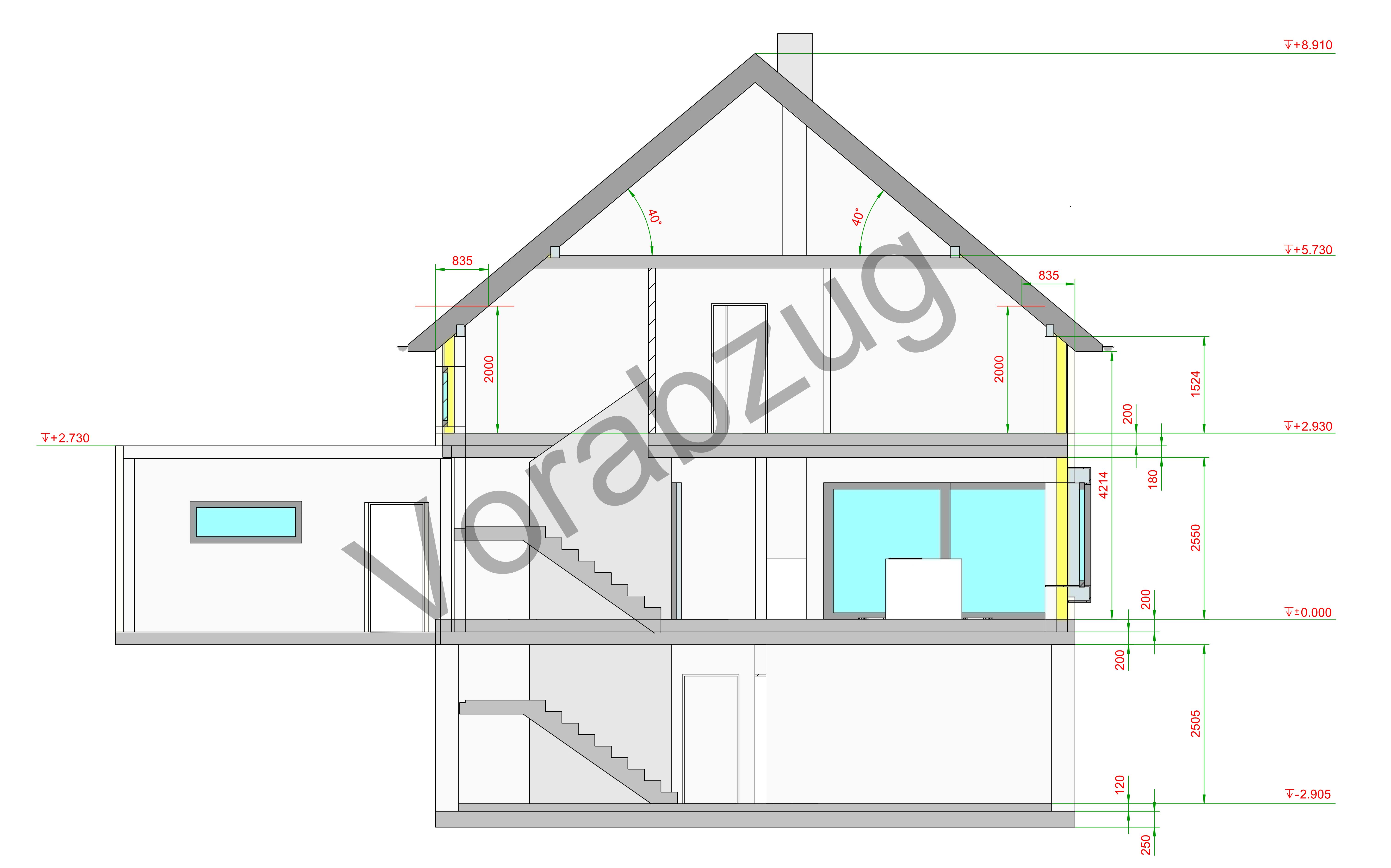

Wenn die Angaben hier richtig sind mit 40 Grad Dachneigung, dann ist Deine 2-Meter-Marke schlicht falsch! Du hast einen max. Kniestock von 130cm... bei also innen eingerücktes Maß von ca. 80 cm hast Du Deine 2 Meter. Und auf der Höhe sehe ich mit Sicherheit keine Duscharmatur. Oder möchtest Du jetzt sagen, dass Deine Fenster oben und unten die gleichen Höhen aufweisen oder die beiden Fenster im OG 3 Meter hoch sind?
Ich habe eine Schnittansicht vorbereitet in der man die Situation mit der 2m Linie besser erkennen kann. Diese werde ich gleich hochladen.

Hallo ich habe noch mal eine Schnittansicht und Ansichten von außen hochgeladen.

Die Urpsrungsidee finde ich gut. Budget wurde schon angesprochen - das müsst ihr prüfen. Ansonsten folgende Punkte:
  • das steile Dach mit niedrigem Kniestock ist ungünstig und wird weder vom Bebauungsplan, noch vom Platzbedarf benötigt. Besser wäre (sehr) hoher Kniestock mit 22-25° Dach, ggf innen als Sichtdachstuhl ausgeführt. Damit habt ihr kein Problem mit Dachschrägen und könnt auf den Traufseiten Fenster planen.
  • die Schleuse ist aus den von @ypg genannten Gründen keine gute Idee (auch wenn ihr das nicht hören wollt). Wenn ihr euch von der Idee nicht trennen wollt, lasst die Garagentür trotzdem weg, aber führt die Außenwand so aus, dass ihr eine Nebeneingangstür einfach nachrüsten könnt. Wenn ihr das in drei Jahren immer noch vermisst, könnt ihr die Tür nachrüsten (was ihr aber nicht tun werdet :) ).
  • den kleinen Abstellraum an der EG Küche würde ich streichen und stattdessen die Hochschränke bis zur westlichen Außenwand durchziehen. Ergibt fast dieselbe Abstellfläche, aber deutlich besser zugänglich. Ihr könnt dort dann auch tiefere Schränke nehmen (von Küchenherstellern gibt es mMn solche Systeme)
  • das EG WC dann logischerweise auch bis zur Außenwand, und ggf eine Dusche einplanen
  • dadurch könnt ihr die Wand von Diele zu EG WC etwas nach planrechts verschieben und eine größere Haustür mit Glasseitenelementen nehmen um mehr Licht in die Diele zu bekommen
  • im OG würde ich auf jeden Fall die Wand Flur zu Ankleide/Schlafen nach planunten schieben um das dem Treppenloch anzupassen
  • dabei könnte man auch die Wand Kinderzimmer-Bad nach planunten schieben um das Bad zu ´entschlauchen´ und dem Kind mehr Platz zu geben
  • in dem Zusammenhang würde ich auch die Tür Schlafen/Ankleide nach planoben verlegen und dabei auch den gesonderten Zugang Ankleide/Bad streichen (einmal kurz über den Flur huschen ist ja wirklich kein Problem)
  • die Türen Flur zu Gast/Kind bitte aufräumen (ist derzeit zu verwinkelt)
Ein weiterer großer Punkt sind die Fenster... darüber kann man aber erst reden, wenn der Entwurf final ist.
