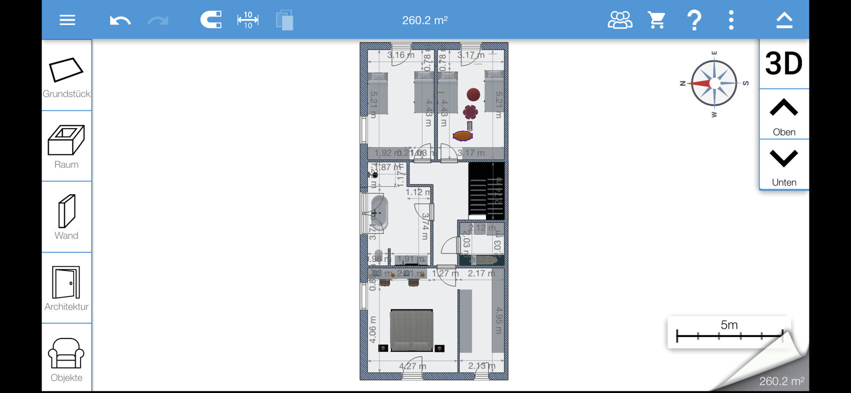

Marc1990
wir sind geraden mitten in der Grundriss Planung. Ich habe leider noch nicht die Zeichnung vom Architekten, aber wollte schonmal eure Meinung hören. Ich habe Angst das es zu dunkel wird im Haus wegen der Nordseite deswegen möchte ich eigentlich so viele Fenster wie möglich.
Danke im Voraus!

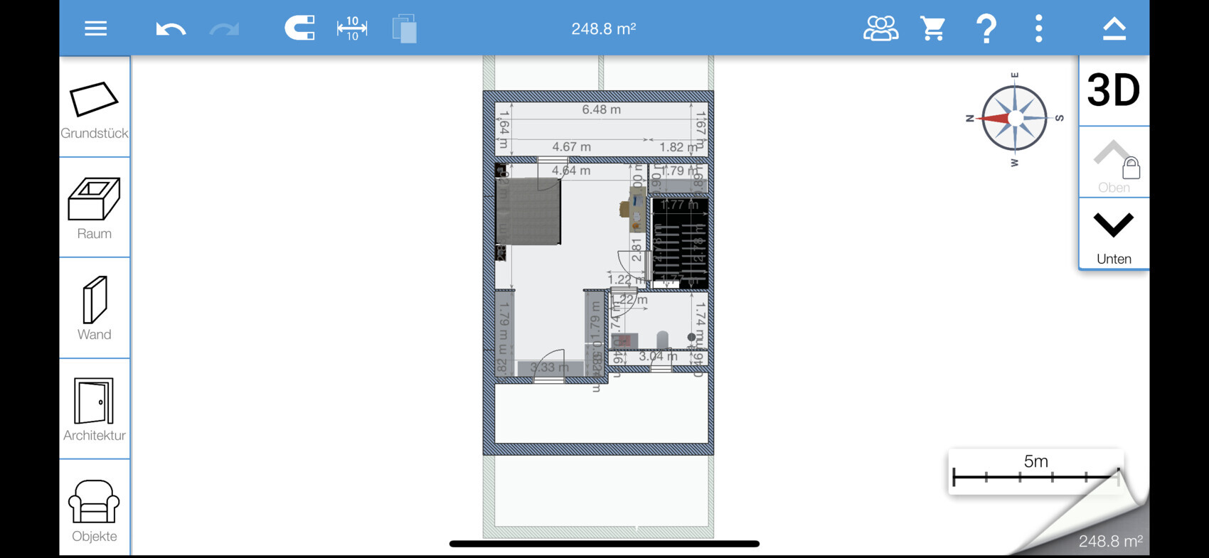

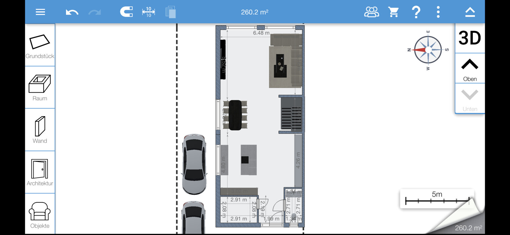

weitere Wünsche/Besonderheiten/Tagesablauf, gern auch Begründungen, warum dieses oder das nicht sein soll: im EG hätte ich gerne alles offen. Da wir die Nordseite haben, habe ich Angst das es zu dunkel wird deswegen versuche ich überall Fenster zu planen bzw Tür mit Seitenteil. Technikraum muss hinter die Küche. OG: Kniestock bei 50cm. 2 Kinderzimmer & 1 Schlafzimmer mit ankleide. Wenn weitere Kinder nachziehen gehen wir Eltern in DG. Hauswirtschaftsraum möchte ich auch oben haben.
DG: wird erst später ausgebaut.

kann ich die Fenster besser Planen damit es schön hell wird?Und das Badezimmer gefällt mir noch nicht zu 100% gerne Tipps.

Das Erdgeschoss ist eine einzige ewig lange Durchgangszone. Man schaut von der Haustür aus in einen 17 m langen Schlauch, an dessen Seiten links und rechts alles gereiht wird. Es gibt keine richtige Garderobe, bevor man in der Küche steht, durch die man durch muss, um nach oben zu gehen. Oder nach unten. Mit anvisiert vier Kindern wird es unruhig und laut und chaotisch. Zu wenig Stauraumfläche. Oben bekommen Ankleide und Elternschlafzimmer die Westseite und viel Platz, während die Kinder in zwei Schläuche mit kleinem Ostfenster geparkt werden?
Marc1990
Das EG hatte ich anders geplant, aber der Technikraum muss wohl an die Außenwand und weil wir kein Gäste-WC ohne Fenster haben wollten haben wir die Garderobe in der Mitte platziert, was mir aber auch nicht gefällt.. wir dürfen leider nur 7 Meter breit bauen und um groß bauen zu können wollten wir die 16 Meter ausnutzen, deswegen ist es LEIDER schmal und lang.. zum OG: die Kinder Zimmer sind meinermeinung nicht klein.. 16,7 mit schräge pro Kind. ABER was die Ausrichtung angeht hast du recht das haben wir uns auch schon überlegt. Außerdem wollen wir in paar Jahren eh ins DG dann kriegen die Kinder auch das „große“ Zimmer.
Myrna_Loy
Warum nicht kürzer bauen und das Dachgeschoss gleich ausbauen? Die Überlänge bringt nicht wirklich einen Raumgewinn. Das sind so keine gut genutzten ca. 300 qm Wohnfläche. Und mit Keller? Da seid ihr je nach Region und Ausstattung bei einem Budget, das an die Million rankommt. Und wenn das Budget in der Größenordnung da ist, dann würde ich das Projekt an einen Architekten geben und nicht selber planen.
