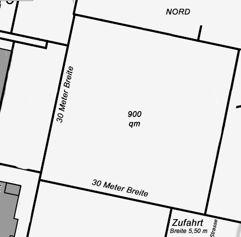

Hallo alle zusammen! Wir verfolgen seitdem wir eigentlich mit unserer Planung beschäftigt sind (bestimmt schon 1 ganzes Jahr) das Forum. Nun sind wir soweit und wollen euch unseren Grundriss präsentieren und euer Feedback einholen. Wir sind sehr gespannt auf eure Anregungen. Grundsätzlich sind wir eigentlich zufrieden mit dem bisherigen Ergebnis, fragen uns nur, ob das ganze so (auch statisch) realisierbar ist. Alle Punkte, die uns wichtig waren haben wir in im Grundriss unterbringen können. Man könnten höchstens noch überlegen wie wir die Wohnfläche reduzieren könnten, wenn es sein MUSS. Wir sind allerdings am Punkt, egal was wir anfassen und weiter modifizieren macht uns das ganze Konzept zunichte. Daher hoffen wir, dass das alles so, auch kostentechnisch, durchgeht.

Größe des Grundstücks: 850qm²
Hang: Nein
Grundflächenzahl: 150
GFZ_ 2 Vollgeschosse
Baufenster, Baulinie und -grenze. Siehe Plan
Randbebauung: Siehe Plan

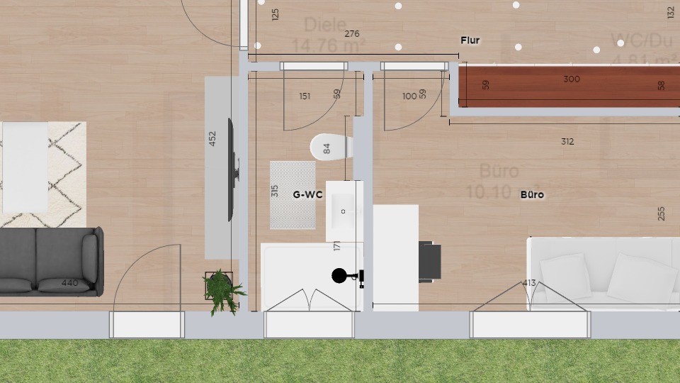

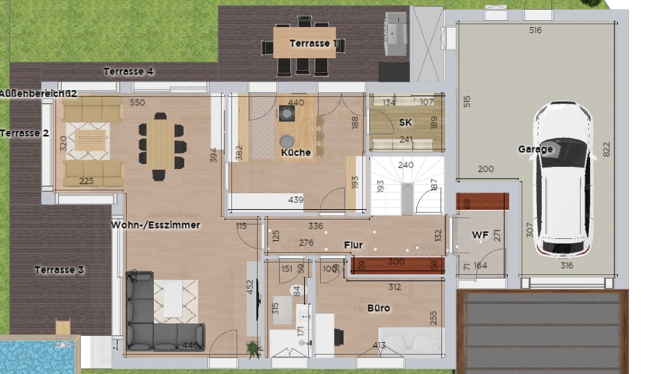

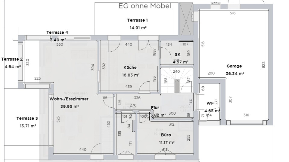

1.) Windfang: Wir haben aktuell einen sehr schmalen Flur, der durch die Kinder oft verdreckt ist. Über diesen müssen wir immer drüberlaufen um in ein Kinderzimmer zu gelangen. Das wollen wir in dem neuen Haus vermeiden. Daher der Windfang. Wobei die Frage hier ist, ob dieser zu klein ist (siehe 2.) bei " Was gefällt nicht?".
2.) Großer Einbauschrank im Flur als Abstellfläche
3.) Große Küche in Kombination mit Nordterrasse: Vielleicht fragen sich einige Leute, wieso wir eine Terrasse im Norden geplant haben. Wir wollen beim Essen ungern in der Sonne sitzen; zudem sind wir auf der Nordterrasse von den Nachbarn schön "abgschottet". Darüber hinaus wollen wir diese Terrasse überdachen und nutzen den Balkon vom 1.OG

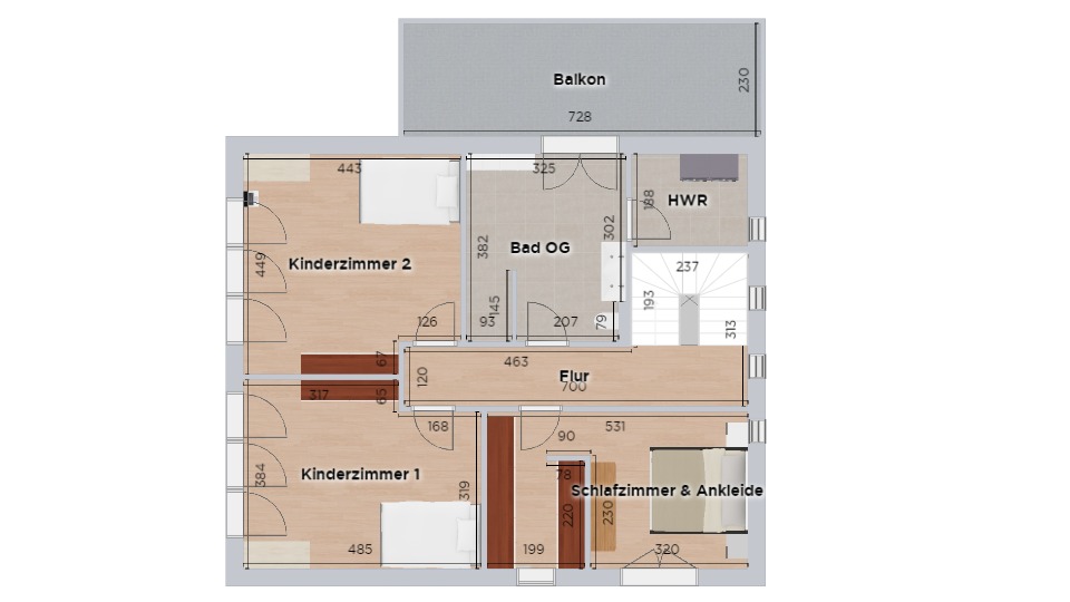

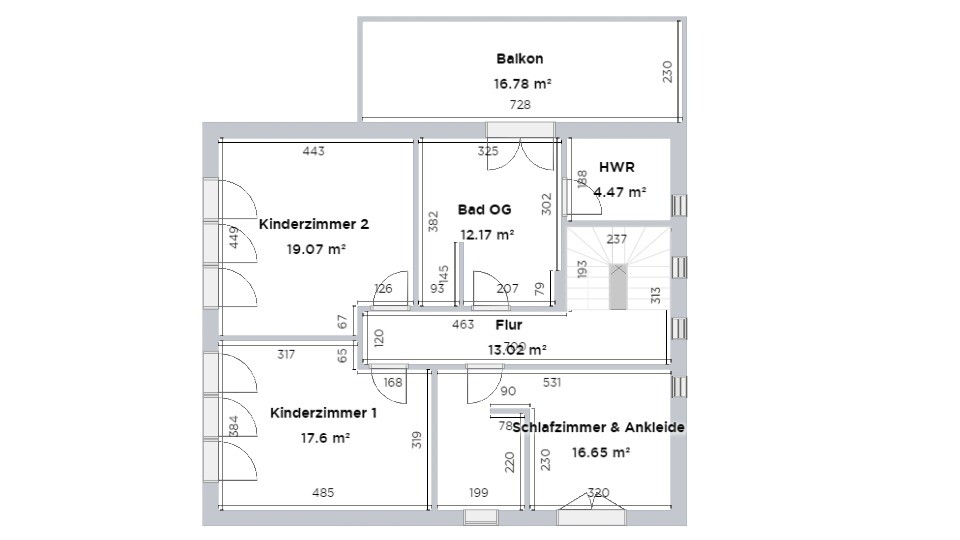

4.) Balkon als "Nutzbalkon": Wir wollen die Wäsche auf dem Stockwerk waschen und aufhängen, wo er auch anfällt. Zum Aufhängen wollen wir den Balkon nutzen.
5.) Erker: Der Erker im Wohnzimmer und die zusätzliche gemütliche Ecke öffnet nochmal den Raum und hat einen Wintergarten-Charakter.
6.) Lage der Kinderzimmer und Wohnzimmer/Esszimmer: Diese Bereiche liegen im Westen und erhalten Abends entsprechend viel Sonne, wenn alle zu Hause sind.
7.) Option auf Aufteilung auf mehrere Wohneinheiten. Laut Bebauungsplan können bis zu 3 Wohneinheiten werden. Wir haben die Treppe etc. so geplant, dass wir mit wenigen Anpassungen das Haus (für den Fall der Fälle) in mehrere Wohneinheiten aufteilen können. Diese Option ist ganz charmant und sollte den Wiederverkaufswert der Immobilie steigern.

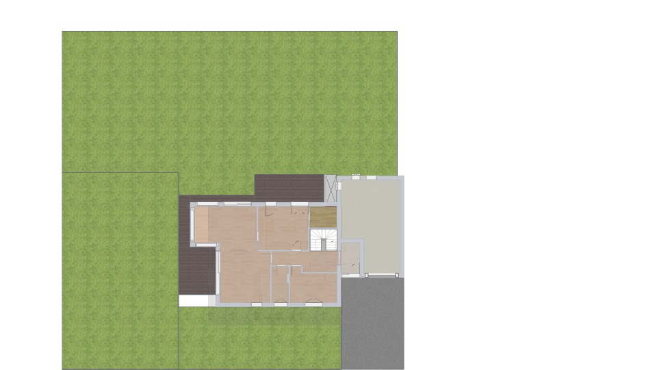

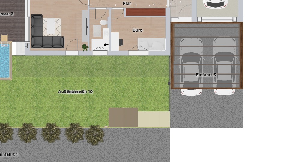

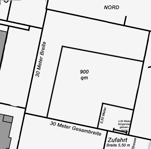

1.) "Schmale" Zufahrt: Aufgrund der Lage des Grundstücks ist die Position der Zufahrt quasi gesetzt. Diese Zufahrt ist zwar 5.50 Meter breit, die Borsteinabsenkung ist allerdings nur 4,50 Meter Breit. Daher auch keine richtige Doppelgarage. Zwei Autos nebeneinander auch unter dem Carport wird knapp; was denkt ihr?
2.) Dieser Punkt hängt mit dem 1.) zusammen: Der Windfang könnte evtl. dann doch zu klein sein.

Was meinst du mit Quatsch? Meinst du, dass man theoretisch auch über den Bürgersteig fahren kann?
Wo ist der zweite Stellplatz?
Die Auffahrt ist doch breit genug. Autos können doch Bögen fahren
Der Windfang bringt so keinen Mehrwert ehr das Gegenteil. Müll, Fahrräder alles eng am Auto vorbei. Platz für Garderobe und Kinder entmatschen bringt er auch nicht.

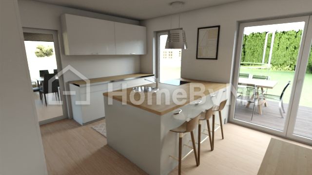

Die Küchenplanung würde ich nochmal überarbeiten. Ergonomisch sieht das nicht aus. Die Küche wird durch die Überdachung richtig dunkel.
Speis richtet sie mal richtig ein. Haustechnik ebenfalls.

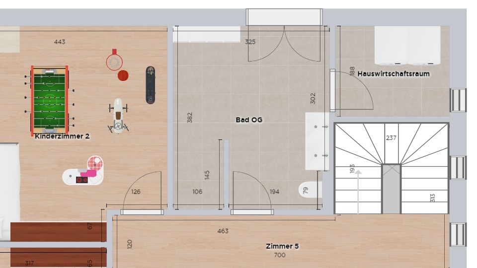

Bad Dusche sehr eng.
Nehmt mal Karopapier zeichnet alles ein inkl vorhandene bzw gewünschte Möbel im Maßstab.
Überdachung über die Terrasse weg
Windfang weg
Doppelgarage oder Carport
Büro hoch
Wäsche runter und Haustechnik brauchbar groß
Hast recht, sollte eig. breit genug sein.
Neben der Zufahrt sind doch direkt die Fahrräder bzw. Mülltonnen (siehe Bild). Da muss doch nichts eng am Auto vorbei?
Inwieweit nicht ergonomisch? Kannst du das bitte näher Erläutern? Durch die Überdachung könnte es wirklich dunkel werden. Wobei wir eine große Fensterfront geplant haben. (siehe Bild).

Anbei nochmal die Bilder von den Bädern. Das Gäste-WC mit der Dusche könnte evtl eng sein, sollte aber als Ausweich Dusche ausreichen.. Das Hauptbad ist doch groß genug?
Windfang weg
Wenn Windfang weg, dann entfällt das Büro unten. Ein zusätzliches Allzweck-Zimmer (Büro+Gäste) unten im EG finden wir eigentlich nicht verkehrt..Vor allem in die Zukunft blickend, um flexibel zu bleiben und das Zimmer im Alter anderweitig zu nutzen. Die Kehrseite ist jedoch der kleine WF; da hast du Recht. Finden jedoch aktuell keine bessere Lösung.
Was haben wir davon, wenn wir die Wäsche runterbringen? Je 4,5 qm² für zwei Waschmachinen bzw. für die Lagerung von Speise reicht doch vollkommen aus? Die klassische Haustechnik kommt in den Keller.
In Deiner Visualisierung der Küche fehlt die Terra-Überdachung. Insofern hat haydee recht, wenn sie sagt, dass die Küche sehr dunkel werden wird.
Den hast Du jetzt auch geplant. Wie kommt’s?
Dafür hat Euer Haus im EG den Charme einer Wohnung. Ist auch eher eine Mini-Raumspartreppe.
Je mehr Bauherren Programme verwenden, desto mehr sieht man, dass sich überhaupt kein Gedanke gemacht wird, wie groß, komfortabel, sinnvoll oder wwi ist. Es wird eingesetzt, bunte Screenshots gemacht, und alles ist so toll.
Genauso wie oben: das Bett ist ein schmaler Platzhalter von ... 165cm? Bei einem 2-Meter-Bett kannst Du mit Glück an der Wand langschaben, aber nicht gehen.
Bett auf 2 Meter, Treppenloch von mind. 2,20 x 2,50 einplanen und den langen Flur mal zum Thema machen, das wären meine Ansatzpunkte.
