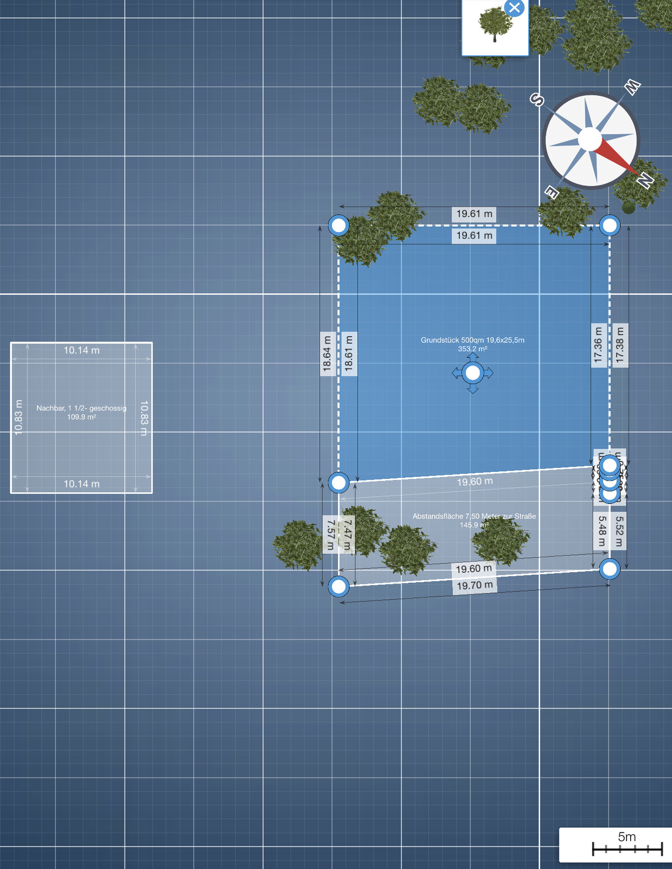

Größe des Grundstücks: 500m2, SW-Lage, 19,5 (Straße) x 25,5; Berlin, sehr gute Lage.
Sehr grüner Innenbereich nach Westen, nicht bebaubar. Ruhige Straße.
2 Herausforderungen:
Vorgarten mit 7,5 Metern sehr groß,
Riesige Fichte von 25-30m Höhe fast direkt auf der westlichen Grundstücksgrenze beim Nachbarn in der W/N-Ecke.
Hang: nein

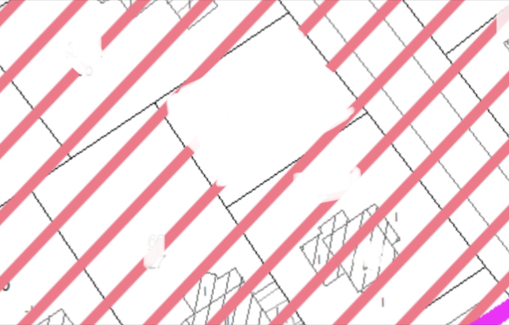

Grundflächenzahl: 0,25
Geschossflächenzahl: keine, Maximal 2-gesch plus Dach
Baufenster, Baulinie und -grenze: 7,5m zur Straße freizuhalten, dort auch kein Stellplatz; 3m zu den 3 Nachbarn

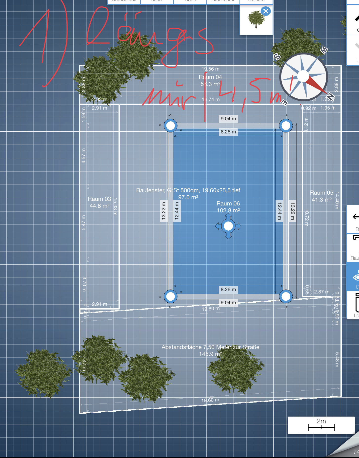

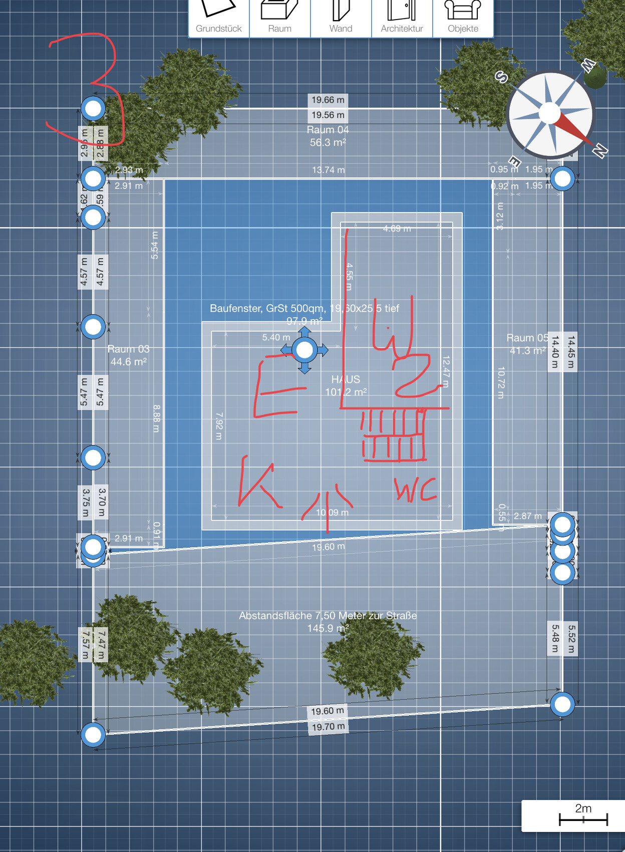

Entwurf 4 (schräg): die Anpassung an die Sonne, die Öffnung des Raumes von klein am Eingang zu groß im WZ, die Übergänge, der Fluss der Räume K-E-WZ, die Möglichkeiten der Terrasse Rundum E/WZ, tolles unkonventionelles Kinderzimmer mit Terrasse

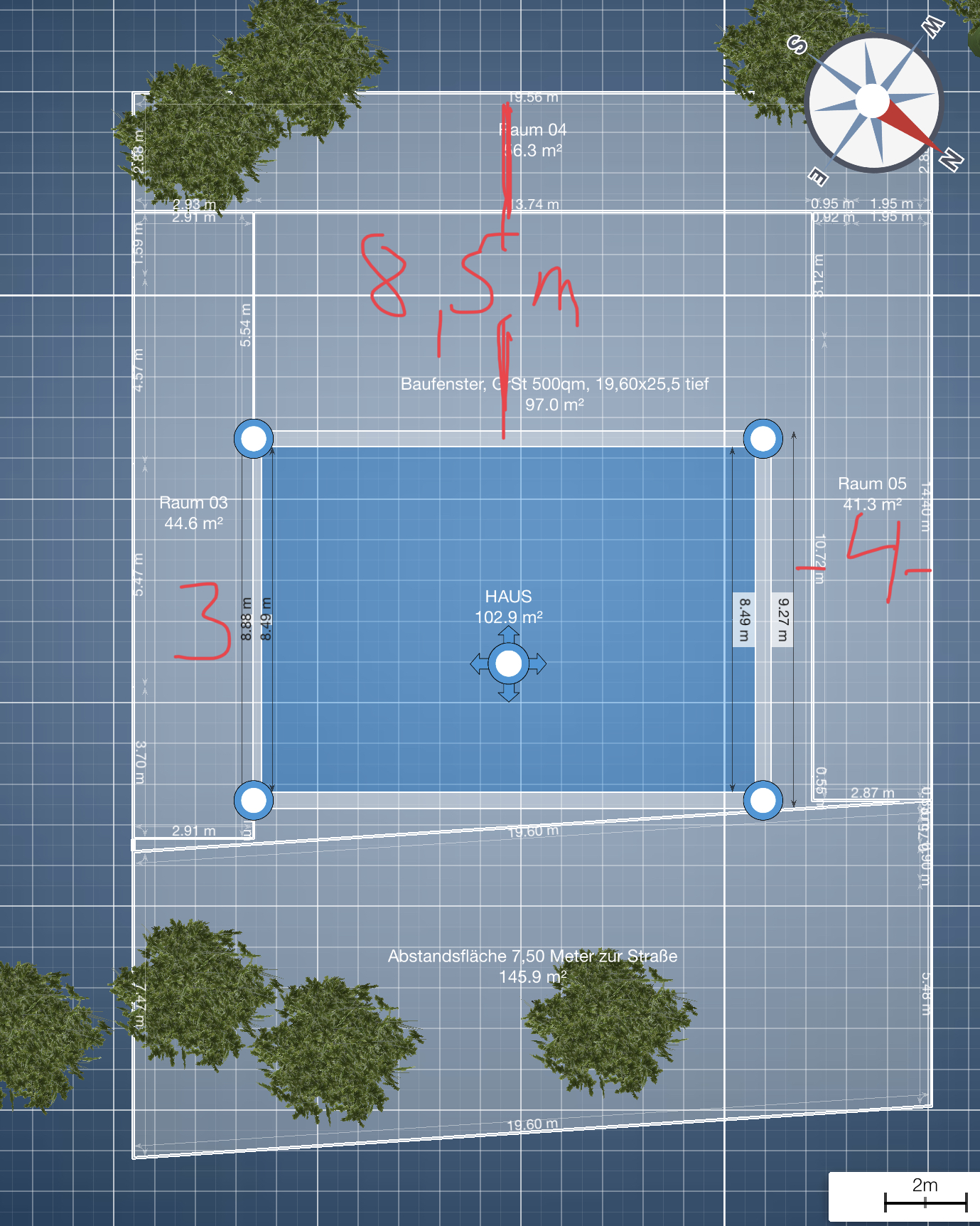

Entwurf 3: funktioniert immer mit L-Form von K-E-W, viel Garten nach Westen, Schmalseite zum südöstlichen Nachbarn
Entwurf 2 (Winkel): der Teil überdachte Draußenbereich. Das aufgeräumte OG. Die OG-Terrasse.
Entwurf 1 („Scheune“): Das ästhetische Äußere. Klare Struktur.

Ohne den Text gelesen zu haben: lang und schmal an die Nordseite, Licht durch Süd-Sonne im Haus, WZ im Westen, lange Treppe mit dem Gebäude. Satteldach.
Mit Text:
E1 Scheune: wenig Garten nach Westen.
Garten nach Westen hast Du durch den Garten im Süden.
Ist doch perfekt alles. Moderne Scheune. Wenn Du das magst, ist vieles möglich :)
PS: Tu uns und Dir den Gefallen und schwenk auf Zeichenblock und Bleistift um.
Bin da nicht so fit, die Grundflächenzahl mit Zuwegung, Terrasse, PKW Stellplatz könnte sehr knapp werden
Die Zuwegung frisst ganz schön Fläche.
Vorgarten @Steffi33 hat einen großen. Macht was her optisch.
4 und 3 Küche weit weg von der Terrasse.
2 paßt gar nicht zum Grundstück
1 finde ich gut

Idee 1 (Scheune) gefällt mir ohne Frage, die Frage ist, ob es „scheunig“ genug wird: die schönsten, die ich gesehen habe, liegen bei 2:1 und mehr Längen-zu-Breite-Verhältnis. Hier ist die maximale Länge aber auf ca. 13 Meter begrenzt, also max. 1,6 zu 1. Reicht das zur „Scheune“ oder wird das dann etwas „fett“?
Von Idee 3 und 4 habe ich mich noch nicht ganz verabschiedet, insb 4 mit schrägem Winkel finde ich reizvoll, weil nicht statisch.

Falls Dich mein Senf dazu interessiert, dann ja, unbedingt in lesbarer Form. Auf den dargestellten Rorschach-Picassos erkenne ich nicht nur keine Scheune, sondern auch sonst nichts, was ich einordnen könnte, geschweige denn differenziert kommentieren.

Nö, es gilt ja meist die zweite Grundflächenzahl (die nicht genannte, außer in Textform im Bebauungsplan) für Zuwegung und Stellplätze. Terrasse gehört zur Grundflächenzahl 1, also zu den möglichen 125qm.
Scheunencharakter macht sich eher im Verhältnis Höhe, Schmalbreite, Dachneigung. Die "Länge" wirst Du auf nächster Nähe (Grundstücksgrenzen) überhaupt nicht greifen können.
Konzentriere Dich auch erstmal auf mögliche Raumlagen, bevor Du Länge und Breite fixierst... die 9 Meter sehe ich nämlich gar nicht. Die Scheune, auch wenn sie Dir zu kurz kommt, ist in diesem Fall nach meiner Meiung noch der charmanteste Baukörper.
