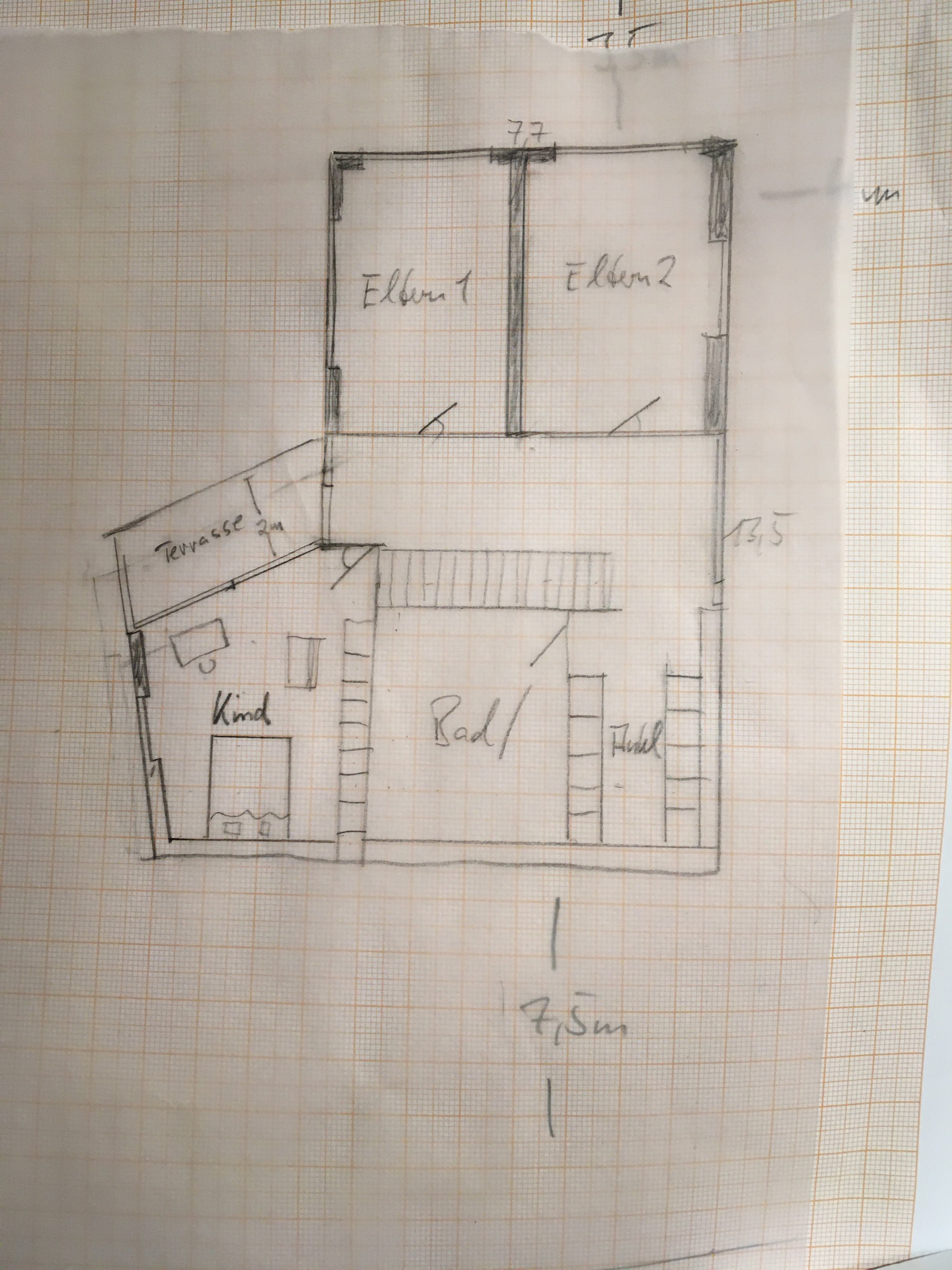

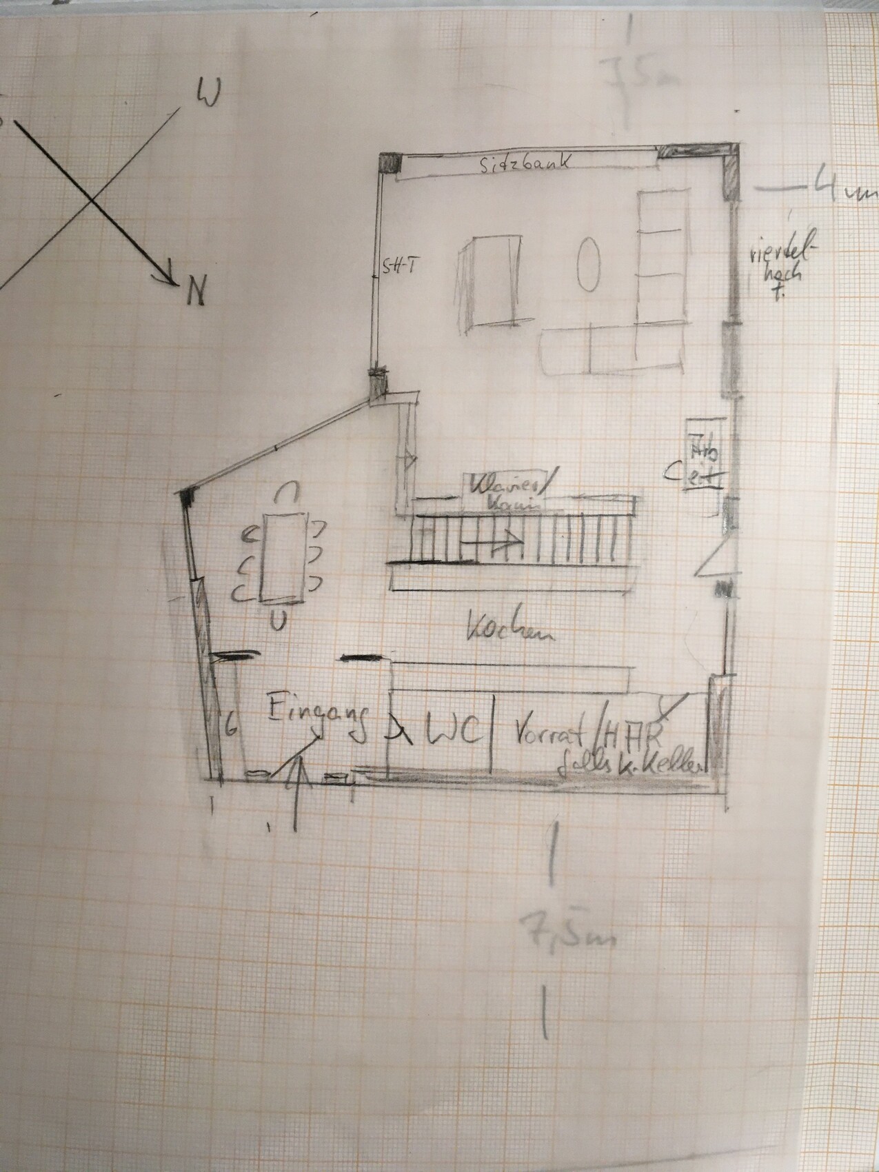

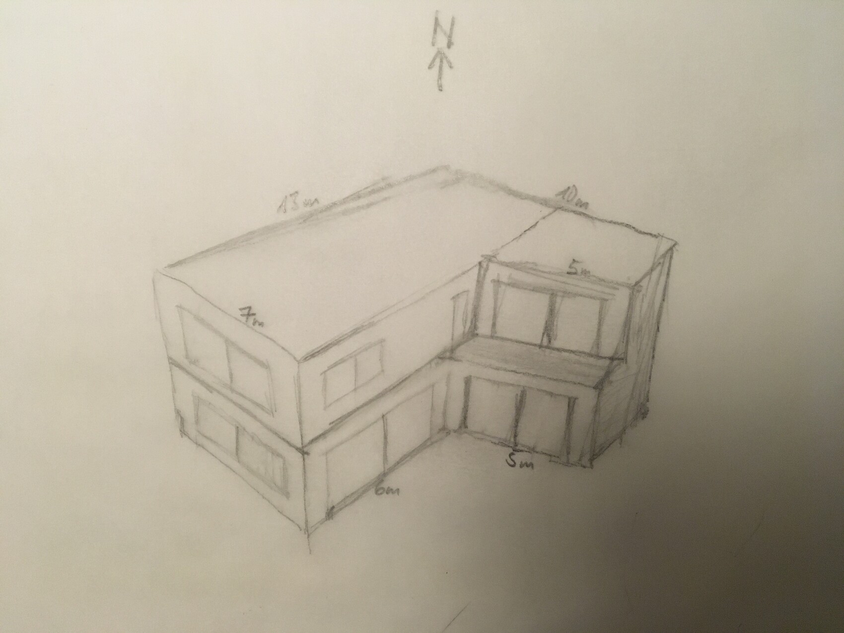

So, Kind hat abgegeben, @ypg :D: anbei die ersten Zeichnungen zur Alternative 4/schräger Winkel fürs Esszimmer.
Hiervon gibt es auch eine schmalere Ausführung, optisch schlanker im WZ-Bereich und mit oben nur einem Zimmer nach Westen.
Rest folgt morgen.
Im Computer sieht es definitiv schicker aus...:confused:
Skizze eines L-förmigen Gebäudes in Perspektive mit Fenstern, Maßangaben und Nordpfeil.
Grundriss-Skizze: Eingang, Küche, WC/Vorrat, Wohnzimmer mit Sofa.
Grundriss eines Hauses: Oben zwei Elternzimmer; unten Kind; Mitte Bad; rechts Flur; Terrasse links.

Ich finde dass dem WZ ein bisschen "Rückzugsraum" fehlt. Es hat ja beinahe nur Fenster. Klavier und Kamin zusammen wird schwierig für das Klavier. Und es hat ein bisschen den" Katzentischplatz" bekommen, dort im Durchgang.
Und ein L-Sofa finde ich auch nicht so schön. Aber das ist nur mein Geschmack. ;)
Ansonsten finde ich eis einen schPonen Grundriss. Würde ich kaufe, so ein Haus.
