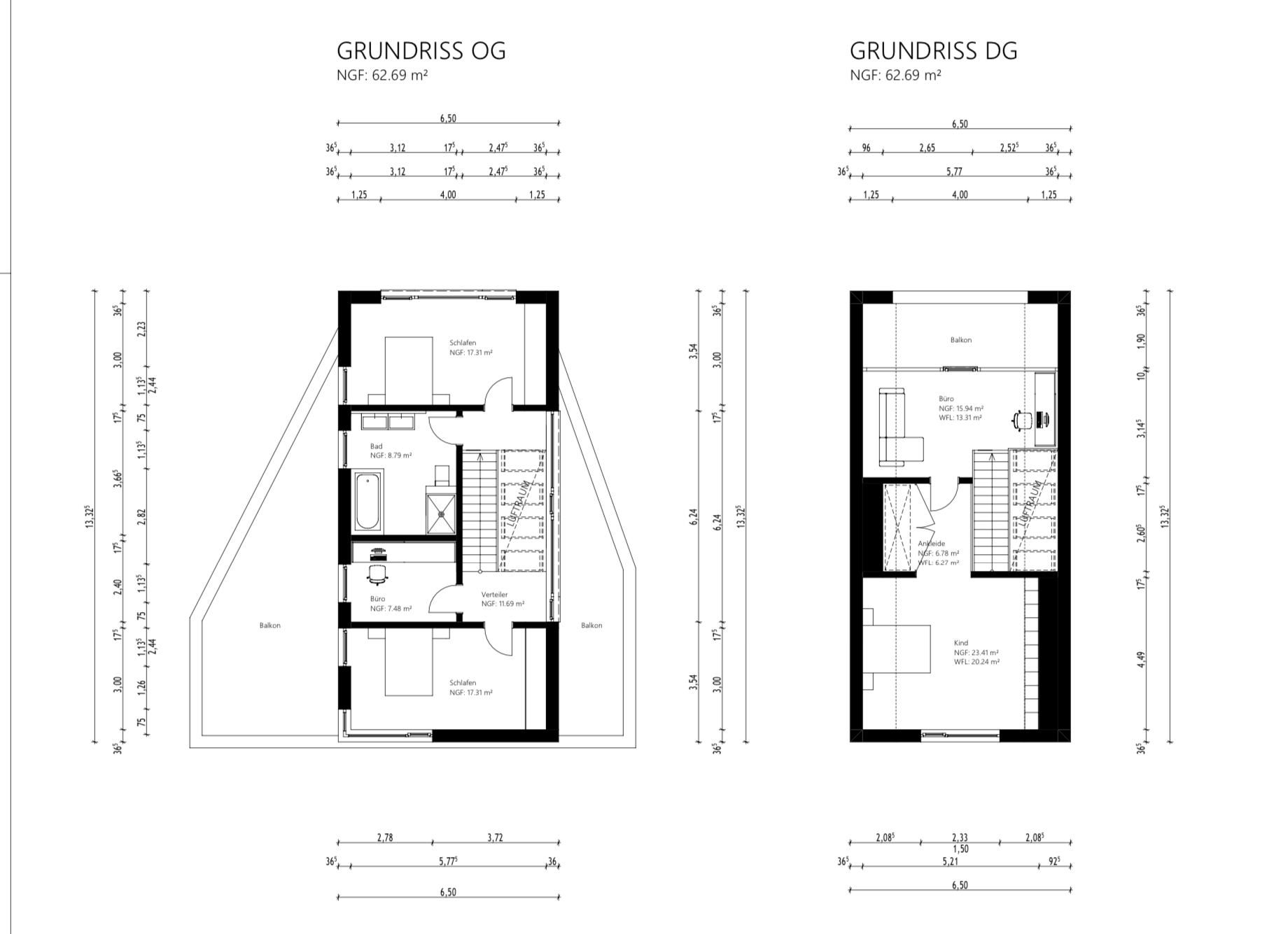

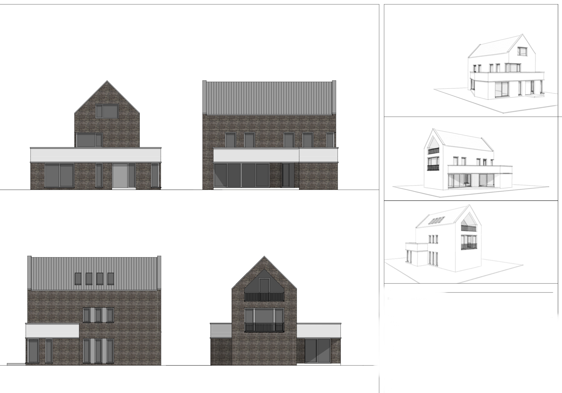

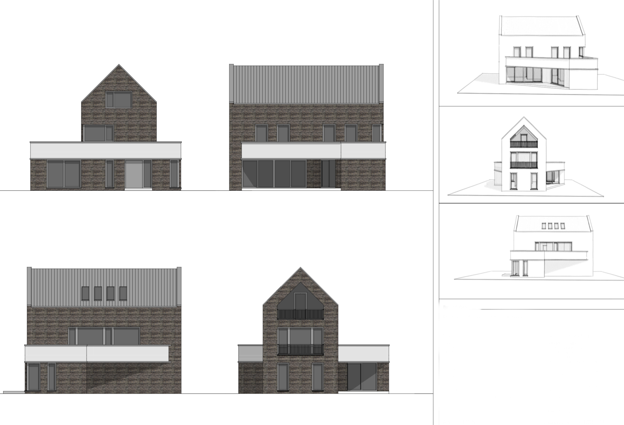

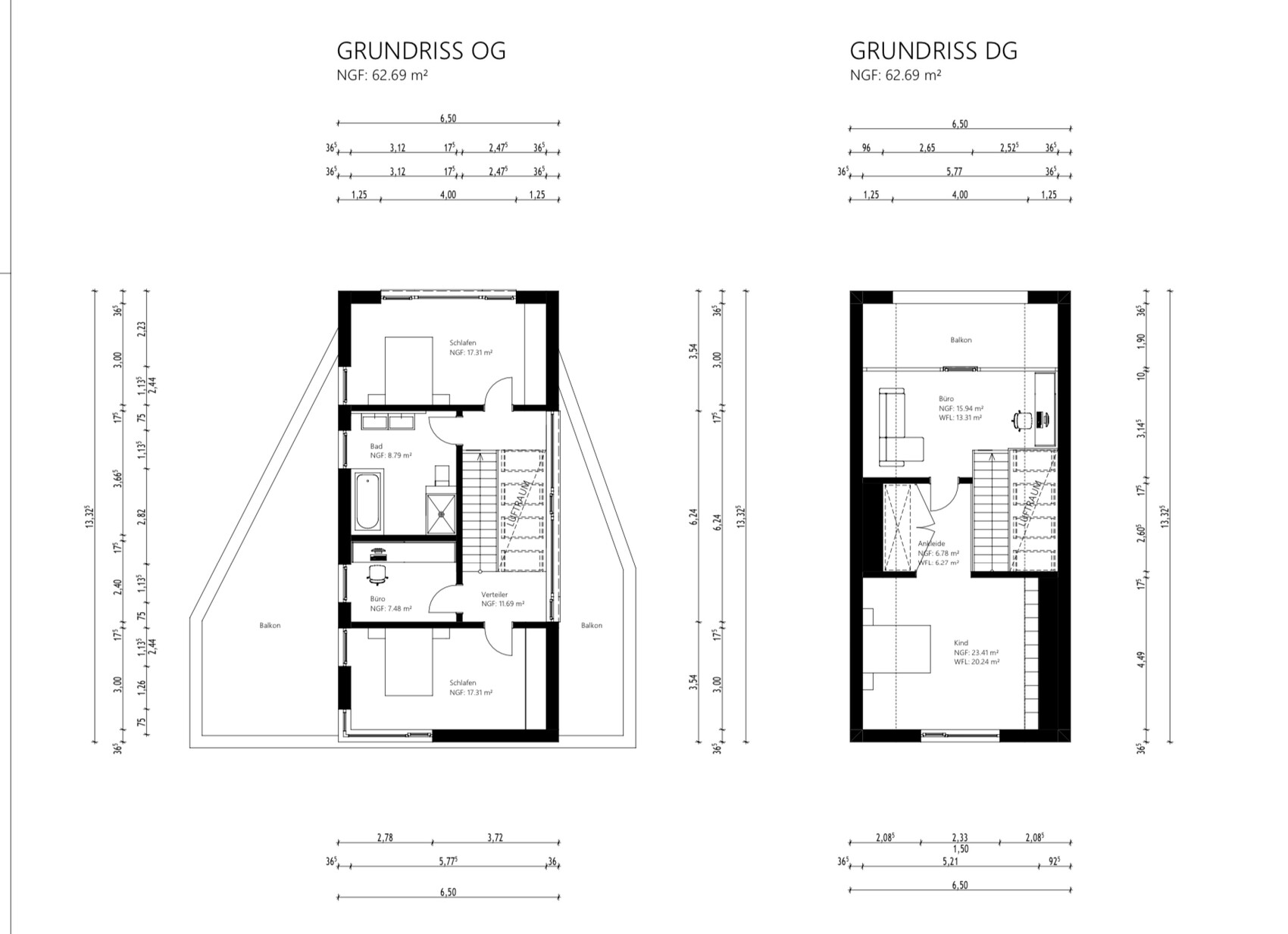

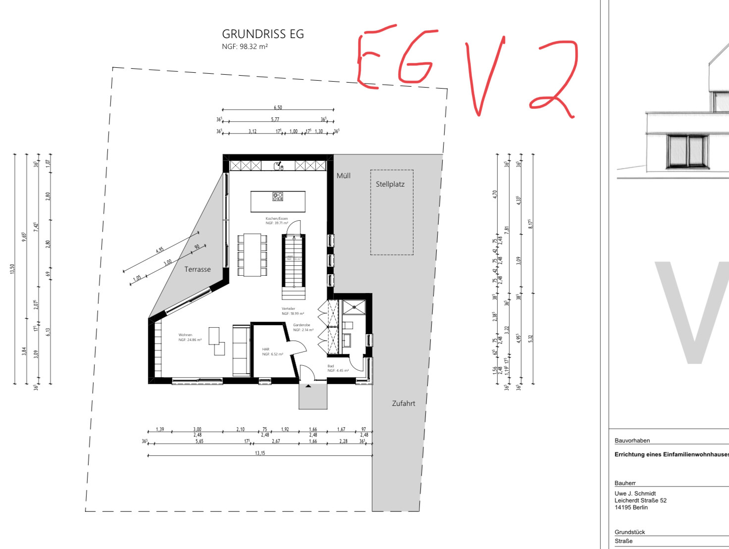

So, es wurde architektenmäßig weiter gearbeitet...wirklich glücklich bin ich damit noch nicht (NEIN, die Schrägstellung EGlinks habe ich nicht initiiert, und finde sie hier auch nicht ideal), aber vielleicht findet ihr den Grundgedanken eines Ts/Winkels passend, und insbesondere das Konzept „zweier“ Baukörper (horizontal-breit von der Straße, vertikale Scheune draufgesetzt).
Es gibt zwei EG-Versionen, einmal WZ im linken Flügel, Küche+Essen in der „Scheune“, einmal umgekehrt. Jede Kritik von jedem Willkommen.
Treppenlage?
Bad 2. OG??
V1 oder V2 fürs EG? Oder V3?
Zweigeteiltes Backsteinhaus-Entwurf mit großen Fenstern; weitere Ansichten rechts.
Mehrteilige Architekturzeichnung: Backstein-Häuser mit Balkonen, Flachdach- und Giebelansichten.
Grundriss EG mit Wohnbereich, Küche, Bad, Terrasse, Stellplatz, Müll und Zufahrt.
Erdgeschoss-Grundriss: Küche/Essen, Wohnen, Terrasse, Bad, Garderobe, Stellplatz, Zufahrt.
Zwei Grundrisse: OG mit Schlafen, Bad, Büro und Balkon; DG mit Balkon, Büro, Kind und Ankleide.
