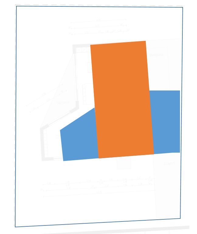

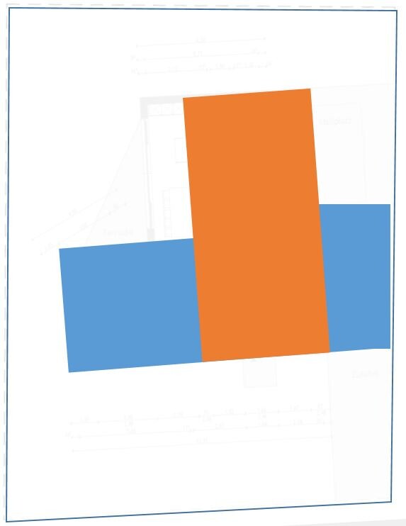

Es geht auch so. Da gewinnst noch Garten. CP oder Garage an die Grenze.
Dreibalkiges Diagramm: zwei blaue Balken links/rechts, mittig ein höherer orangefarbener Balken.

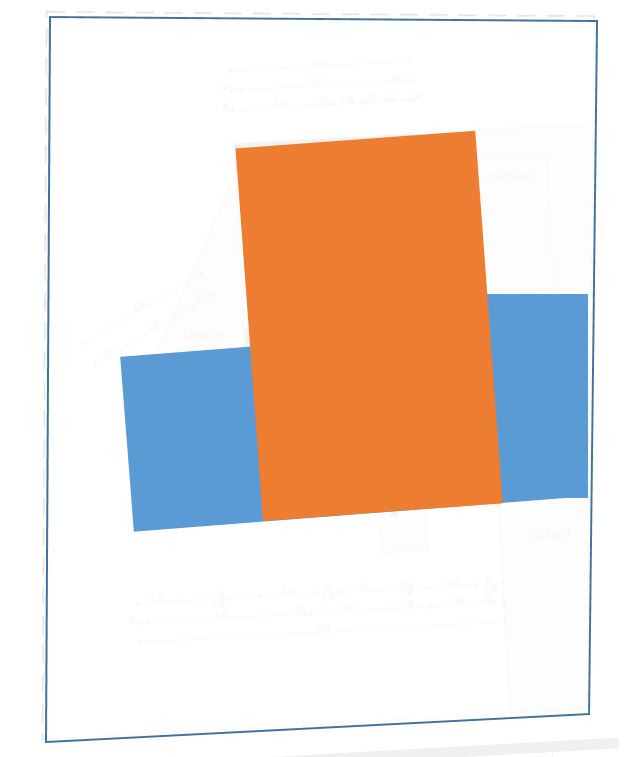

oder besser so dann hast nicht so einen Turm.

Wenn Du Fragen hast gerne. Erst kommt das Haus im Grundstück. Dann die Grundrisse.
geht auch noch mit der Schraegen.

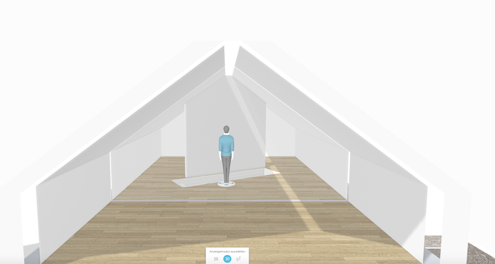

Ich habe mal etwas herumgespielt, bis ich an das DG gekommen bin: es ist tatsächlich so, dass man mit recht vielen Möglichkeiten der Treppe an die Grenzen stösst. Ich habe zwar dem Haupthaus 7,50 Breite gegeben, dann einen Kniestock von 130 genommen und mit meiner Treppengeschichte (gerade aber von der Schrägwand übernommen, somit ist sie ja noch "kürzer" in der Breite) kommt es oben nicht hin.
Es müsste tatsächlich eine Treppenlage sein, wie es die Planerin eingezeichnet hat, wenn man eine gerade bevorzugt.
Und wenn ich mir ausmale, wie ich sie platzieren könnte, fällt mir ein Luftraum ein... den hat sie auch. Insofern ist die Planung zwar nicht befriedigend, aber der Weg dahin nachvollziehbar. Zumindest für mich :D

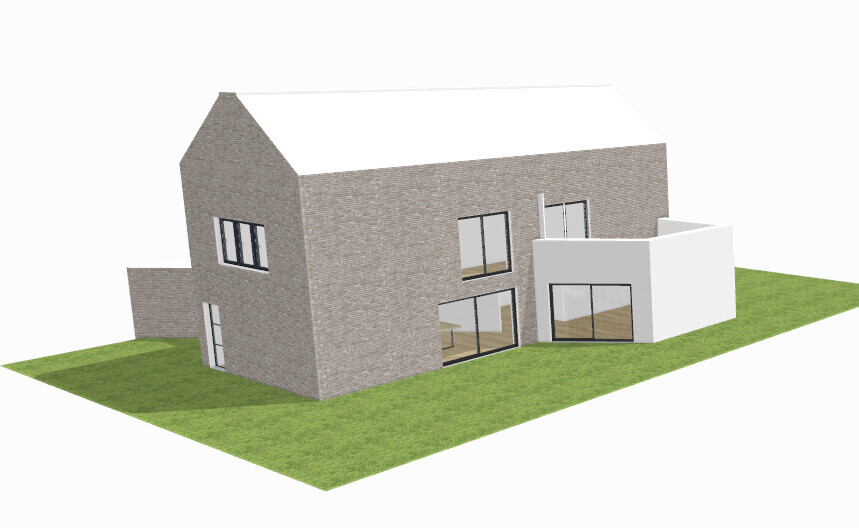

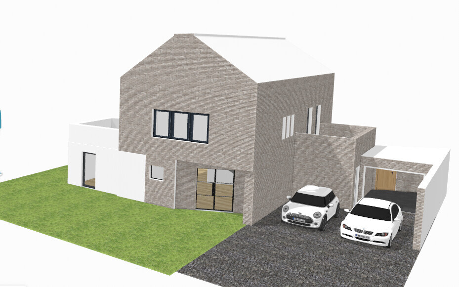

Anbei 3 Screenshot vom unfertigen Haus...

@ypg Die bestehende Treppe 20 cm nach rechts, dann Speis und WC zwichen Wand und Treppe. Dann kommt man oben noch gut innerhalb der 2 m Linie raus. DIe 20 cm tun dem Esstisch gut. Kannst Du mal das OG an die Baugrenze schieben? Somit wird ein SP zum Carport?
Ansonsten ein guter Ansatz. Das komplett geklinkerte Haus gefaellt mir auch nicht.
