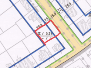

Den Bebauungsplan enthältst Du uns ja leider vor, aber gibt es dort eine Beschränkung der maximalen Gebäudehöhe bzw. Traufhöhe? 3 m lichte Raumhöhe im EG sind ja schon mal 'ne Ansage, die einem da schnell einen Strich durch die Scheuenrechnung machen kann.
matte
So ein offener Giebel wäre ja schon iwie mein Wunsch gewesen, hat sich aber leider nicht ergeben.
Naja, beim nächsten Haus... :)
U
UJS-Nord
Ich enthalte da nichts vor, der erstmalige Bebauungsplan 2017 enthält nur minimale Festsetzungen, weil es dort nur um Bestandserhaltung und Ausschluss der Innenbereichsbebauung geht. Die Umgebungsbebauung erreicht Höhen von 9-11m.
Hier alle Festsetzungen:
Grundflächenzahl: 0,25
Geschossflächenzahl: bewusst keine festgelegt
2 VollG
7,5 m Vorgarten, gärtnerisch zu gestalten.
Das ist alles.
