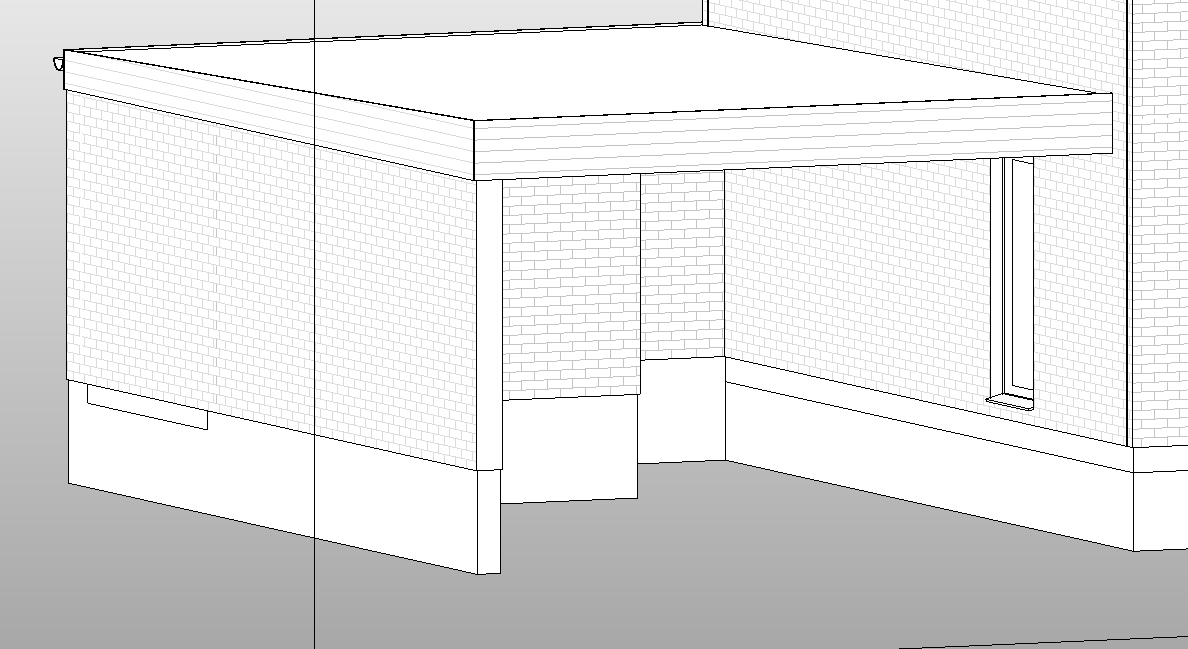

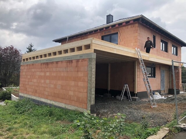

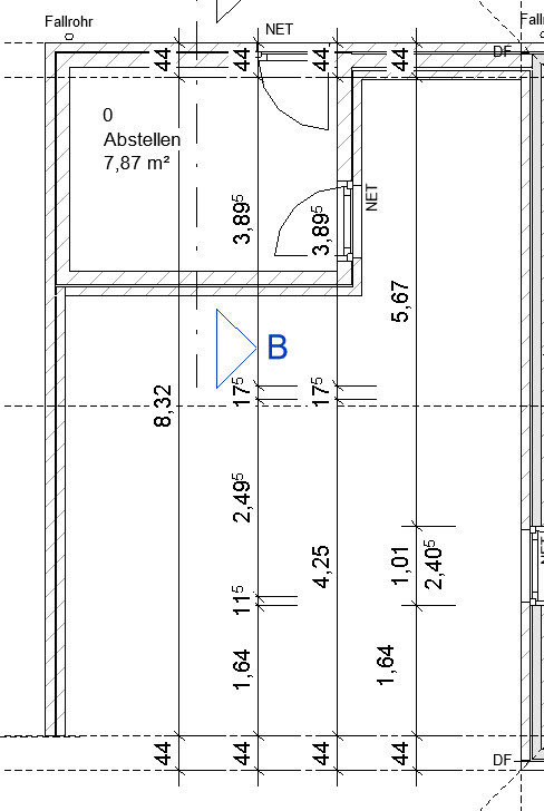

Ich meine genau sowas wie Alessandro gepostet hat nur mit dem Unterschied das es sich um eine zwei schaliges Mauerwerk handeln würde. Prinzipiell soll es an der Grenze stehen sprich 9.00 x 6.00 x 2.75 i.M.
Gerne würden wir ein "Anlehncarport" bevorzugen wo die linke Seite gemauert und ein gemauerter Abstellplatz am Ende der Garage ist. Prinzipiell eine offene Garage ohne Sohle im Fahrtbereich.
Fertig fällt raus, da wir sowas gerne mit Freunden und individuell selber machen wollen und Beton passt nicht zu unserem Haus.
Meinst Du damit eine Verklinkerung wie in diesem https://www.hausbau-forum.de/threads/Carport-mit-massiven-schuppen.32071/ Thread ?
Ich übersetze mal: der Carport (mit umschlossenem Anbau) soll zwischen Haus und Nachbargrenze stehen, an beides direkt anschließend, zum Nachbarn mit der Mauer und an das Haus angelehnt; nur der Anbau soll eine Bodenplatte haben, die Autos sollen nehme ich an auf dem Pflaster stehen. Bedenke die mittlere Höhe der nachbarseitigen Wand von maximal 3,00 Metern (Vorsicht: NICHT vom jetzigen Fertiggelände gemessen !).
X
x33Pingu
Ja genau vom Prinzip her wie du es beschrieben hattest. Die Wahl auf Riemchen habe ich so gar nicht bedacht. Abmessungen, gezeichneter Wandaufbau etc. können erst mal ignoriert werden aber ungefähr so wie in den unteren Bildern dargestellt. Wir möchten natürlich die maximale Einfahrtsbreite ausnutzen, da würden sich wahrscheinlich Riemchen eignen oder nicht, 11,5 oder 17,5er KS oder PPW mit Riemchen(ca. 2cm?)? Dieses würden wir wahrscheinlich für das gesamte Carport verwenden.
Zur zweiten Frage: ja
