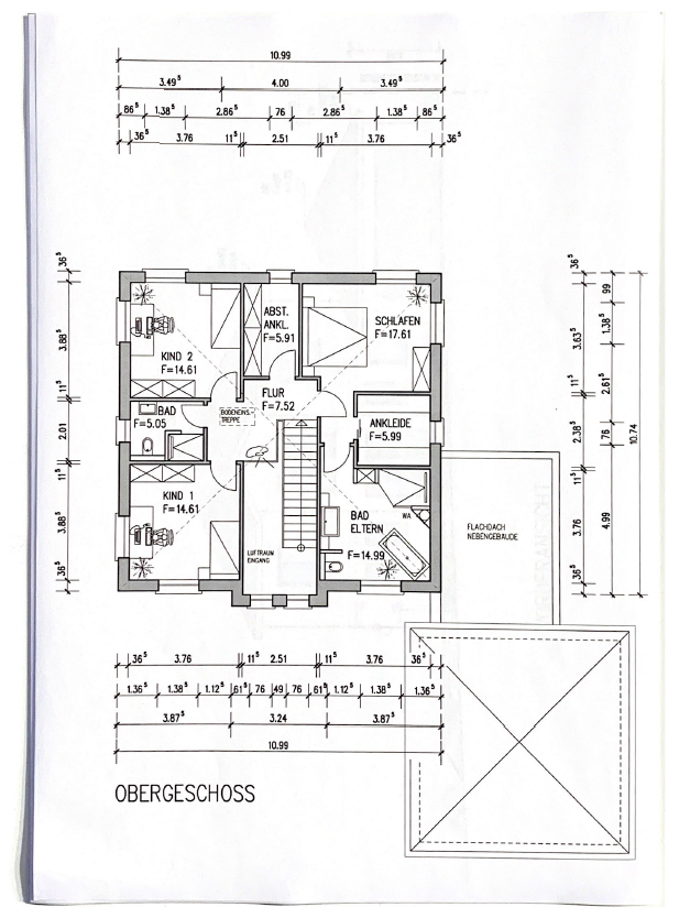

maxl229
Hat jemand ne Idee, wie man die Fenster bei dem neuen „Plan“ im Wohn-/Esszimmer gestalten könnte?
Ich habe mal eben vorhandene Möbel (sofa, Wohnwand etc.) eingezeichnet und gemerkt, dass soviel mehr Fenster (=Licht) gar nicht hereinkönnen. Da der Raum nur eine Breite von 4m hat und unser Sofa 3,20m lässt es sich auch nicht in den Raum stellen..

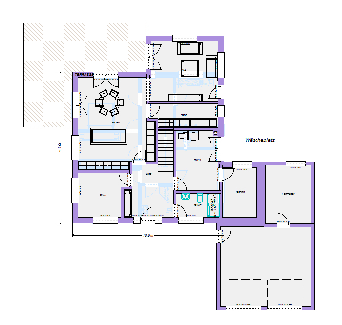

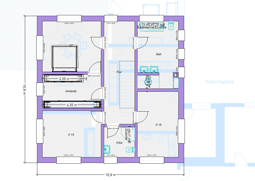

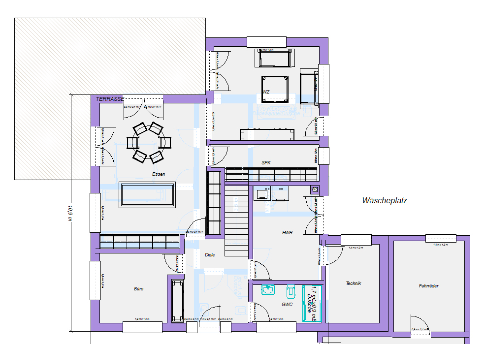

Hier mal ein Vorschlag mit gleicher Grundfläche und Ausrichtung Westsonne:
Grundriss eines Wohnhauses: mehrere Räume, Treppe, Terrasse, Waschenplatz und Garage.
Grundriss eines Hauses: Räume wie Essen, Diele, Büro, HWR, Technik, Waschplatz.
Grundriss eines Stockwerks mit Schlafzimmer, Ankleide, Bad (Badewanne/Dusche) und Flur.
Zweistöckiges Haus mit angeschlossener Garage auf einer grünen Wiese.
Zweistöckiges graues Haus mit dunklem Dach, Anbau links, viele Fenster, Terrasse davor
Dreidimensionales Hausmodell mit Haupt- und Nebengebaeuden auf gruenem Gelände
Vorteile:
- große helle Küche mit Platz für Familie und Freunde
- Speis direkt an Küche anliegend
- Wäscheschacht möglich mit direktem Zugang zum Wäscheplatz
- helle Kinderzimmer mit Südsonne
- helles Büro
- Fahrradschuppen direkt eingeplant
- über 7m Stellfläche in der Ankleide
- großes Bad für alle zugänglich
