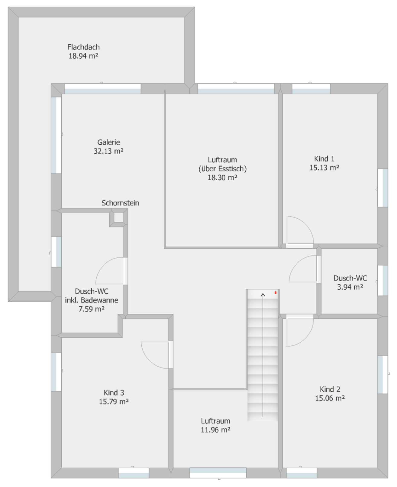

Wir sind dabei ein Haus für uns zu planen, wir haben bereits 2 Kinder (5 und 1,5), das dritte kommt im November.
Wir haben uns schon viele Gedanken zu Grundrissen gemacht, mittlerweile einen Entwurf mit dem wir sehr zufrieden sind. Aber da man irgendwann ja blind für seine eigenen Kreationen wird und wir auch noch keine Erfahrung im Hausbau haben... erhoffe ich mir hier noch tolle Anregungen.

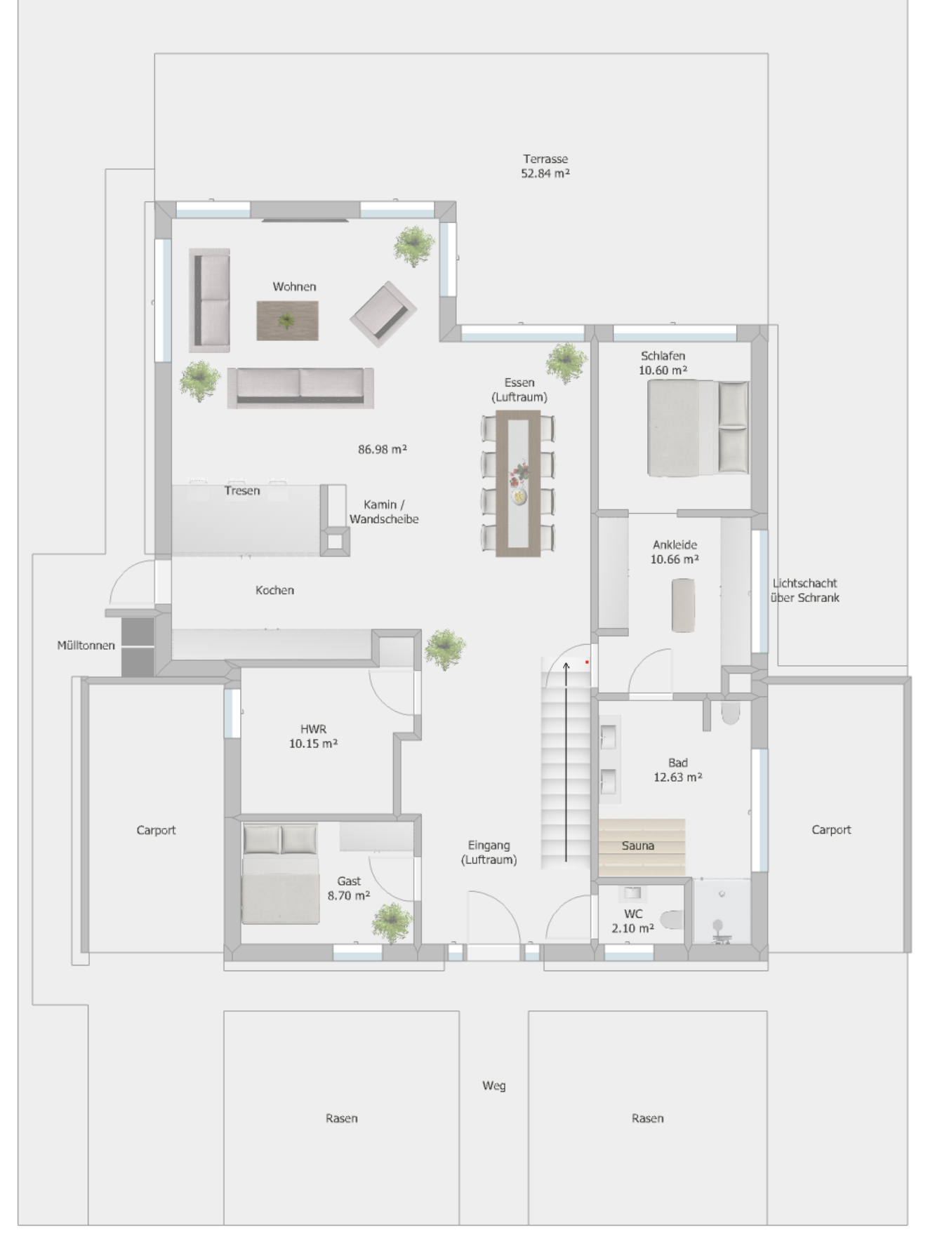

Größe des Grundstücks: 985qm
Hang: nein
Grundflächenzahl: 0,25
Geschossflächenzahl: Nicht festgesetzt (2 Vollgeschosse möglich)
Baufenster, Baulinie und -grenze:
  • Sieht man auf den Bildern, ist „schief“ geschnitten, habe eine vereinfachte Rechteckige Version erstellt, die nötigen Fenster/Abstände werden eingehalten
  • Breite Straße 17,5m
  • Beginn Baufenster: 5m von Straße, Tiefe 20m, Breite Grundstück 18m
  • Breite Grundstück Mitte Baufenster: 18,50m
  • Breite Grundstück Rückseite: 21m
  • Länge Grundstück: ca. 50m
Randbebauung: Noch alles leer
Anzahl Stellplatz: 2 Carports
Geschosse: 2 Vollgeschosse
Dachform: Walm
Stilrichtung: Stadtvilla
Ausrichtung: Garten Süden
Maximale Höhen/Begrenzungen: Keine Einschränkungen
weitere Vorgaben: Carports, Nebenanlagen etc. dürfen nur im Baufenster sein.

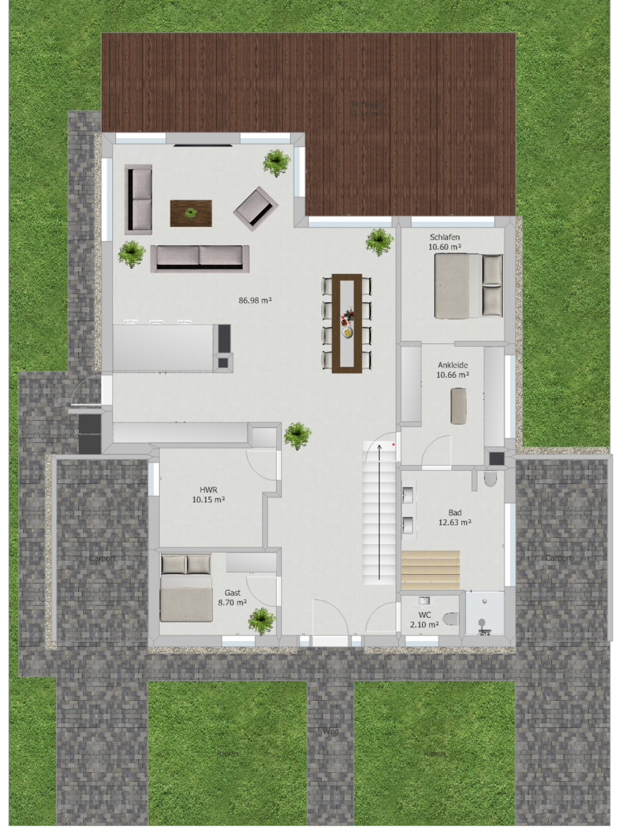

Außenanlagen Tipps auch gern gesehen.

Bemaße bitte den Grundriss und zeichne Möbel im Maßstab ein.
Zum Grundriss entweder ihr habt Puppenmöbel eingezeichnet und der Grundriss funktioniert nicht oder euer Budget reicht nicht, da ihr einen Palast baut
Der Grundriss ist für 3 Kinder mit 15, 13, 10 gut, mit Kleinkind und Baby läuft ihr euch die Hacken ab.
Würde die Galerie rauswerfen. Jetzt müsst ihr Abends leise sein und später eure Kinder.

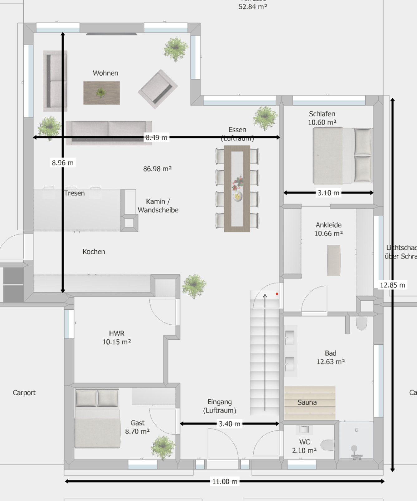

Danke für Dein Feedback
Hier ein paar Maßketten, die Möbel sind im Maßstab eingezeichnet.
So lange das Baby Nachts „bespaßt“ werden will schläft es unten. Die anderen beiden sind dann 6,5 und 2,5 wenn das Haus fertig ist - die schlafen durch.
Zur Galerie: Wir hatten vor die Lärm-Nachteile etwas zu reduzieren, indem wir im OG mit Schallschutztüren arbeiten.
Ansonsten ist das ein generelles PRO/Contra Galerie.
Sicher? Der Tisch sieht sehr schmal aus
Bett ebenfalls. Ihr habt je nach Bettgestell ca. 60 cm von der Kante bis zur Wand. Nix mit Beistellbett und Platz.
Garderobe fehlt.
Wo z.b Spielsachen für die Kinder im EG unterbringen?
Hoffentlich wissen eure Kinder das sie mit 2,5 durchschlafen müssen. Machen nicht alle und es gibt Phasen auch später das es nicht funktioniert.
Bei drei die Ab und An schlechte Nächte haben ist man viel unterwegs
Das Budget reicht nicht
Du hattest recht, der hatte nur 85cm, habe es angepassst in meiner Planung (aber die 15cm tun ja nicht weh)
Die Wand wo das Bett den steht ist 3,40m breit. Bei einem 1,80m Bett bleiben also pro Seite 80cm übrig. Reicht! Wir haben jetzt weniger.
Nein, schau mal die Einbuchtung am Hauswirtschaftsraum.
Hat man heutzutage im EG einen Extra Abstellraum für Spielzeug??
Nein mal im Ernst, entweder wird etwas Platz im Hauswirtschaftsraum dafür geschaffen, oder der Schrank im Gästezimmer... oder es steht halt im Wohnzimmer bisschen was rum, stört doch niemanden
Oder, so wie es sein soll, zumindest wenn älter, alles schön nach oben

Wie kommst du darauf? Ich habe diesen Grundriss (mit nicht signifikanten Abweichungen) von 6 verschiedenen Firmen Schlüsselfertig kalkulieren lassen und alle bewegen sich in diesem Rahmen.
Inkl Baunebenkosten
Inkl Außenanlage
Inkl aller Bauseitskosten
Inkl Bemusterung
Dann ist es ok
Wer schrieb was von extra Zimmer? Ich schrieb Kommode
in dem Riesen Raum fehlt Stellfläche
