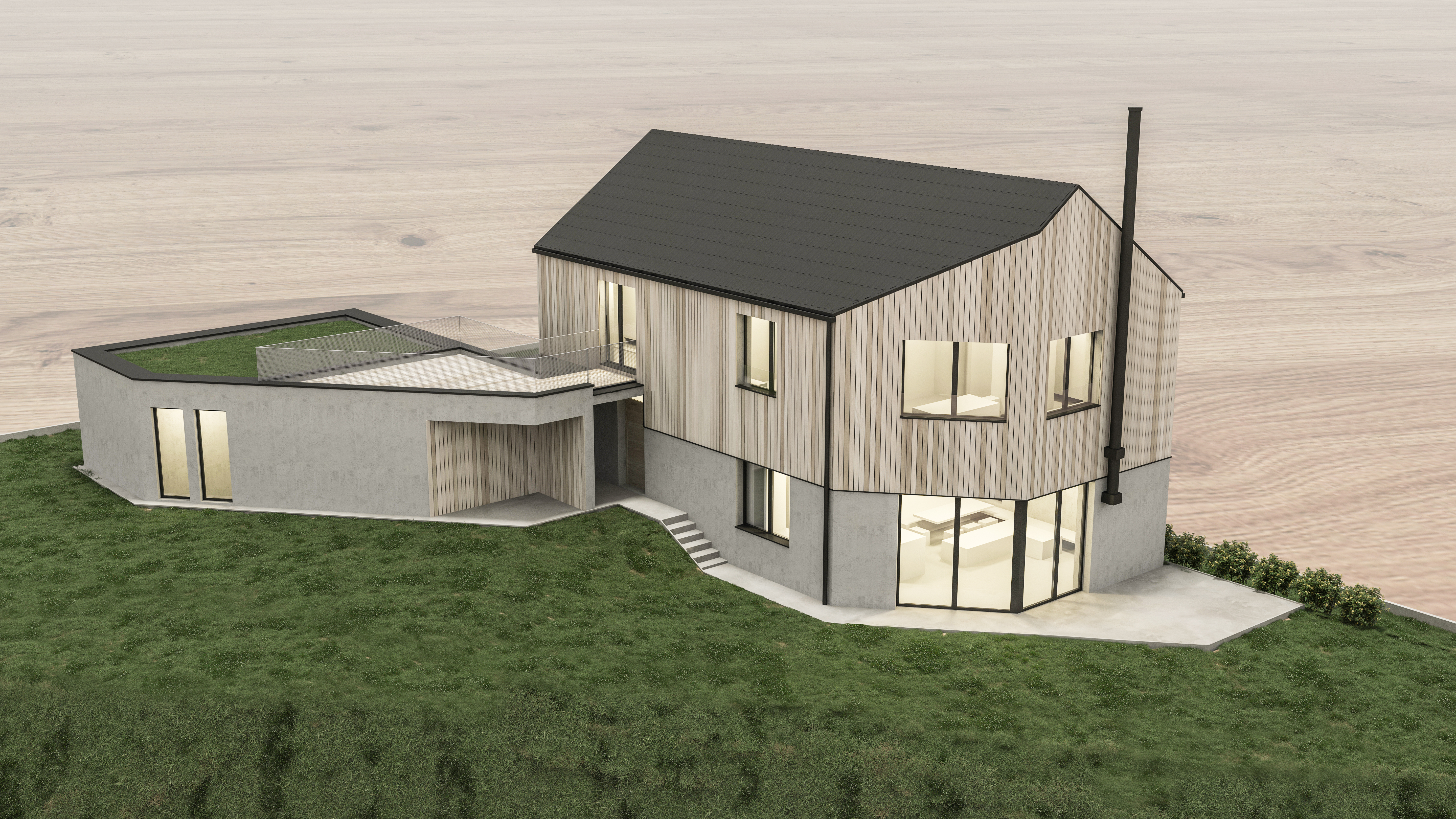

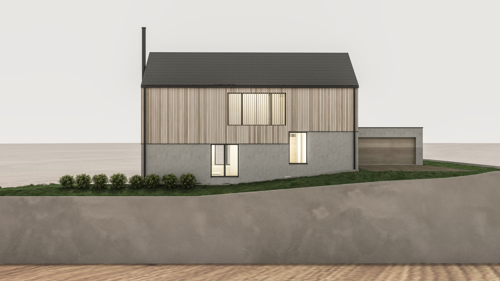

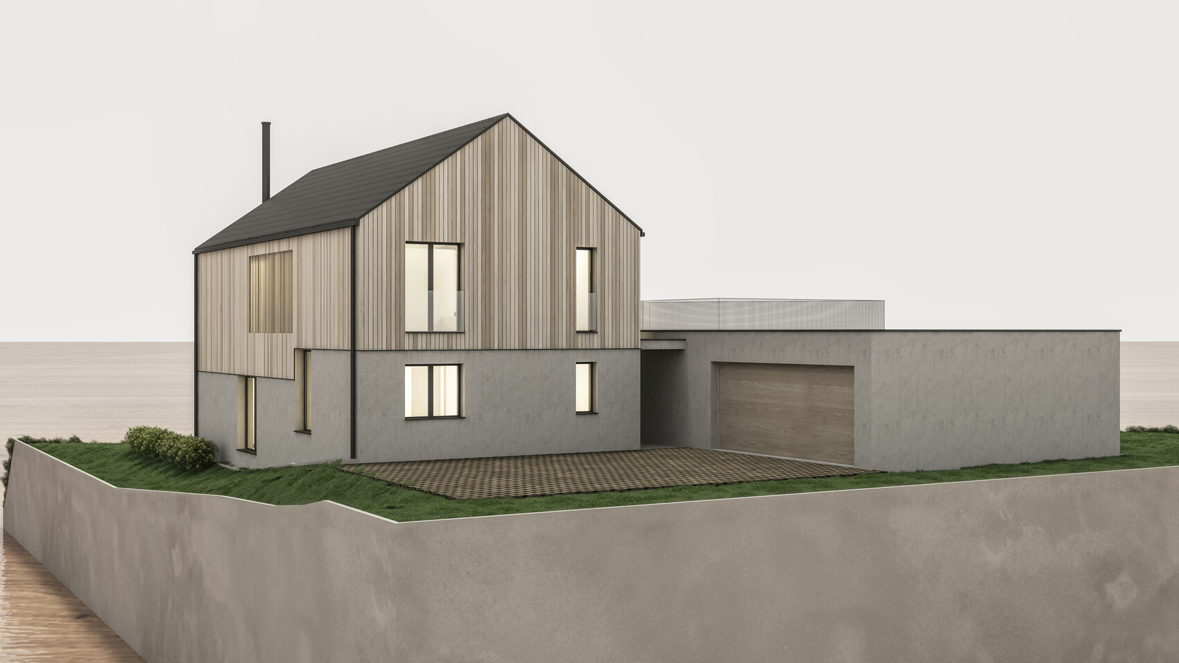

So ihr lieben es geht weiter,
nach 6 Monaten is nun der Bauantrag durch.
Die Kostenexplosion hat natürlich dazu geführt, dass wir auf 153m2 Wohnfläche gesunken sind und einiges an EL einbringen müssen.
Angebote aktuell:
Zimmermann OG: 134k€ (HolzRahmen)
Rohbau EG inkl. Garage: 157k€ (SB inkl KS)
Fenster etwa: 60k€ (Kunststoff/Aluminium)
Mitte September kann der Rohbauer EG beginnen.
Ich freue mich nun endlich auch anfangen zu dürfen.
Bleibt gespannt :)
