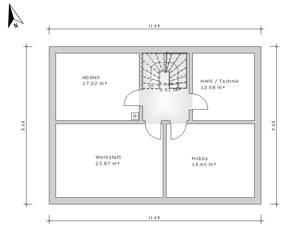

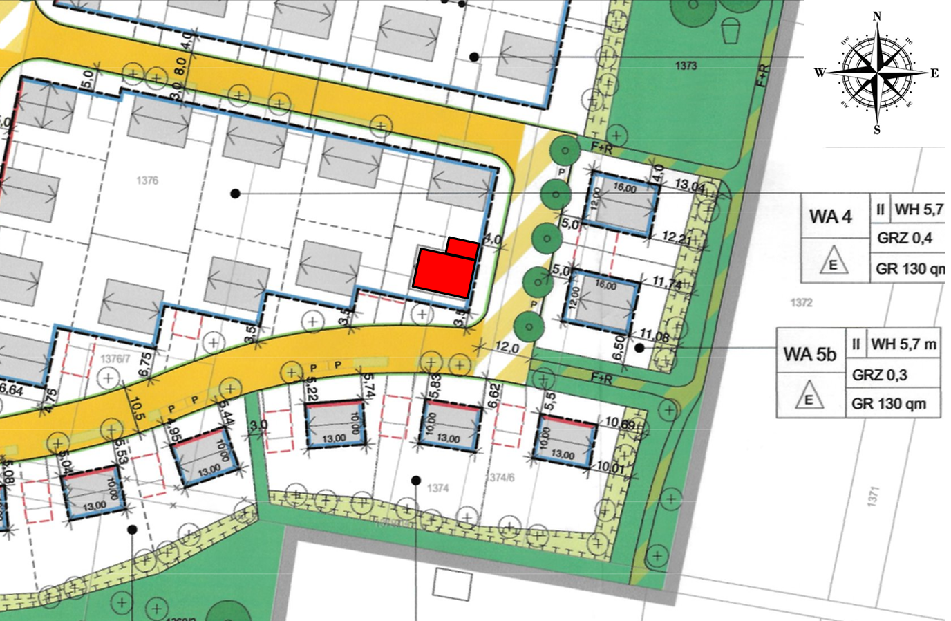

Liebe Forenmitglieder,
nachdem wir die Lage des Hauses und der Garage vor einigen Wochen mit eurer Hilfe geklärt haben (https://www.hausbau-forum.de/threads/knifflige-Grundstücksplanung-garage-eingang-nach-sw-oder-no.30264/) liegt nun der erste Entwurf des Architekten vor (Ich habe die Grundrisse und Ansichten aus Copyrightgründen selbst nachgezeichnet, ich bitte dies zu entschuldigen. Alles Wesentliche sollte aber erkennbar sein, ggf. gerne nachfragen.)
Jetzt freuen wir uns über konstruktive Kritik von euch! (Noch kann alles geändert werden…)
Größe des Grundstücks: 500 m² (Ost-West ca.24m, Nord-Süd ca. 20m)
Bretteben
Grundflächenzahl: 0,4
Baufenster, Baulinie und –grenze: siehe Lageplan
Anzahl Stellplatz: 1 Garage + 1 Stellplatz (5m vor Garage zählen als Stellplatz)
Dachform: Walmdach oder Satteldach
Ausrichtung: Giebel Ost-West
Maximale Höhen/Begrenzungen: Wandhöhe (Traufhöhe) 5,70 m
weitere Vorgaben: DN 20 – 35°, Hauslänge mind. 25 % größer als Hausbreite, Garage Flach- oder Pultdach, Garage zw. 5m und 7m von Straße entfernt

Keller, Geschosse: 2 Vollgeschosse + Keller

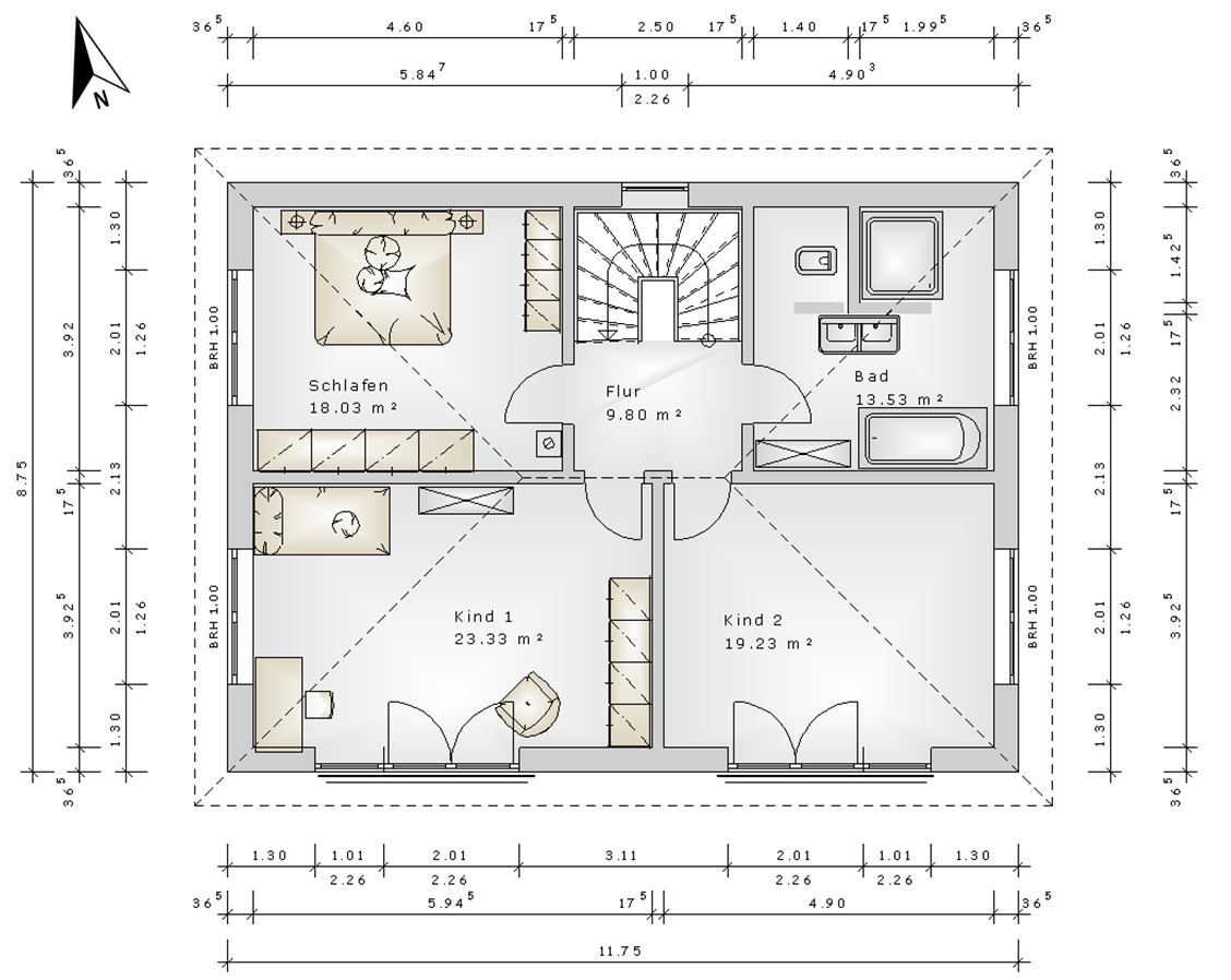

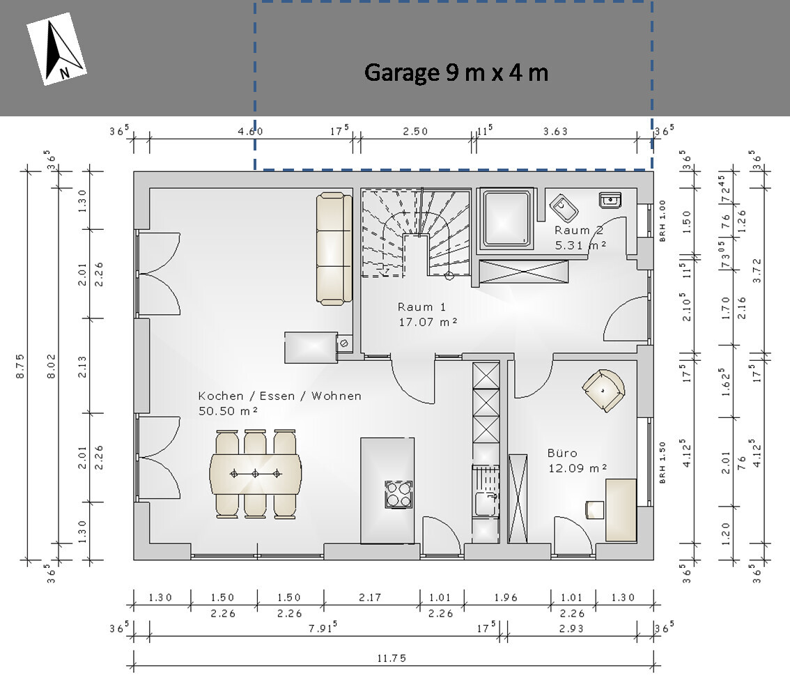

Raumbedarf im EG: Allraum, Büro, Duschbad; im OG: Schlafen, 2 Kinderzimmer, Bad
Büro: Homeoffice

Was gefällt besonders? Warum? Alle gewünschten Räume vorhanden, angenehme Raumgrößen, gute Raumausnutzung, nicht verwinkelt
Was gefällt nicht? Warum? Schlauchbad im EG, zu wenig Privatsphäre in den Kinderzimmer?

-könnt Ihr nicht verzichten: Anzahl der Räume, Keller
Raumprogramm und die Ausrichtung nach Süden und Westen wurden von uns vorgegeben und vom Architekten umgesetzt

- Sind die Fensterflächen in den Kinderzimmer zu groß? (Vorschläge für alternative Fenstergestaltung?)
- Wohin mit dem TV? (TV ist für uns nicht sehr wichtig, aber wir besitzen einen)
Ich finde ihn gut.
Über die Dusche im EG kann man sich streiten. Kleine Abstellfläche im EG fehlt nämlich (außer im Büro)
Die Fensterflächen in den Kinderzimmer sind wahrlich too much. Da braten die Kinder. Ich würde auf Brüstung bestehen und auf eine Einheit der Dreier verzichten.
Toilette und Dusche gehört getauscht, und wenn das T sein muss, dann auch schmaler, damit man sich im Raum selbst noch bewegen kann.
Budget ist knapp vorsichtig Mustern
Bei zwei Autos den Stellplatz seitlich Planen, dass das Garagenauto ohne umparken rein und raus fahren kann
Wäsche und Technik würde ich trennen
Wäschetrockner Flußen sind nicht gut für Haustechnik und ihr habt Platz
Flur, Schrank, WC gehört anders angeordnet. Großer Flur, keine vernünftige Garderobe

Finde die Kinderzimmer-Fenster auch zu viel. Da sie Richtung Süden liegen, muss eigentlich den ganzen Tag verschattet werden, damit man nicht vor Hitze kaputt geht. Wir müssen unsere Terrassentüren selbst im Winter verdunkeln.
Zum TV:
Mein Vorschlag gegen langweilige Symmetrie: Fenster im WZ-Bereich im Westen weglassen und auf die Nordseite legen oder auf der Westseite mittig einen Dreier plus einen Meter im Norden. TV-Platz ergibt sich dann.
