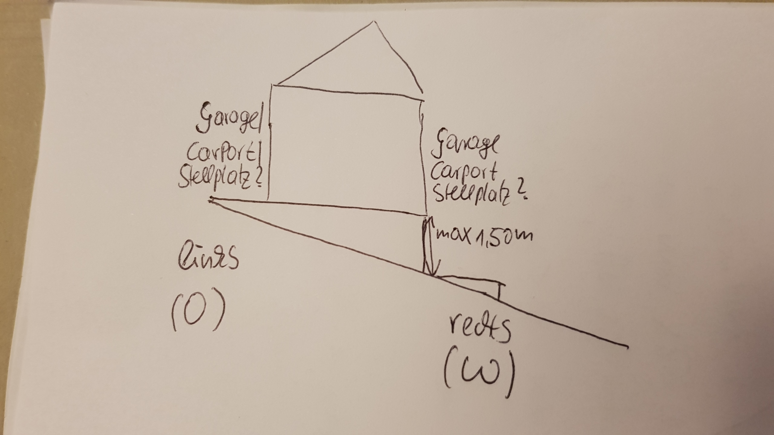

Hallo an die Community,
mit unserem ersten Beitragen fragen wir gleich mal um Hilfe bzgl. unseres Bauvorhabens und würden uns über Anregungen und Hinweise freuen.

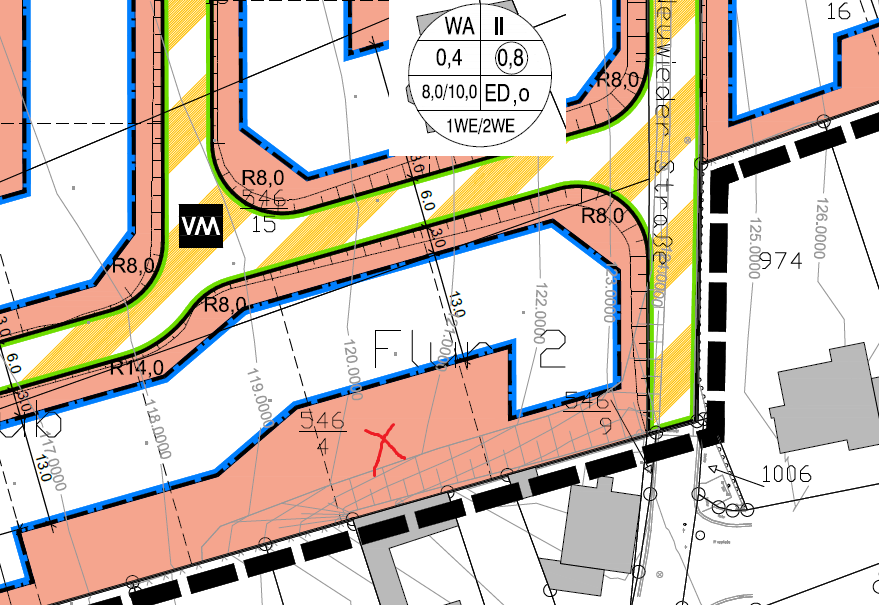

Wir planen das Haus an einem leichten Gefälle zu bauen. Die Grundstücksbreite beträgt 18m, das Grundstück fällt ca. 1,5m auf dieser Länge ab also ca. 8,3% (siehe Skizze von Ost nach West sowie ein Ausschnitt des B-Plans).
Um die Breite optimal zu nutzen sollen links und rechts am Haus jeweils Abstellmöglichkeiten für PKW in Form von mind. 1 Garage und einem Stellplatz/Carport entstehen (Vorgabe Bebauungsplan 2 Stellplätze). Somit wird der Grenzabstand optimal genutzt und das Haus kann theoretisch 12m breit werden. Aufgrund der Aufschüttung von 1,5m muss der Stellplatz rechts am Haus aufgrund der Steigung eh niedriger als das Haus.
Nun stellen wir uns die Frage, ob man die Auschüttung wie auf der Skizze erstellen und auch bündig mit der Hauswand abfangen kann, wenn ja wie - mit L-Steinen oder Stützmauer- und was das in etwa kosten wird.

Du möchtest statt Fundament L-Steine oder eine Stützmauer unters Haus setzen?

Das ist ein Hanggrundstück und sollte auch eine entsprechende Bebauung bekommen. Wo wäre denn die Strasse?
Ein leichtes Gefälle ist es übrigens nicht.
Ich würde da mehr Planung von einem Architekten reinstecken und ein Haus mit Untergeschoss planen. Allerdings kann man hier ja jetzt ohne Plan wenig sagen.
Da hab ich mich wohl falsch ausgedrückt, aus dem Boden müssen 60cm raus und Bodenaustausch mit lagenweise verdichteten Material hergestellt werden. Dann bin ich aber wieder nur auf dem ursprünglichen Niveau. die 1,5m sollen dann aufgeschüttet und ebenfalls lagenweise verdichtet werden. Die Frage ist nun, wie stütze ich diese Aufschüttung ab - hier dann die L-Steine oder Stützmauer um das aufgeschüttete und verdichtete Material abzufangen bzw. geht das überhaupt aufzuschütten?
Was wäre eine sinnvolle Alternative bei Bau ohne Keller um die Höhendifferenz auszugleichen?

Bei der Skizze handelt es sich um die Draufsicht, Sprich von der Straße ins Grundstück reingeschaut, Blickrichtung lt. Skizze dann von Nord nach Süd.
Die Straße verläuft wie im Bebauungsplan ersichtlich ebenfalls von Ost nach West bergabwärts.
Gar nicht. Bau' einen Keller, wobei @ypg richtigerweise von Untergeschoss spricht, da 1,5m Höhenunterschied ganz und gar nicht "leichtes Gefälle" sind.
Geht schon, ist aber nur unwesentlich günstiger als ein Keller. @11ant hat dazu schon in einigen Threads ausführlich geschrieben.
Nee, ist Ansicht Nord. Eine Draufsicht wäre hilfreich.
