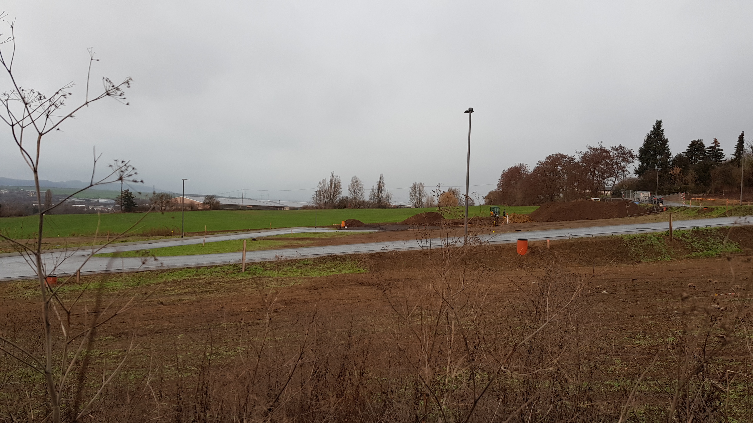

Was mich stutzig macht, ist das Gefälle, ich war schon mehrmals vor Ort und nach 1,5m sieht es auf dem Bauplatz nicht aus.
Jetzt, wo Du selber zweifelst, habe ich mir den Bebauungsplan und die Höhenlinien mal etwas genauer angeschaut und deine Gefälleangaben noch mal gelesen, und muss zugeben, dass ich mich von deiner unmaßstäblichen Skizze mit dramatisch erscheinender Unterfangung hab' irritieren lassen. Wenn Du das Haus um 90° drehst, also das Gefälle an der schmalen Seite (9,44m) laufen lässt, beträgt der Höhenunterschied am Wohnhaus - gleichförmiges Gefälle vorausgesetzt - nur noch 1,5m / 18m * 9,44m = 0,79m. Wenn jetzt noch die Straße anders verläuft als das vorhandene Gelände, dann kommen wir ja wieder in Bereiche, wo man tatsächlich von leichter Hanglage sprechen kann und die Bodenplatte zur sinnvollen und preiswerten Lösung führen kann.

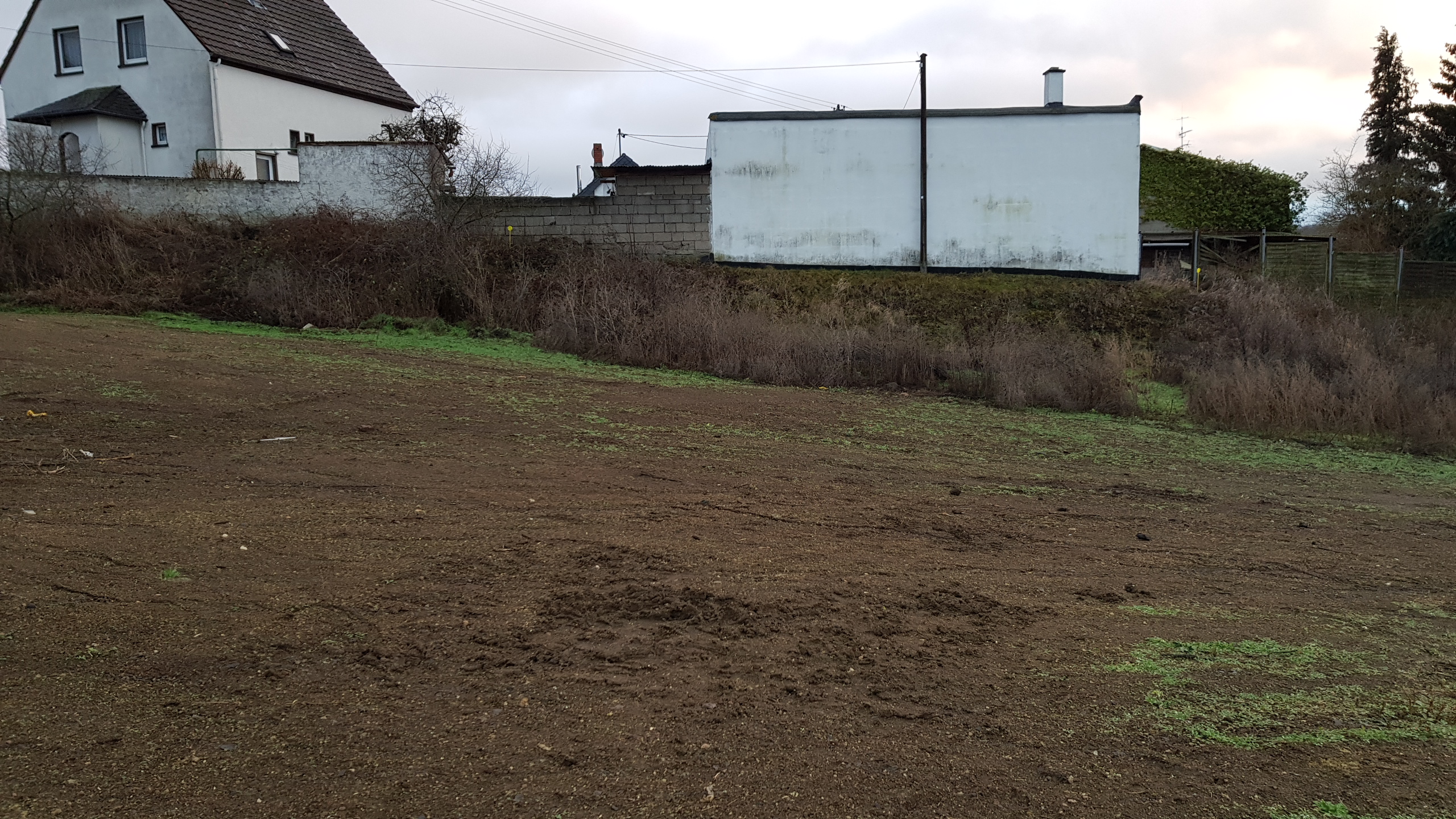

damit kann ich leider nicht dienen.
ich habe nur die 2 eingemessenen Bohrpunkte vom Bodengutachten in Bezug zur Straße.
ich Versuch mal ein paar Bilder zu machen.
Die Straße hat definitiv das Gefälle, der Bauplatz (Grundstück) wurde dann wohl schon begradigt.
wenn ich mit der Steigung der Straße von 8,3% die Breite der Bodenplatte von 10,90m rechne komme ich auf 90 cm.
ich kann mir vorstellen zu Mitteln, sprich links 0,45 eingraben, rechts 0,45 auffüllen.
Somit das Grundstück auf der Breite von 18m zu dreiteilen und treppenförmig aufzubauen: erster Teil links Garage, zweiter Teil Haus mit jeweils 45 ä cm abgraben / auffüllen und im dritten Teil rechts den Stellplatz auf der dritten Höhe.
die Skizze mit den 1,5m Bezieht sich auf das Gefälle der Straße und die darauf eingemessenen Bohrpunkte.

Unser Architekt sagte Mal 1-2 m auf 20m Länge sieht ein ungeübtes Auge nicht vor allem wenn es keine Referenzen gibt.
Besorge dir ein Laserpointer und ein Meterstab und ne Wasserwaage.
Vom ziemlich wilden Funkverkehr zwischen Deinem Gleichgewichtsorgan und Deiner Bein- bis Halsmuskulatur etcetera wird für Dein Bewußtsein nichts ausgedruckt. Im Ergebnis stehst Du einfach nur gerade und weißt nichts von dem Aufwand dafür. Die Unterschätzung der perspektivischen Verzerrung des optisch noch wahrgenommenen Gefälles tut ihr übriges, daß Dein Körper als "korruptes Meßinstrument" die Ergebnisse des gelernten Landvermessers anzweifelt.
