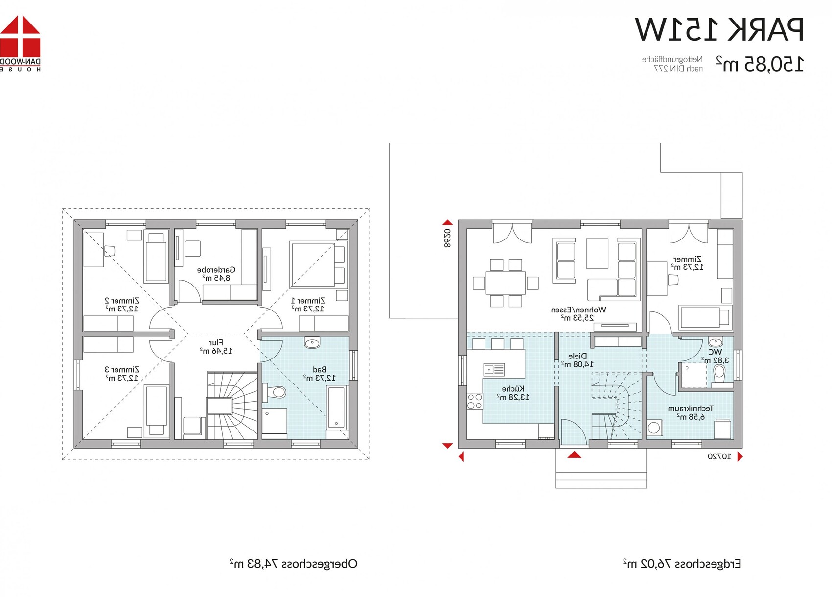

Wie wär's mit dem Park 151W von Danwood gespiegelt. Vielleicht ist das ein neuer Ansatz?
Zweistöckiger Hausgrundriss mit Küche, Essbereich, Wohnzimmer, Schlafzimmern und Bad

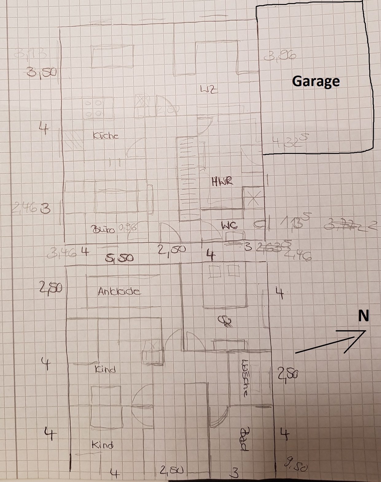

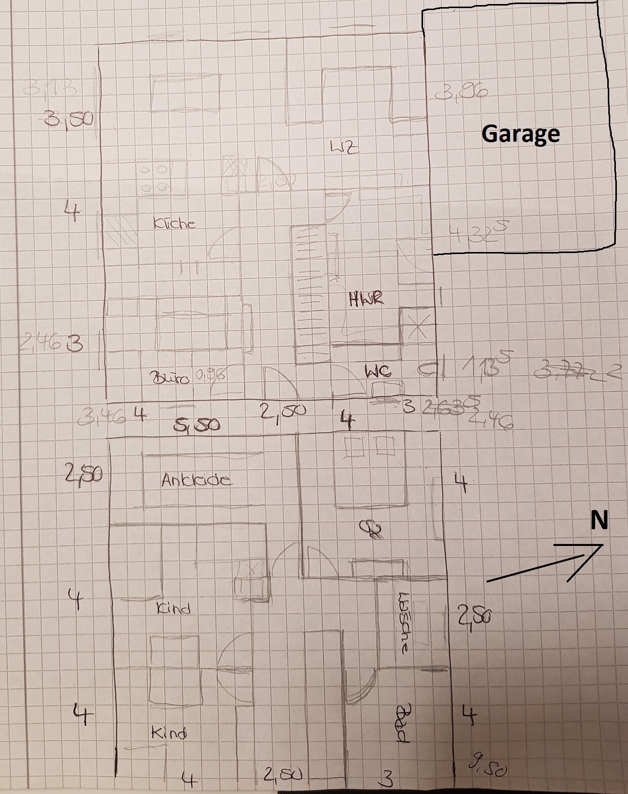

Hallo erneut,
wir starten hier noch mal einen Versuch mit einem anderen Ansatz.
Diesmal halt vorerst nur auf Karo, um erst mal Meinungen und mögliche Schwierigkeiten zu erfragen, die uns selbst nicht aufgefallen sind.
Dass die Wandstärken noch abgezogen werden müssen, ist uns klar.
Ansonsten könnte man die ein oder andere Tür noch verschieben um eine kleine Garderobennische hinzukriegen und evtl. sogar ein Speisekämmerchen hinter der Küche.
Aber das sind ja schon weiterführende Ideen.
Die Ankleide ist recht groß, da müsste sicherlich auch noch was geschoben werden. Das Wäschezimmer könnte evtl. noch etwas größer Richtung Schlafzimmer werden und evtl. eine Waschmaschinennische nach unten erhalten (dadurch könnte dann im Badezimmer evtl. gleich die Dusche entstehen) . Muss aber tatsächlich nicht groß sein. Breit genug für 1 bis maximal 2 Turmwäscheständer oder mal ein Bügelbrett reicht.
Ach so, beim Zeichnen ging das Blatt nach unten hin aus
Also die 4 Meter die nach unten hin stehen sind schon so geplant, auch wenn die Kästchen das nicht ausdrücken.
Erstmal würde ich gerne was von euch dazu hören.

Ich würde sie eher addieren, d.h. zu den gewünschten Raumbreiten kommen in Länge und Breite des Hauses pauschal etwa 1,20 m hinzu.
Ja nur schießen wir dann ja wieder über die Grundfläche.
Nur zur Erinnerung: unsere Grundfläche ist 9,50*10,50 (99,75m²). Wir können mit den Maßen variieren, jedoch sollte die Grundfläche gleich bleiben.
Dann macht es aber wenig Sinn, sich Räume auf zu malen, die 4 m breit dargestellt werden (Schlafzimmer z. B.), die dann aber, wenn man die Wände realistisch setzt nur noch Max. 350 bis 360 cm breit sind.

Ein Raum der 3,50*3,60 breit ist, reicht doch aber evtl. auch aus? Ist ja nun mal nicht so einfach die Wandstärken auf einem Block einzuzeichnen.
Aber darum geht's ja auch nicht in erster Linie. Geht ja eher um die Aufteilung des Grundrisses
Meine Freundin hat den gezeichnet, danach zur Orientierung ran geschrieben, wie breit die auf dem Papier sind und mir gesagt, ich soll das dann ggf. mal übertragen mit Wandstärken etc.
Sie hat nicht vorher gesagt wie breit sie sein sollen und das dann danach gezeichnet.
