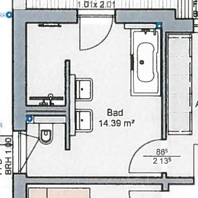

Hi!
Wie findet ihr dieses Badezimmerlayout eines Elternbads?
Eigentlich wollten wir die Dusche nicht so versteckt haben, da wir sie hochwertig und schick ausstatten möchten. Das nicht nur beim Duschen zu sehen, wäre schön. Aber bei der Sanitärplanung wurde uns doch geraten, das so beizubehalten (wegen der Wasserleitungen).
Wie seht ihr das? Oder hat jemand eine Idee, wie man mehr Einblick in die Dusche erhalten würde?
Die zwei Waschtische sind falsch eingezeichnet. Wir werden nur einen Waschtisch nehmen (1m breit). Unsere Überlegung ist, an die Stelle, wo jetzt die Waschtische eingezeichnet sind, die Badewanne herüber zu nehmen und den Waschtisch dafür an die Wand planrechts. Wir möchten der Wanne gern einen prominenten Platz im Raum geben und nicht "in der Ecke" sitzen, wenn wir baden.

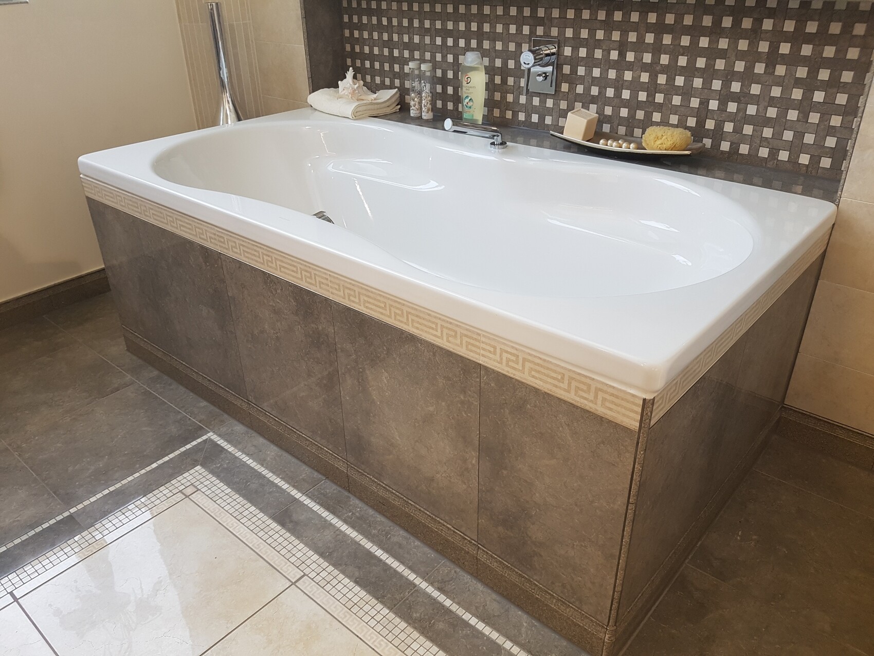

Badewanne: noch am überlegen ob Villeroy & Boch Squaro Edge 12 Combipool Invisible (UIP190SQE2B1V96) oder eine Kaldewei Conoduo jeweils 190x90 (235200010001)

Ich würde Wanne und Waschbecken nicht tauschen. So gibt es idealen Lichteinfall von planoben Richtung Waschtisch. Und, wenn die Wanne dort steht, muss man z. B. vom WC zur Dusche immer den massiven Block Wanne umlaufen.
Wie lang ist denn die Wand, wo jetzt der Heizkörper eingezeichnet ist? Ggf mal mit einer L-Variante planen. Wanne mit ordentlichen Podesten auf beiden Seiten Einkoffern.
