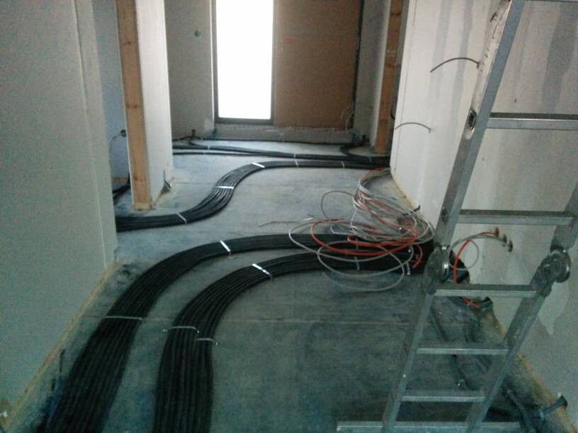

Ist es üblich, dass die Leitungen / Leerrohre auf den Rohboden gelegt werden?
Ich Nerv gerade meine Architekten ein bisschen, dass er mit dem Elektriker-LV fertig wird, weil ich wegen KNX immer davon ausgegangen bin, dass die ganzen Leitungen in die Filigranbeton-Decke zusammen mit der Kontrollierte-Wohnraumlüftung kommen und dann mit Ortbeton zubetoniert werden?!
Nerven deswegen, weil ich davon ausging, dass eben Elektriker und Rohbauer zeitgleich arbeiten (müssen)...
truce
truce
Üblich ist dies glaube ich ja, nötig ist es nicht unbedingt.
Man könne, rein theoretisch, alle Zuleitungen in den Decken verlegen und dann passend an den jeweiligen Stellen (TV, Schreibtisch etc) im Beton hoch stehen lassen (z.B. Steckdosen-Zuleitung pro Zimmer, Sat oder Netzwerk).
Dann kann man den Rest der Leitungen in den Wänden Schlitzen und spart sich die Verlegung auf den Betondecken.

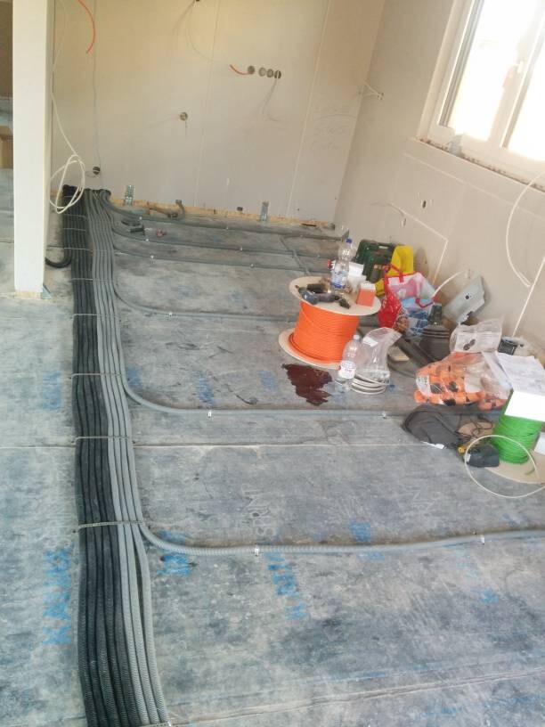

Wir haben uns aber für die Verlegung auf dem Boden entschieden, da man hier zum einen weniger Schlitzen muss und somit auch weniger Leitungen in den Wänden hat. Und zum anderen ist man dann flexibler um im Nachhinein Änderungen vorzunehmen.
Bei uns liegen nur die Zuleitungen für die Beleuchtung und für die Motoren der Rollläden/Raffstores in den Betondecken, da wir zusätzlich die Lüftung darin liegen haben und es da mit Leerrohren schon sehr eng wurde.

Wenn ihr die E-Installation auf den RFB legt, wie hoch ist denn dann euer Bodenaufbau?
Welche Lage würde denn dann die Leitungen bei folgendem Aufbau (160mm) ausgleichen (also weniger Material über den Leerrohren aufweisen? Oder wächst der gesamte Aufbau um den Durchmesser der Leerrohre?
15mm Oberbelag (Industrieparkett)
65mm Zementestrich
20mm Trittschalldämmung
50mm Bodendämmplatte
10mm Dampfsperre
Bei uns liegt im EG 2x40mm Dämmung und im OG 1x50mm Dämmung
Die Leerrohre, als auch die sanitären Leitungen sollten darin alle “verschwinden“.
Der Estrichleger bzw. der, der die Dämmung legt darf sich allerdings freuen.
Er muss nämlich alle Rohre ausschneiden und dann mit Dämmschüttung füllen.
Es gibt also bei jeder Variante jemanden, der nicht ganz erfreut ist

Wir haben bei unsere Elektrik (erhöhte Kabelmenge wegen KNX) auch gut über den Biden gelegt. Die Rohre verschwinden in det Dämmung. Ein Elektriker später meinte, dass bei NYM-Kabeln die Rohre auch nicht nötig wären. War mir aber eh lieber. Wir hätten in der Decke gar nicht vernünftig Platz gehabt.
