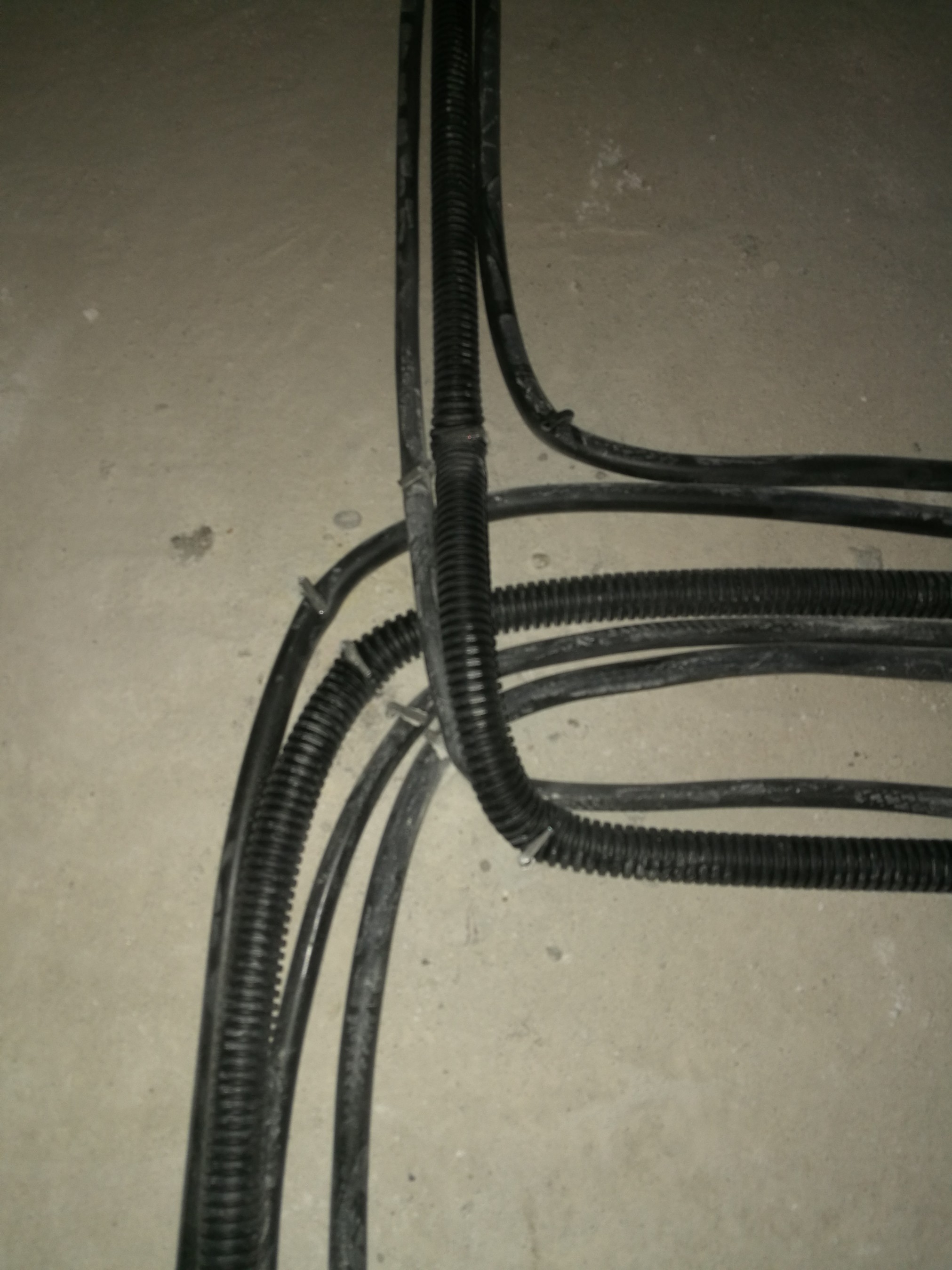

Meine Email dabei an den Elektriker und den Bauleiter:
ich weiß gar nicht wo ich anfangen soll?!
Wir waren heute mit einem erfahrenen Elektriker, der Chef eines renommierten Unternehmens war, auf der Baustelle, allerdings kann auch jeder Laie erkennen, dass hier ziemlicher Murks getrieben wurde.
Siehe Bilder.

Fangen wir bei den Kabel für die Rollladenmotoren an. Diese Motoren gehen früher oder später kaputt.
Es wäre gut, wenn man dann das Kabel dafür auch leicht tauschen kann.
Dieses wurde zwar in ein Leerrohr eingezogen, allerdings hat dieses Leerrohr eine viel zu enge Kurve!
Dies widerspricht den Vorgaben des Herstellers.
Des Weiteren muss ein Leerrohr bis in die Installationsdose führen und nicht bis kurz davor, sodass dann nur das Kabel in die Dose kommt.
Dadurch wird das Kabel eingegipst und somit ergibt das Leerrohr keinen Sinn, dann hätte man es auch direkt in die Mauer legen können, ohne Leerrohr.
Hier werden wir also niemals das Kabel durchziehen können.

TV Kabel/Satelliten Kabel, die wir gegen Aufpreis einzeln in Leerrohre durchführen lassen (Sternverkabelung), da ja XXX nur eine Einkabellösung vorsieht, die für Sat nicht empfohlen wird.
Hier das Gleiche, viel zu enge Kurven (90° Ecken), dazu wurden die Kabel und das Leerrohr so dermaßen mit Hakennägel (überhaupt zulässig?) in den Boden gerammt und gequetscht, dass hier definitiv die Leitung darunter leidet, bzw. teilweise bestimmt schon defekt ist.
Der Wellenwiderstand wird dadurch erhöht und wenn man Pech hat, empfängt man früher oder später keine Signale mehr, bzw. nur ganz schwach.
Auch hier wurde das Leerrohr nicht bis in die Dose gezogen.
Sämtliche Kabel werden bitte ausgetauscht, durch NEUE Kabel ersetzt und richtig verlegt, ohne Knick, ohne Quetschung etc.
Anbei auch ein Bild, wie es auszusehen hat!

Die Stromkabel, hier soll eigentlich auch die Isolierung bis in die Dose reichen.
Auch hier mit Hakennägel die Kabel gequetscht!

Die Antwort von Elektriker:
Sehr geehrter Herr xxx,
bitte lassen Sie uns unsere Elektroinstallation erst einmal zu ende bringen. Wenn wir schlussendlich nochmals unsere Leitungen alle mit Putz, auch um die Dose befestigen, werden wir natürlich darauf achten, dass die Leitungen in der Dose sind.
Die Befestigung am Boden mit Hakennägeln ist bei NYY-J Leitungen durchaus erlaubt und Branchenüblich, ebenso beim Rohr. Die TV Leitung ist keinesfalls gequetscht, da es in einem Schutzrohr M20 liegt. Schlussendlich werden alle Leitungen von uns noch mal geprüft.
Die Rollladenleitung liegt im Schutzrohr und dient nicht dazu die Leitung bei einem defekt auszutauschen. Wenn der Motor defekt ist, wird die Leitung am Motor abgeklemmt.
Ein Mauerschlitz wird gefräst und ist maximal 1,5 cm tief und verändert nichts an der Statik.
Ich bitte Sie zukünftig, alle Fragen an den Bauleiter Herrn P. zu stellen. Dieser wird sich dann mit mir in Verbindung setzen.

Drauf ich wieder:
Auch wenn die Kabel nicht gequetscht sein “sollten“, bekomme ich sie so trotzdem nie wieder raus, da die total festgeklopft sind, auch die Kurven, eher Ecken, sind viel zu klein.
Er dann wieder:
Hallo Herr H. ,
das Rohr ist einzig ein Schutzrohr für die Leitung im Estrich und Putz und dient nicht als Zugrohr. Sollten dies gewünscht werden, müssen extra Einzugskasten in den Estrich, bzw. in die Wand gesetzt werden, da auf die Strecke der Leitung niemals eine neue Leitung eingezogen werden kann. (DIN 18015-3 Installationszonen)

Ein Hoch auf das deutsche Handwerk. Ob das jetzt DIN würdig ist oder der aRdT entspricht weiss ich jetzt nicht, aber mir käme so eine E-Installation nicht ins Haus.
Schlussendlich hat wohl dein Elektriker keinen Bock noch mal Arbeit und zeit zu investieren.

Wow, ich weiß gar nicht was ich sagen soll...
Bei uns is die Rohinstallation fertig und solche Dinge konnte ich kein einziges mal sehen. Ich wäre - wie du - wohl höchst unzufrieden damit.
Ich weiß zwar nicht, ob das auch in einer Norm festgelegt ist, aber meines Wissens werden EDV (LAN/SAT) schon in Leerrohre gelegt, um einen Austausch zu gewährleisten.
Ich würde mir wohl an deiner Stelle mal den Bauleiter ins Haus holen, was der dazu sagt.

Schaut ja richtig wild aus. Ich glaube mein Vater als Elektriker alter Schule würde einen Herzinfarkt bekommen, wenn er dies sehen würde.
