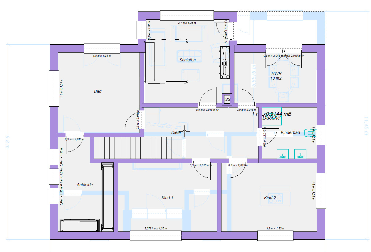

Finde ich gar nicht schlecht. Gefällt mir großenteils ganz gut. Aus dem Stehgreif fallen mir höchstens folgende Punkte ein, über die man sich abseits der tatsächlich etwas langweiligen Außenoptik Gedanken machen müsste:
1) Das Schlafzimmer wirkt majestätisch und schön zentral im OG. Jedoch hatte der alte Entwurf den Vorteil, dass der früh aufstehende Partner den Schlafbereich morgens sofort verlässt, sich duscht, anzieht und nicht ein einziges Mal in den Schlafbereich zurück kehren muss. In diesem Entwurf muss man immer wieder durchs Schlafzimmer laufen, was den schlafenden Partner stört. Das wäre in der jetzigen Form ein K. O. Kriterium. Es gibt bei uns extrem unterschiedliche Schlafenszeiten / Tagesabläufe. Dem wurde beim Architektenentwurf Rechnung getragen.

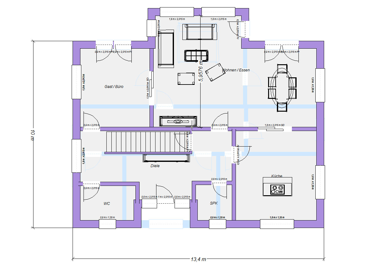

2) Haben wir da eine Garderobe? Nur ein Schrank vor der Treppe?
3) Die Speisekammer lässt sich bestimmt noch mit der Küche integrieren.
4) Inwiefern der Wohn- und Essbereich so in Frage kommt oder ob das in Realität zu eckig / kantig wirkt, weiß ich im Moment nicht. Ohne Maße natürlich auch alles schwer zu beurteilen. Gut gefällt mir dagegen die deutlich schnellere Anbindung vom Arbeitszimmer zur Toilette. Der Zugang Küche / Essen ist hier natürlich deutlich besser.

Apropos Tisch: wird der Durchgang am Kamin vorbei nicht etwas arg eng?
Der letzte Entwurf (der, der nicht mit uns abgestimmt war) und für den es die 3D Visualisierung gab, beinhaltet neben dem Kamin so einen komischen Schrank. Das war auch eine statische Sache. Das geht gar nicht habe ich gesagt. Entweder ein kleiner dezenter Kamin oder gar nichts. Auf keinen Fall so einen klobigen Schrank.

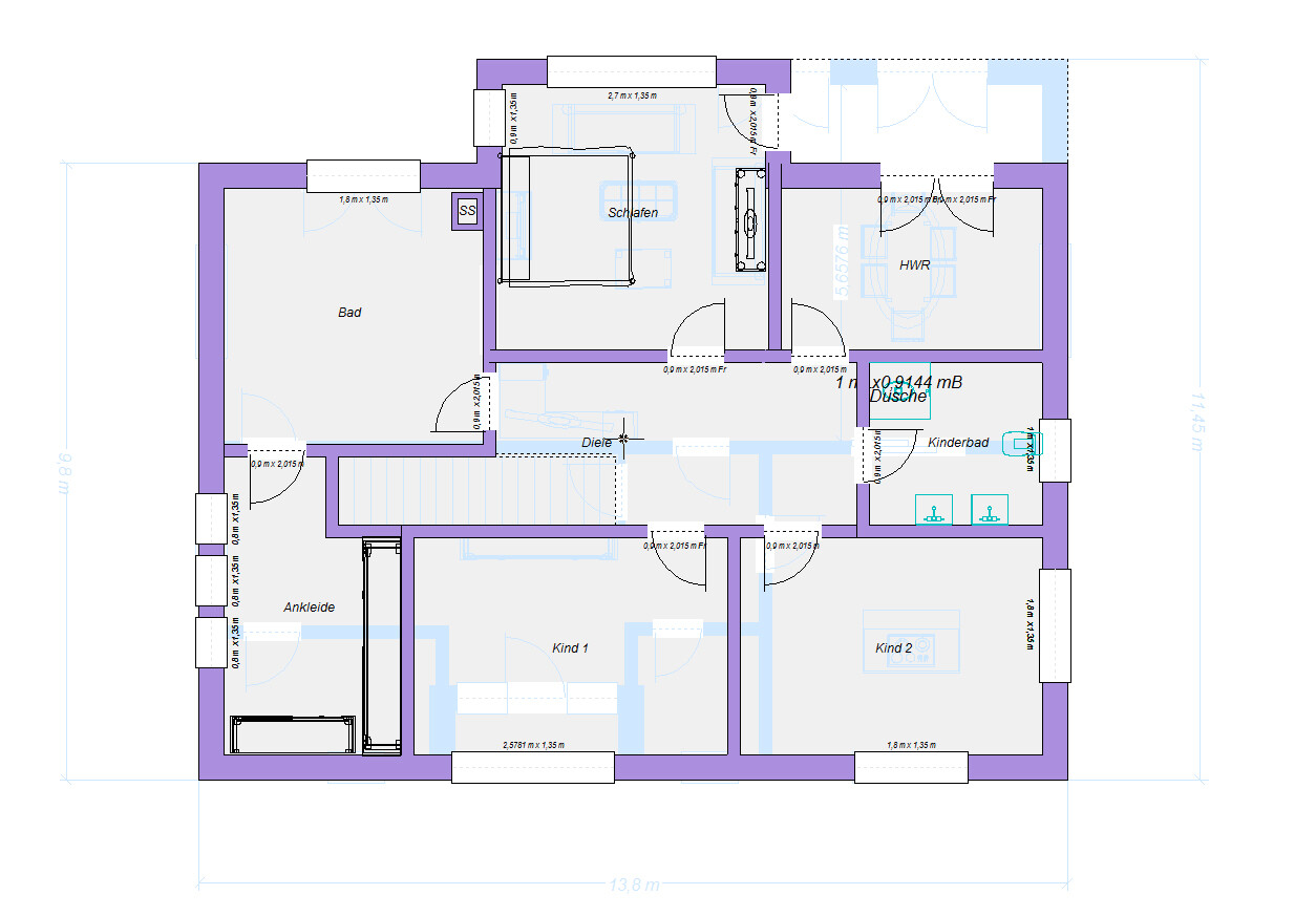

Anbei noch bissel Rumspielerei. Habe das WZ noch mal auf Größe gezogen, damit keine Ecken drin sind. Dann wird es allerdings schon mächtig. Ich weiß nicht, wo wie hier mit den Quadratmetern landen - mein Programm gibt das nicht her. Hab die Außenmaße als Referenz eingetragen. Diese lassen sich immer ganz gut zum Ausgangsentwurf in Relation setzen, um die Größe zu vergleichen. Die Außenmaße vom Original habe ich allerdings nicht gefunden.
Von der Außenansicht sollte man sich nicht ablenken lassen. Bauhausstil kennt mein Programm leider auch nicht.
Speisekammer oder extra Garderobe müsste man sich entscheiden. Ich bin ja für Speisekammer - kann man natürlich leicht in Küche integrieren. Der Garderobenschrank an der Treppe hat immerhin 2,50m. Da passt einiges rein und so groß war der Schrank im Ausgangsentwurf lange nicht. Ich hab est trotzdem mal als Garderobe gelassen, denn Küche ist m.E. auch groß genug.
Grundriss eines Wohnhauses mit Wohnzimmer, Küche, Büro, WC, Diele, Garderobe.
Grundriss eines Hauses: Schlafen, Bad, Diele, Ankleide, Kind 1, Kind 2, Kinderbad, Dusche, HWR.

Der Schornstein im WZ ist Mist. Wie wäre es, diesen ins Büro / Bad zu integrieren? Auch im Architektenpan, mein ich. Geht natürlich nur bei Flachdach an dieser Stelle.
Grundriss eines Hauses: Küche, Büro, Wohn-/Essbereich, Diele, WC, Garderobe, Treppe.
Grundriss eines Hauses: Schlafraum, Bad, zwei Kinderzimmer, Ankleide, Diele und HWR.
Der Kamin sollte erst als optischer Raumtrenner zwischen Wohn- und Essbereich in einem offenen Wohnzimmer dienen. Wir überlegen schon, darauf zu verzichten. Denn der kostet auch ordentlich. Würden wir vermutlich auch machen, bevor er irgendwo am Zimmerrand landet.
Im die harte Trennung von Bad / Ankleide und Schlafzimmer gefällt mir gar nicht. Vor allem nicht der Ankleideraum, zu dem man jedes Mal durchs Bad muss. Die Idee, durch eine Tür in den ganzen Elternbereich zu gehen, die ist besser. Da müssen die Räume halt nur so aufgeteilt sein wie gehabt, dass Schlafen entweder links oder rechts in der Ecke liegt.
