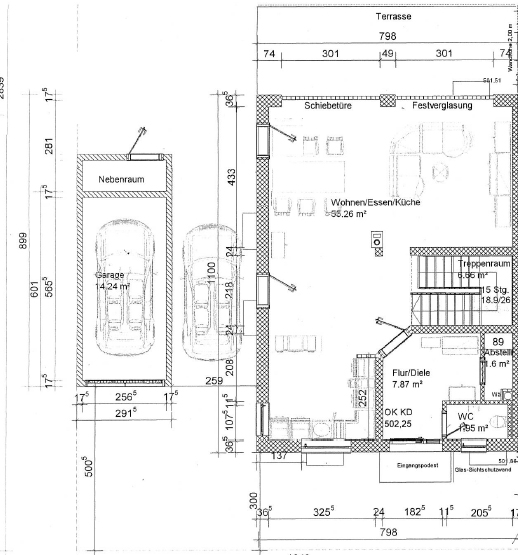

- Garage: Verlangt werden zwei Garagen. Wir haben einen Tiguan und finden, dass die Garage zu klein ist. Eine Doppelgarage wäre zu schade, da sie den Tageslichteinfall ins Wohnzimmer verhindert. Daher entschieden wir uns für eine Garage mit Carport. Andere Ideen?

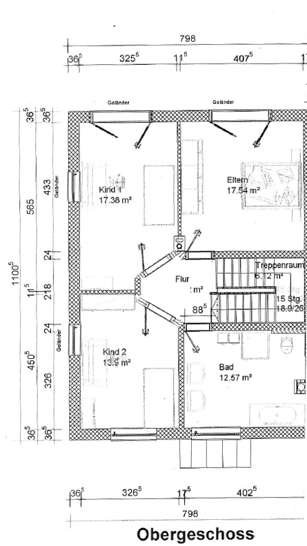

- Unklar sind die Fenster in der Küche. Wir überlegen alternativ ein Eckfenster zu machen oder es so zu belassen, aber rechts zwischen Kochinsel und Küchenzeile das Fenster bodenlang zu machen. Haken: Einblicke von Außen (Spaziergänger etc)

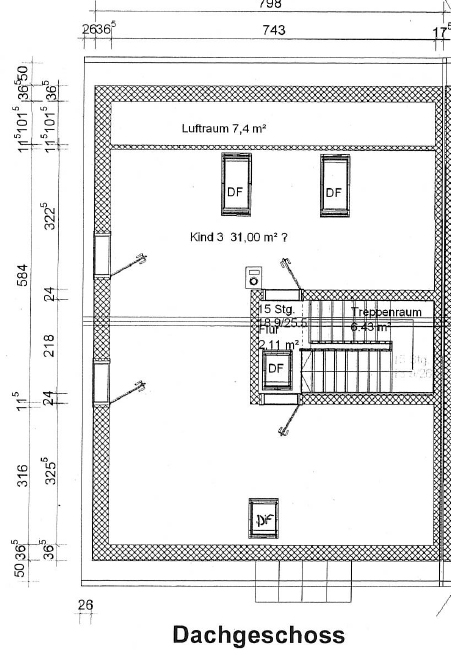

- DG: einen offenen Raum oder lieber zwei Räume: Gästezimmer und Büro?!
Anmerkung: Die Türen im OG habe ich mit meinen bescheidenen Photoshopkenntnissen etwas verändert (Winkel). Da wir dies so dem Zeichner als Änderungswunsch geben wollen. Die genauen Winkel etc. sind ungefähr gesetzt. Ich hoffe, man versteht, was gemeint ist.

1) Treppe derart im Raum, dass jeder, der die Treppe hoch oder runter geht, direkten Blick auf den Wohnbereich hat. Speziell mit Kindern ist das gar nichts meins. Entspannen die Eltern auf der Couch und Kinder laufen die ganze Zeit, evt. mit Freunden oder Partnern, die Treppe rauf oder runter und man hat nie seine Ruhe bzw. kann sich "halb-nackt" auf die Couch legen. Modern ist ja mehr in die Richtung Wohnbereich, der ein wenig abgetrennter ist (dafür großen offenen Küchen- Essbereich), und meiner Meinung auch deutlich funktionaler.
2) Die schrägen Wände im OG mit den Türen, die finde ich furchtbar ;) Ich würde die Wände sogar eher gerade ziehen, dann kann an hinter der Wand vernünftig nen schrank oder schreibtisch stellen und der Flur sieht nicht derart eingeengt aus, wie ich im jetzigen Bild befürchte.
Man könnte die Wand zwischen den Zimmern sicherlich auch irgendwie derart verschieben und die Türen entsprechend platzieren, dass die Zimmer in etwa gleich groß werden.

mir gefällt die Treppe im Wohnraum auch nicht. Wenn ich daran denke wie oft meine Kinder die Treppe laut herunterlaufen um in die Küche zu gehen, dann kann man so wirklich nicht auf dem Sofa entspannend sitzen. Was soll mit dem leeren Platz zwischen Küche und Essplatz angefangen werden? Die Fenster auf der linken Hausseite sind sehr klein finde ich.

Zu 1) Danke für das Feedback. Das hatten wir auch lange überlegt. Da fehlt evtl. noch eine Info zu unserem Hintergrund. Wir sind eine mit Gebärdensprache kommunizierende Familie. Dh wir brauchen den Blickkontakt. Da ist es von Vorteil, wenn ich sehen kann, wer da rauf und runter geht. Würde eine Treppe im Flur den Flur nicht noch größer machen. Das wäre mir persönlich dann schon zu groß.
Zu 2) Die Wände waren anfangs gerade. Da wäre d. Flur aber sehr schmal gewesen. Ich meine, dass es 90 cm gewesen wären. Also der Abstand zwischen der Tür und der gegenüberliegenden Treppe. Daher die Idee (im Musterhaus entdeckt), die beiden Türen um 45 Grad nach innen zu drehen, um einen kleinen Raum im Flur zu schaffen. Wir haben schon alle möglichen Varianten durch, die Wände lassen sich leider nicht so verschieben, um d. Flur breiter zu machen. Es sei denn, wir haben eine Möglichkeit übersehen.

Der leere Platz ist gerade nur leer, weil der Zeichner die Möbel nach Belieben eingezeichnet hat. In dem leeren Bereich würde unser Esstisch stehen. Die TV-Wand wäre an der Wand z. Treppe und das Sofa gegenüber (am Fenster zur Terrasse). Man würde also das Sofa, wenn man vom Treppenhaus kommt, nicht sehen. Es wäre um die Ecke.
Danke wg. der Fensteranmerkung. Ich werde es mal überdenken. Der Gedanke war: je breiter die Fenster, desto weniger Fläche habe ich für z.B. Buffets, Bilder o.ä.

Und zum Thema gleich große Zimmer. Das Thema hatten wir auch schon und leider keine Möglichkeit gefunden es so zu ändern.
