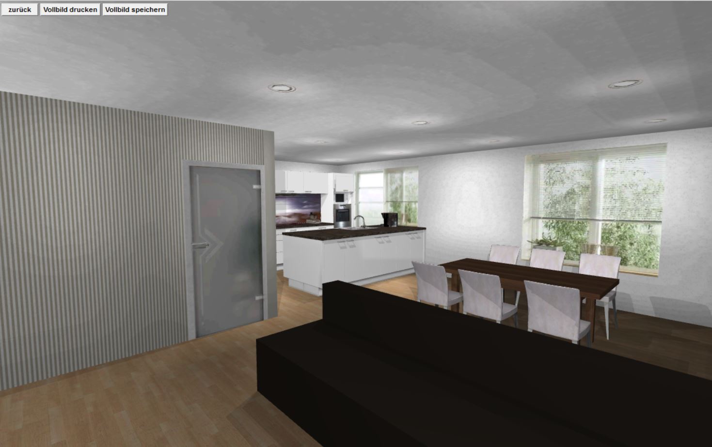

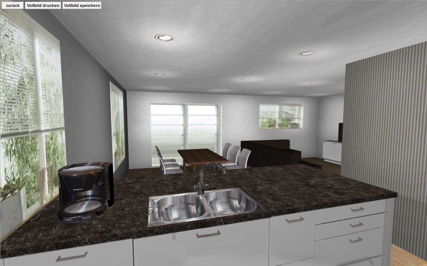

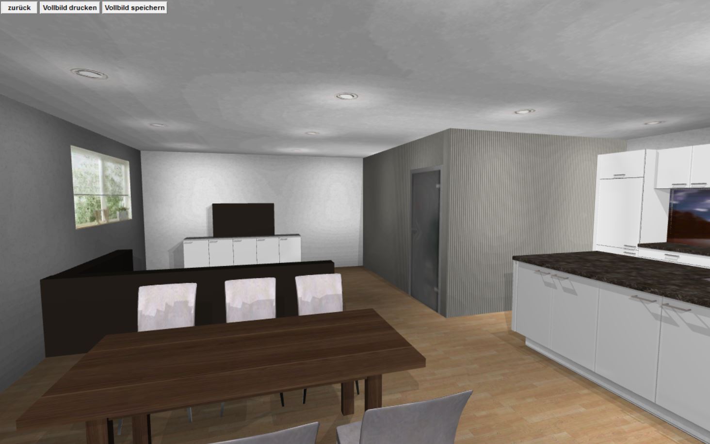

Ich habe mal versucht, beide Varianten (Küche im Süden bzw. wie ursprünglich geplant) zu visualisieren.
Es gibt natürlich in beiden Fällen Vor- und Nachteile. Folgende fallen mir ein:
Küche oben, wie ursprünglich:
Offene Küche mit Granitinsel, Spüle, Kaffeemaschine, Esstisch und Blick ins Wohnzimmer.
Offene Wohnküche mit Insel, Esstisch und Stühlen; linke Streifenwand, Glas-Tür, große Fenster.
Offener Wohn- und Küchenbereich mit Esstisch, Sofa, TV, weißen Schränken.
+ 2 Türen (WZ und Küche) vom Flur aus möglich. Somit mehr Licht im vermutlich eher dunklen Flur möglich (durch z.B. Glas-Türen/Schiebetür)
+ Küche nicht so präsent
+ Tür aus Küche nach draußen (Ostseite) möglich (Kräuterbeet und ggf. Bänkchen für einen Kaffee)
+ Fliesen gut möglich (zw. Wandzeile und Halbinsel)
- weiterer Weg von Küche zur Terrasse
- WZ im Süden
- Couchposition verkleinert den Raum optisch
- TV sehr präsent

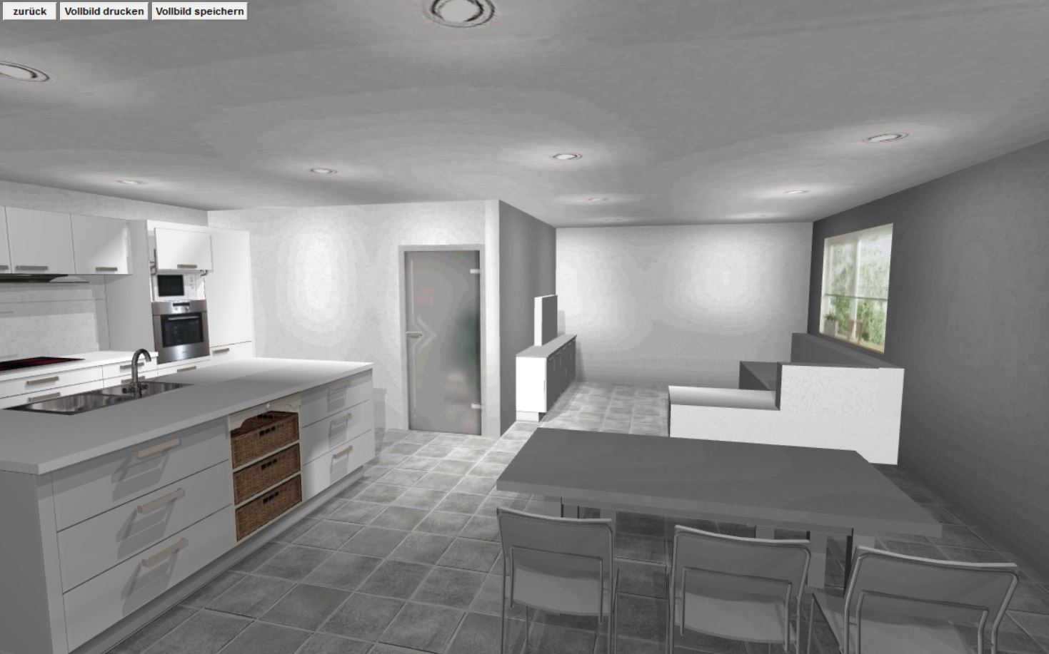

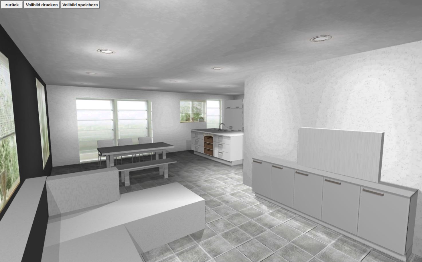

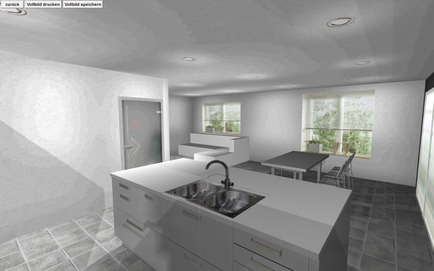

Küche im Süden:
Moderne helle Küche mit grauer Insel, Spüle, Schubladen und Esstisch am Fenster.
Offener Wohn- und Essraum mit Küchenzeile, Esstisch, Bänke und Fliesenboden.
Offene Küche mit Insel, Spüle, Backofen, Mikrowelle; Esstisch mit Stühlen; Wohnzimmer mit Sofa.
+ Kücheninsel möglich
+ WZ-Bereich abgetrennter
+ direkter Terrassen/Garten-Zugang aus Küche
+ weitere Tür im Süden möglich, somit mehr Licht
+ TV nicht so präsent
- Küche sehr präsent
- Fliesen im Küchenbereich etwas schwieriger (nur zwischen Wandzeile und Insel wäre wohl die einzige Möglichkeit, aber da sind wir uns nicht sicher, ob das gut aussehen würde)
