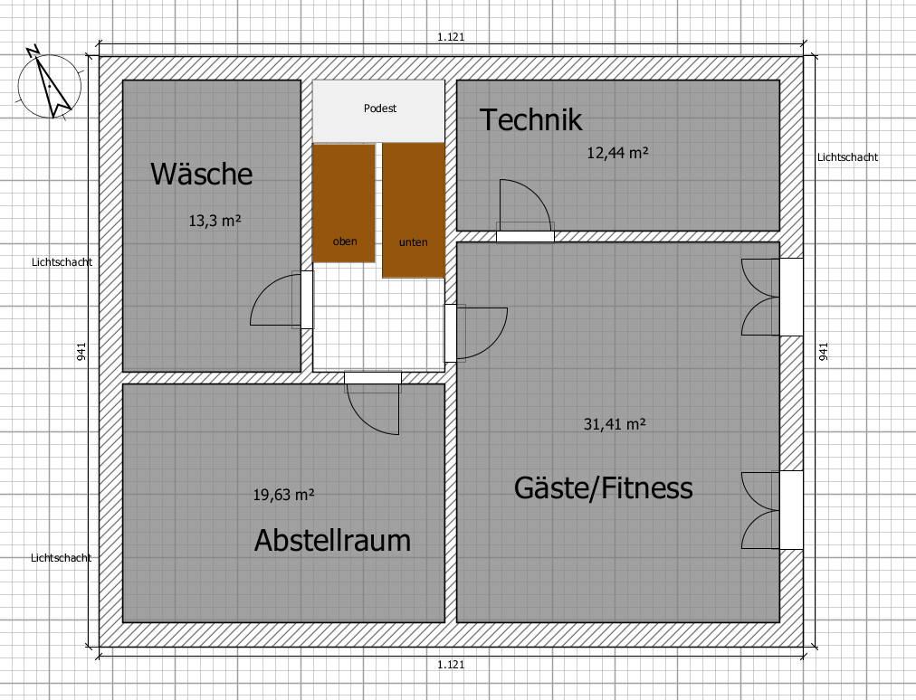

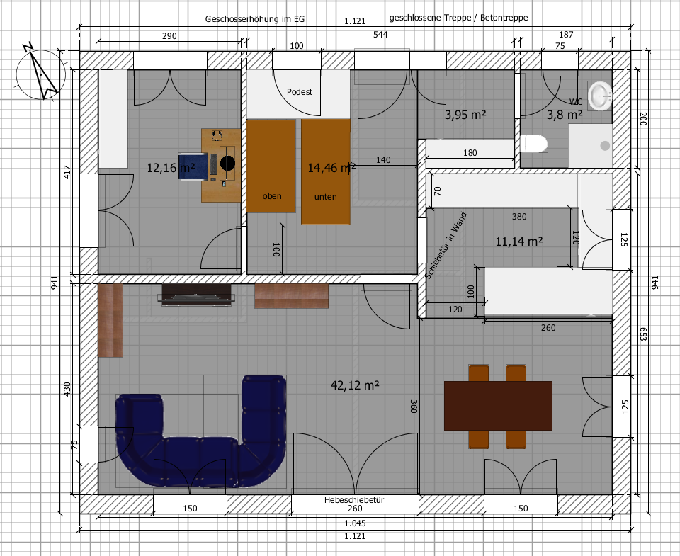

Anbei die Grundrisse, welche wir uns überlegt haben auf Grundlage eines Grundrisses eines Anbieters, welcher uns gefallen hat (Musterhaus, ein wenig größer der Grundriss bei uns).

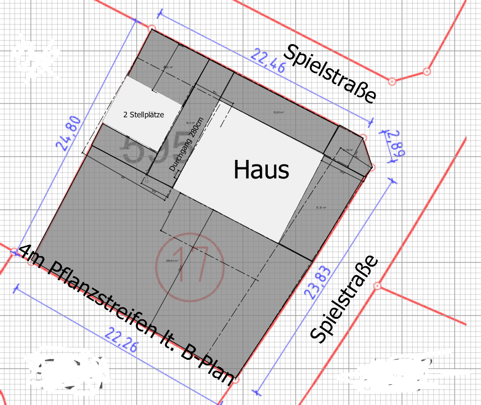

Größe des Grundstücks: ca. 600 qm
Hang: Nord-Süd etwa 2-3% (Südseite höher); Ost-West etwa 7% (Westseite höher); Nord-Süd wird durch Erdarbeiten ausgeglichen: Ost-West muss ausgeglichen werden, da Gebäudehöhe festgelegt ist
Grundflächenzahl: 0,35
Anzahl Stellplatz: 2 Stellplätze (in unserem Fall erstmal ein wenig Kies aufschütten und später evtl. Garage bauen)
Dachform: Satteldach oder Walmdach mit Dachfirst (in unserem Fall: Walmdach)
Ausrichtung: Garten ist Richtung Süden/Südwest
Maximale Höhen/Begrenzungen: 6,30m Traufhöhe ab OKEGFF
Anzahl der Personen, Alter: 2 Erw. + 2 Kinder
Raumbedarf im EG, OG: Büro im EG
Büro: Abstellplatz für PC + Unterlagen; Wird öfters genutzt aber nicht immer produktiv
Schlafgäste pro Jahr: Ein paar vielleicht
Von wem stammt die Planung:
-Do-it-Yourself

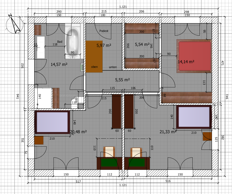

Was gefällt nicht?: Eingangssituation Kinderzimmer (evtl.?)? Garderobe und Küche ausreichend groß? Badezimmereinrichtung (15qm!!!).

Das einzige, was wir uns bisschen fragen ob ok, ist die Eingangssituation Kinderzimmer. Andererseits, es ist ja mehr als 2m breit dort und die Kinderzimmer sind so oder so groß genug.
Legurit
Mir gefiel euer letzter eigener Entwurf besser - der geht aber auch.
Wie viel Meter sind es von Garderobenschrank bis Wand?
"Ankleide" finde ich im Schlafzimmer nicht so klasse... Ansonsten würde mir im IG und EG eine Abstellmöglichleit fehlen (Staubsauger, Bügelbrett, Getränke...)

ein paar Anregungen/Fragen:
  • Was ist mit tragenden Wänden? soweit ich das sehe, liegen deine Wände nicht übereinander; dein Dach müsste also freitragend sein. Oder habe ich etwas übersehen?
  • Den Wandstummel im EG zur Küche würde ich weglassen.
  • Warum ziehst du die planoberen Wände der Kinderzimmer nicht alle auf eine Höhe (z. B. Höhe der Wand zum Schlafzimmer)?
  • Die vielen großen Fenster im Bad sind suboptimal für dessen Nutzbarkeit. Gleiches gilt für das Arbeitszimmer, dort nehmen sie dir viel Stellfläche. Ich würde dort ggf. auf der Seite nur ein einfaches Fenster hinsetzten, dann ist das mit dem möblieren auch einfacher.
Oben: Flur vergrößern, Wände zu den Kinderzimmer bündig planen, Ankleide etwas vergrößern und Tür zum Flur, nicht über Schlafzimmer.
