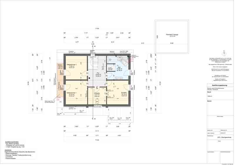

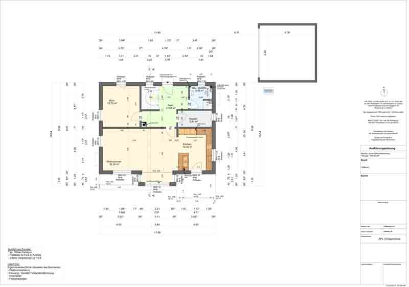

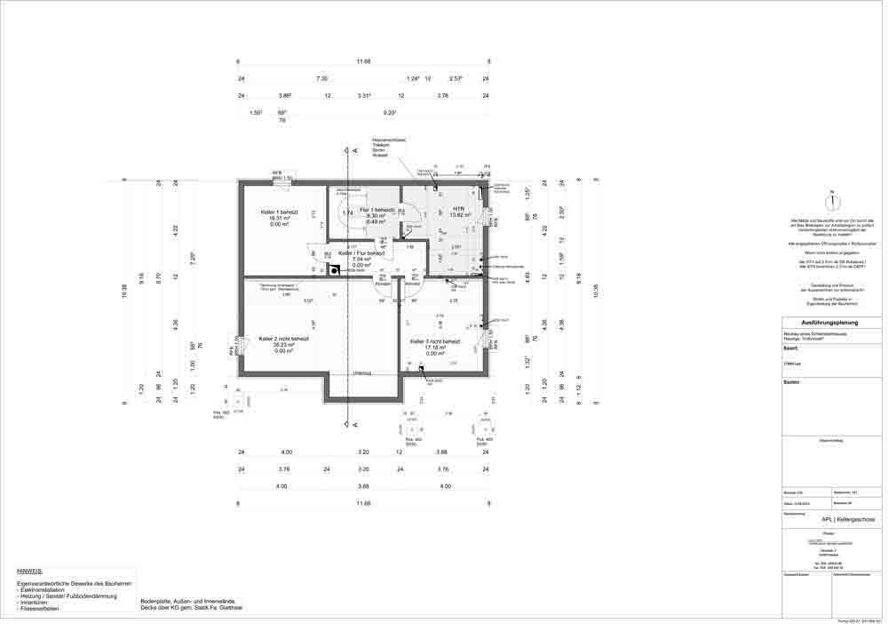

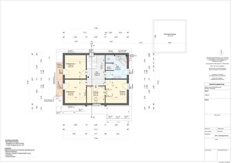

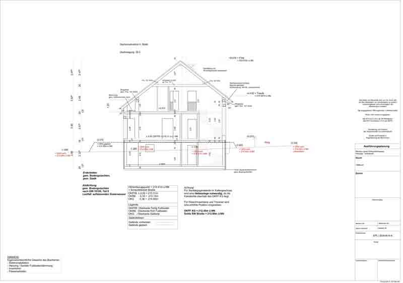

Nächste Woche soll mit dem Bau unseres Hauses begonnen werden. Im Vorfeld gab es Streit wegen der Leistung des Architekten, den der GU beauftragt hatte. Deswegen habe ich einen Architekten gesucht und beauftragt, den Bau zu überwachen. Im Bauvertrag steht: "Mit dem Beginn des Hausbaus werden detaillierte Pläne in den Maßstäben 1:50 und 1:20 angefertigt, die in das Eigentum des Bauherren übergehen." Diese Pläne habe ich aber nicht bekommen. Stattdessen schickte mir der Bauleiter eine Mail mit Plänen, die sich kaum von denen der Entwurfsplanung unterscheiden. Es sind auch nur die Grundrisse und ein Schnitt es Hauses (siehe Anhang). Wie mir von "meinem" Architekten bestätigt wurde, sind das keine Werkpläne und gestern sagte mit der Bauleiter am Telefon, Detailpläne werden erst für den Dachstuhl angefertigt. Alles andere wird ohne Detailplan gebaut. Darauf werde ich mich aber nicht einlassen. Was meint ihr dazu, hat jemand schon ähnliche Erfahrungen gehabt?

In der Baubeschreibung, welche Bestandteil des Bauvertrages ist, steht ausdrücklich, dass Detailpläne angefertigt werden. Nach dem, was ich mit dem Architekten der Baufirma erlebt habe, halte ich es inzwischen aber durchaus für möglich, dass der unfähig ist, solche Pläne anzufertigen. Ein Beispiel: In der Entwurfsplanung hat die Zeichnerin die Haustür zu tief eingezeichnet. Die ist unterhalb des Fertigfußbodens. Als ich sie darauf aufmerksam machte, schrieb sie mir: "Die Darstellung in der Ansicht in Programm-bedingt. Ich bitte dies zu entschuldigen."
Wenn die das schon nicht kann, wie soll die dann richtige Pläne zeichnen? Die Kellerfenster hatte die auch verschoben, ohne uns darauf hinzuweisen. Genialerweise wären die Lichtschächte jetzt genau vor den Terrassentüren! Zum Glück hat mich der Projektleiter der Kellerfirma darauf angesprochen. Und falls jetzt der Vorschlag kommen sollte, dass die Stufe zwischen Garage und Haus ungeschickt ist - auch das ist eine Schöpfung des Architekturbüros, die ich nicht übernehmen werde.
Wegen des Architekten streite ich mich aber schon seit Monaten mit der Baufirma, die ausgewählt zu haben ich in der Zwischenzeit als Fehler ansehe. Nun habe ich keine Lust mehr. Deshalb war ich vorgestern beim Rechtsanwalt und der hat die Baufirma aufgefordert, die Werkpläne bis spätestens 4. Juli herauszugeben.
