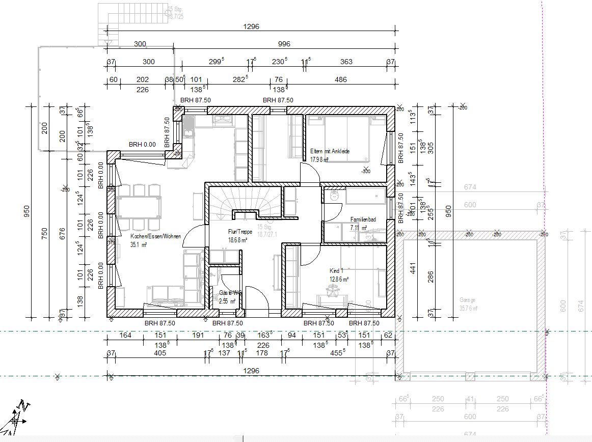

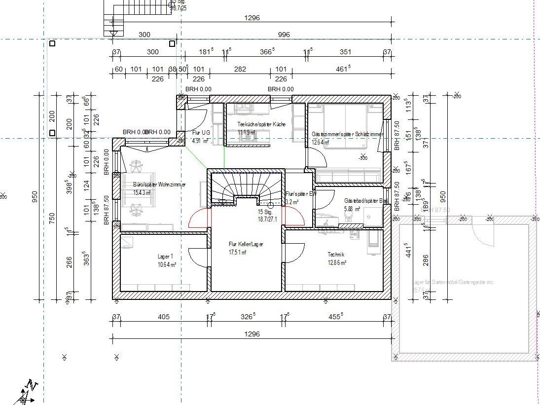

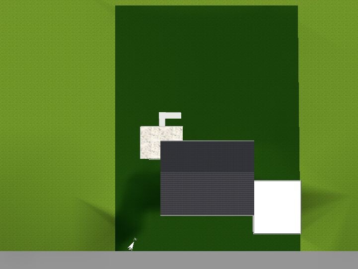

@kbt09 Du hast es richtig erfasst. Der Gedanke war das Haus ca 5-6m von der Grundstücksgrenze entfernt hin zu stellen, den Raum vor dem Haus und unter der Garage aufzuschütten (eventuell den Platz nutzen für einen Regenwasserspeicher und den dort eingraben) und links vom Haus den Zugang zum Büro als gewundene Treppe oder gekurvten weg Weg (damit es nicht zu steil wird) anzulegen. Die Garage sollte das Grundstück optisch zum Feld nebenan trennen, deswegen schräg ans Haus gesetzt. Etwa 2m zur Grundstücksgrenze von der unteren Ecke aus gesehen.
Kinderzimmer und Schlafzimmer hätten dann Morgensonne und würden sich nicht zu sehr aufheizen im Laufe des Tages, im Winter aber trotzdem noch Sonne mitnehmen. Küche und Wohnzimmer Richtung Südwest, bodentiefe Fenster die man nicht öffnet, eine Bodenfreie Terrassen-Schiebetür, und in der Küche eine Tür nach vorne raus wo im Winter ein Gewächshaus davor gestellt wird das sonst abgebaut ist.
Über der Spüle eine breites (2m) Fenster das nicht geöffnet wird.
So hätten wir links neben dem Haus noch Platz für einen Weg nach hinten in den Garten, der dann etwa die Hälfte der Grundstücksgröße hätte.
Dachfläche gesamt aktuell etwa 235m², die Hälfte nach Südost und Südwest was etwa 1142 kWh/m²a an Ertrag bringt an dieser Position. Nach 15 Jahren hätte die Anlage sich bezahlt gemacht, ohne Förderung. Mit Förderung nach etwa 8.

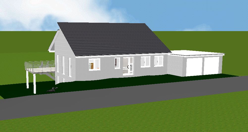

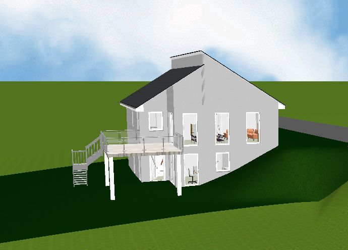

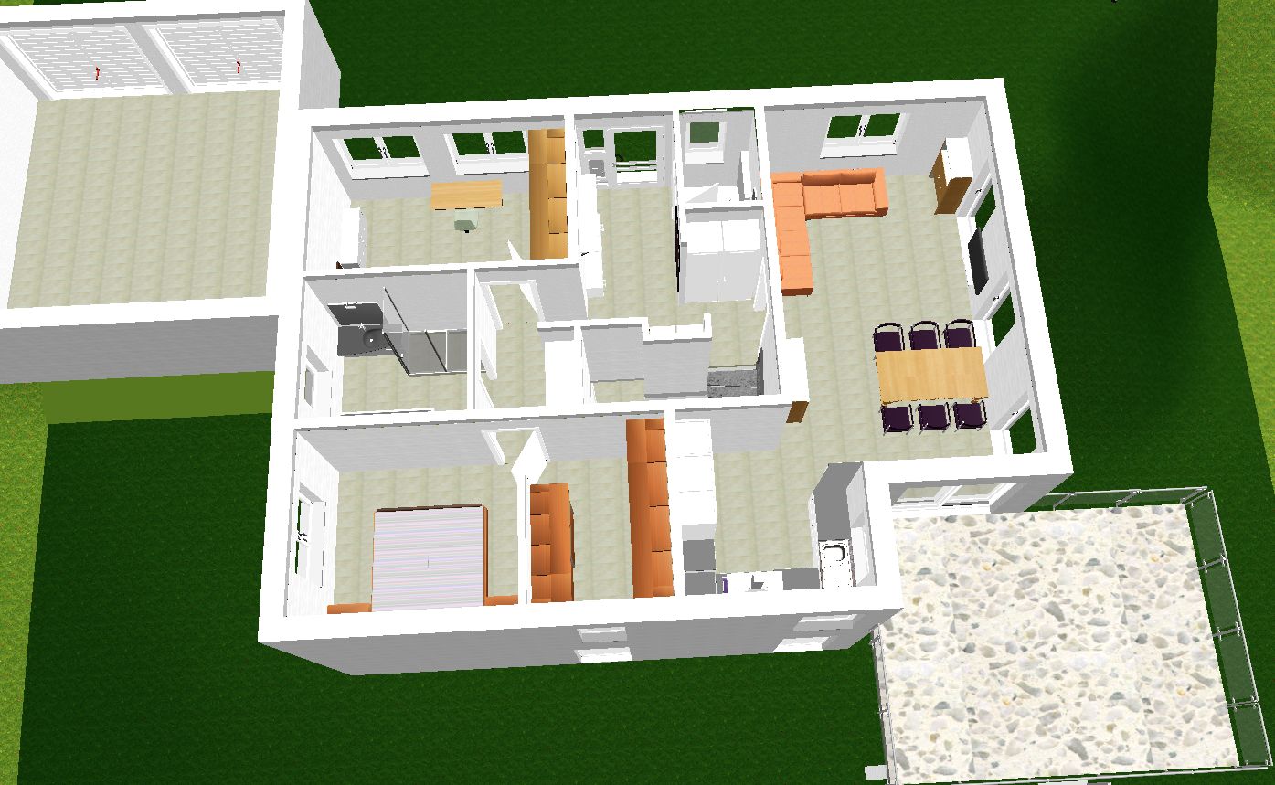

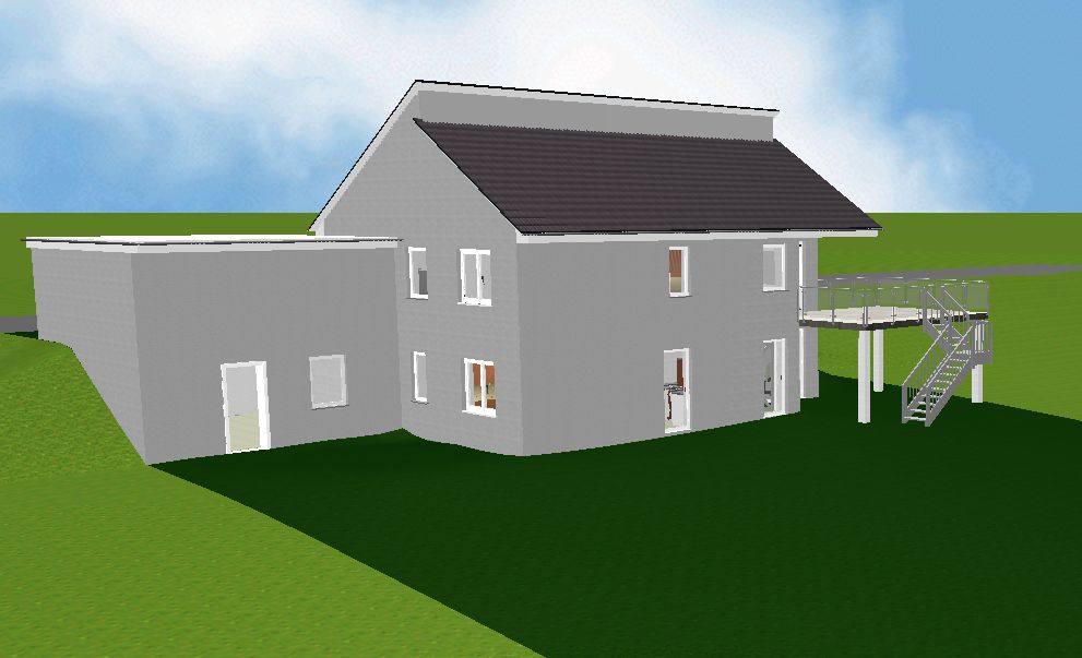

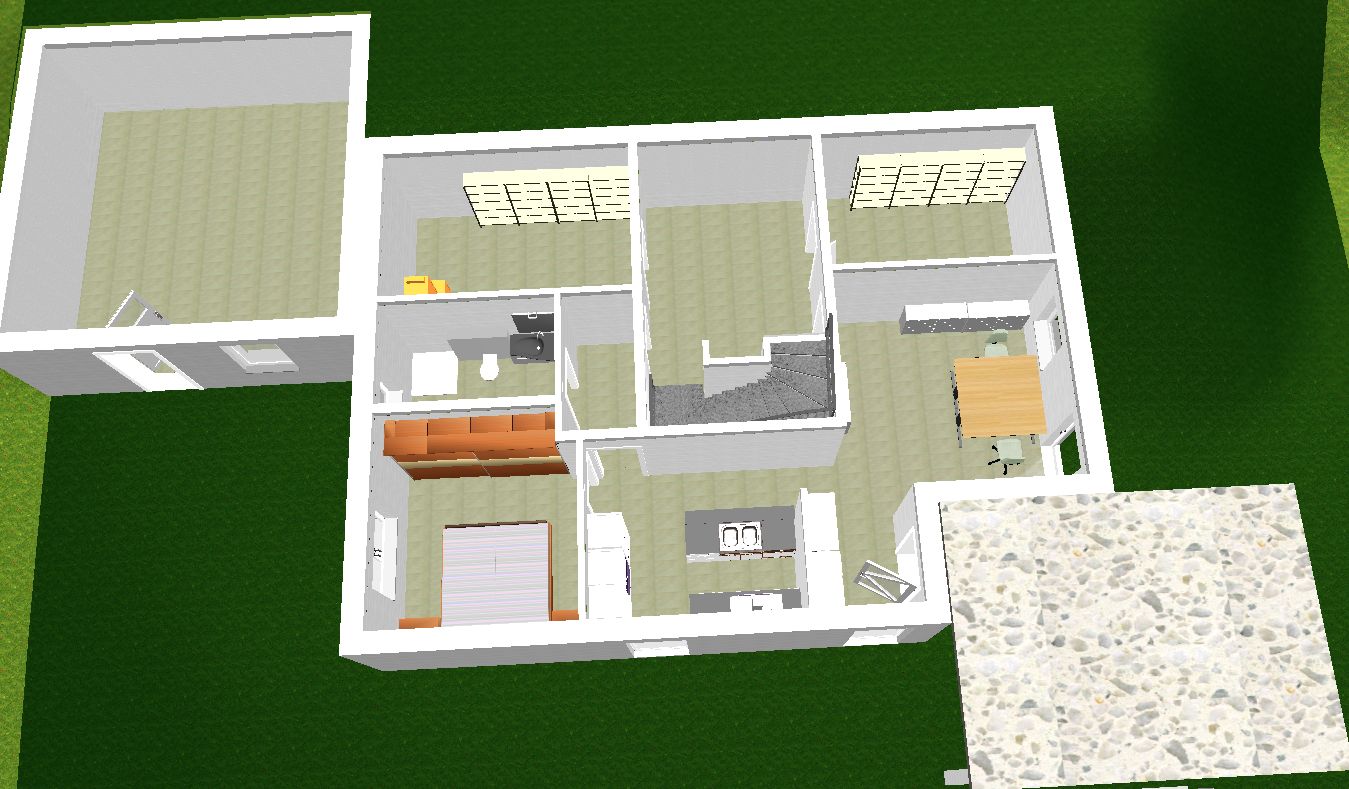

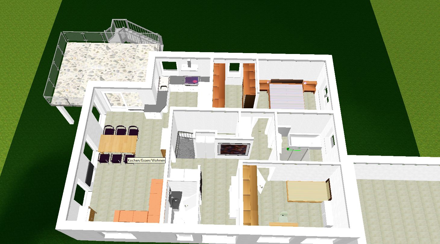

@reeneex ... die Morgensonne wäre aber nur sehr wenig in den Räumen. Und, Kinderzimmern nutzt die Morgensonne immer recht wenig . Und die Räume, die du geplant hast, sind im Grunde nicht möblierbar. Die Garage nicht nutzbar.
Ich habe mal ein bisschen geschoben, wie ich mir das vorstellen könnte. Ich könnte mir auch ein versetztes Pultdach vorstellen. Dächer kann ich aber nicht so toll, daher eher als Anschauungsskizze zu sehen .
Ich denke, die Grundrisse sollten für sich sprechen. Die rot markierten Türen kann im Fall der Realisierung einer Einliegerwohnung dann einfach schließen und erhält dann im rechten Flur für die Einliegerwohnung noch die Möglichkeit eine Abstellnische für Staubsauger etc. zu schaffen.
Grundriss Kellergeschoss: Flure, Lager, Technikraum, Gästezimmer, Küche und Treppe.
Grundriss eines Hauses: Küche/Essen/Wohnen, Elternzimmer mit Ankleide, Kind, Bad, Flur/Treppe Garage
Grundriss Kellergeschoss: Flure, Technik, Lager, Büro, Küche, Gästezimmer
Gerenderte Ansicht eines Einfamilienhauses mit grauer Fassade, dunklem Dach, Garage rechts und Balkon links
Zweistöckiges, graues Hausmodell mit Balkon, Glasgeländer und Treppe auf grünem Gelände.
Zweistöckiges graues Haus mit dunklem Dach, seitlichem Anbau und erhöhter Außenterrasse mit Treppe auf grünem Rasen.
Vogelperspektive eines Grundrisses: grüne Außenfläche, dunkles Gebäude mit grauen/weißen Anbauten.
Isometrischer Innenraum-Grundriss eines Hauses: Küche, Ess-/Wohnbereich, Schlafzimmer, Terrasse.
Isometrischer Grundriss eines Hauses mit Wohnzimmer, Küche, Essbereich, Schlafzimmer, Bad, Terrasse.
3D-Grundriss eines Hauses: Küche, Essbereich, Wohnzimmer, Bad, Schlafzimmer, Treppe, Garten.

Da bin ich aber gespannt, was da rauskommt. Denn der Ansatz war ja von der Raumaufteilung auch sehr stark verbesserungsbedürftig. Vor allem die Lage des Kinderzimmers und die Flurgestaltung.
