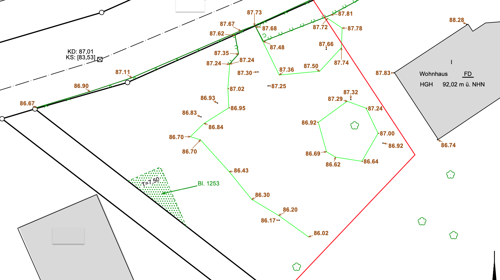

Hallo liebes Forum,
wir lesen schon länger still mit im Wissen, dass wir irgendwann selbst bauen werden. Danke im Voraus an alle, die hier regelmäßig posten und ihr Wissen teilen. Das ist für Laien wie uns super hilfreich. Wir sind Euch jetzt schon dankbar, dass ihr Euch unserem Projekt widmet und es kritisch beäugt. Das rückt jetzt immer näher. Das Grundstück ist vorhanden. Es liegt in der Nähe eines Landschaftsschutzgebietes mit leichtem Hang. Das Bodengutachten weist zeitweise drückendes Wasser aus.
Wie gehen wir vor?

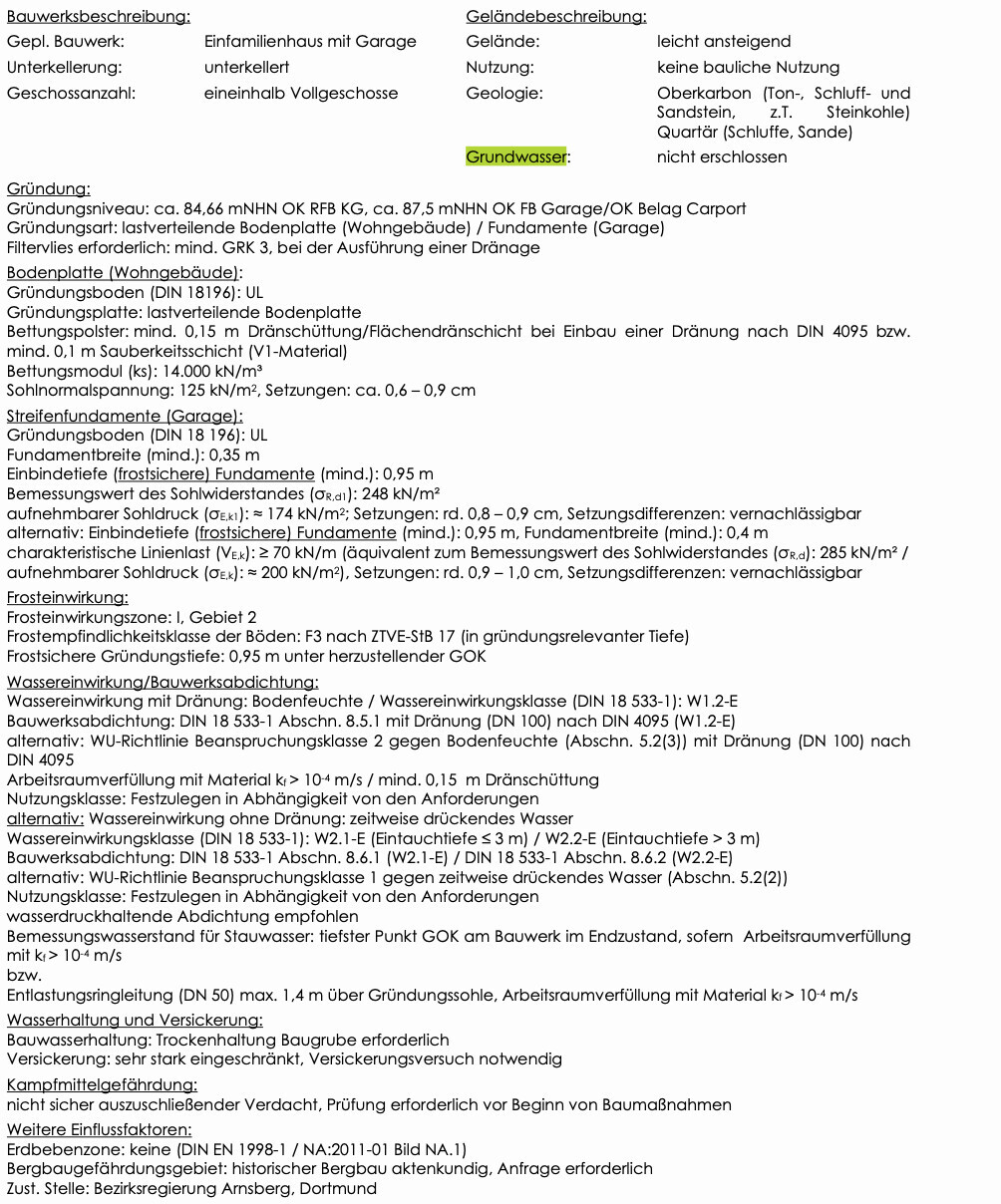

  • Grundstück kaufen, Bodengutachten machen
  • Haus mit Architekten auf Grundstück ausrichten und planen (Phasen 1-3)
  • Ausschreibung an GU sowie Einzelgewerke für Innenausbau mit anschließendem Vergleich
  • Bau mit Sachverständiger
Was wollen wir bauen?
  • Einfamilienhaus + Einliegerwohnung (für Familie und aus steuerlichen Gründen, vorrangig wg. der ganzen Afa-Möglichkeiten und deswegen auch mit QNG)
  • Warum der Keller? Gartenfläche maximieren, Abstellfläche mitnehmen, Hang "vermeintlich ausnutzen"

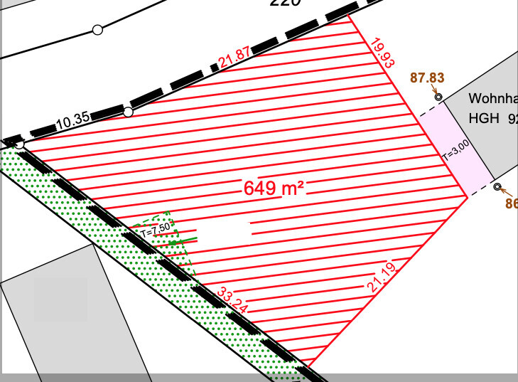

Größe des Grundstücks: 650m2
Hang: Ja, leicht (Maßstab 1:250 s. Höhen im Anhang, 1m über knapp 10x11m)
Grundflächenzahl: kein Bebauungsplan, keine formelle Vorgabe, rund 220qm Grundfläche möglich nach Rücksprache mit Bauamt
Geschossflächenzahl: kein Bebauungsplan, rund 220qm Grundfläche möglich
Baufenster, Baulinie und -grenze:
- 5m zur Straße
- 3m zur Nachbarbebauung
Randbebauung: Jeweils an den Seiten und gegenüber an der Straße;
Anzahl Stellplatz: wahrscheinlich 3 benötigt (könnten das Haus noch nach hinten platzieren, damit die direkt vor dem Haus sind)

Architekturzeichnung einer Fassadenansicht eines Hauses mit Maßangaben
Lageplan eines Baugrundstücks mit Wohnhaus, Zufahrtswegen, Baumlinien und Grundstücksgrenzen.
