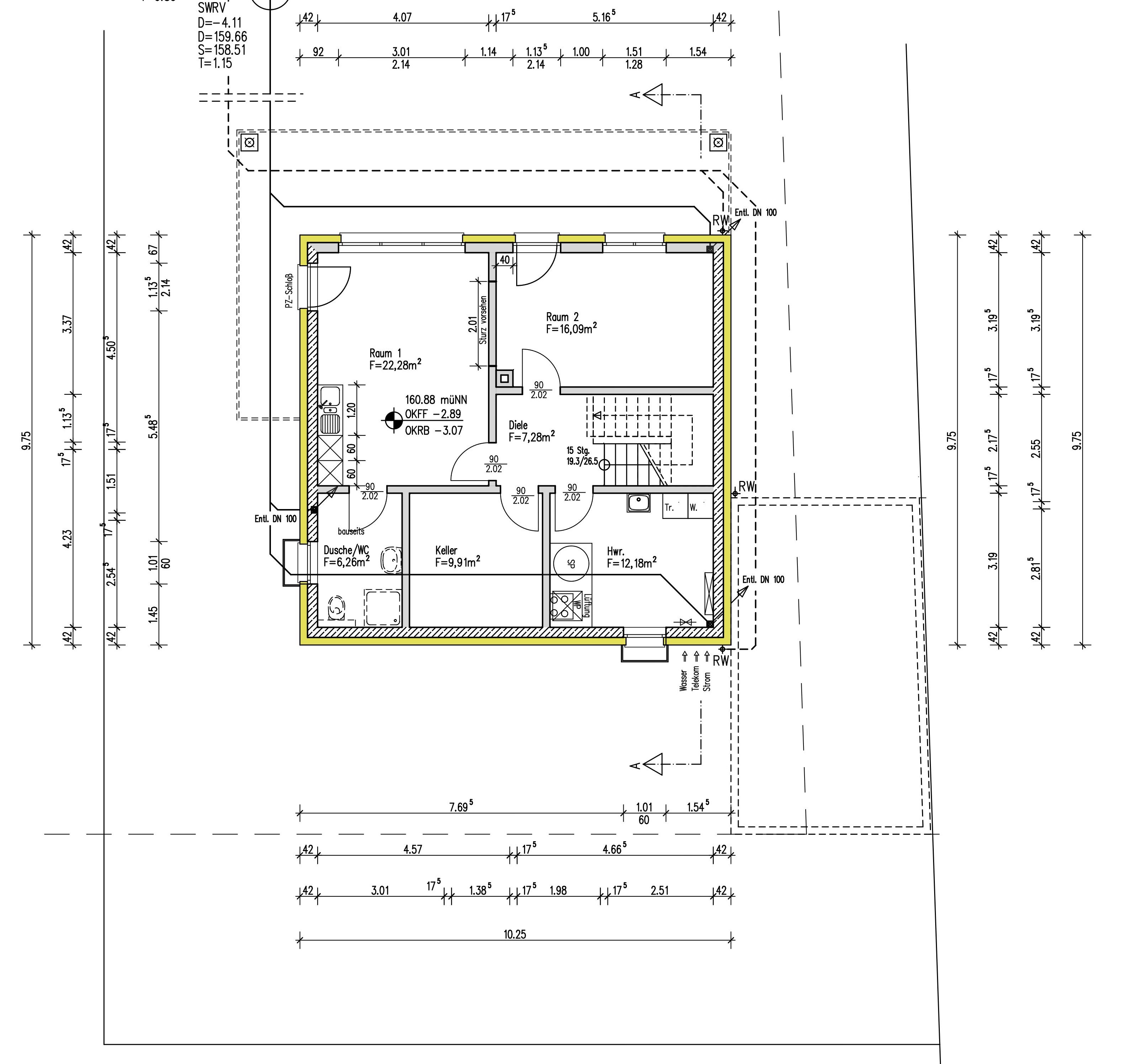

Moin Moin,
irgendwie verzweifele ich an unserer Badplanung im KG. Der Raum ist eigentlich recht groß, aber ich finde die Anordnung der Sanitärartikel nicht gerade schön und funktionell . Habt Ihr Vorlauf. noch andere Ideen? Die Tür wäre noch verschiebbar. Wg. der Entlüftung weiß ich nicht ob nicht Vorlauf. da die Dusche platzieren könnte?
Danke im Voraus
Watcher78
Sry wollte eigentlich auch noch den ganzen KG Grundriss einstellen :).
Das Bad hat eine Breite von 2m steht nicht im Grundriss. Habe auch nichts dagegen, wenn es ein wenig schmaler wird, dann kommt es dem anderen Raum zu gute. Denke Fenster muss bis auf ein paar cm so bleiben. Da wird nicht mehr viel gehen

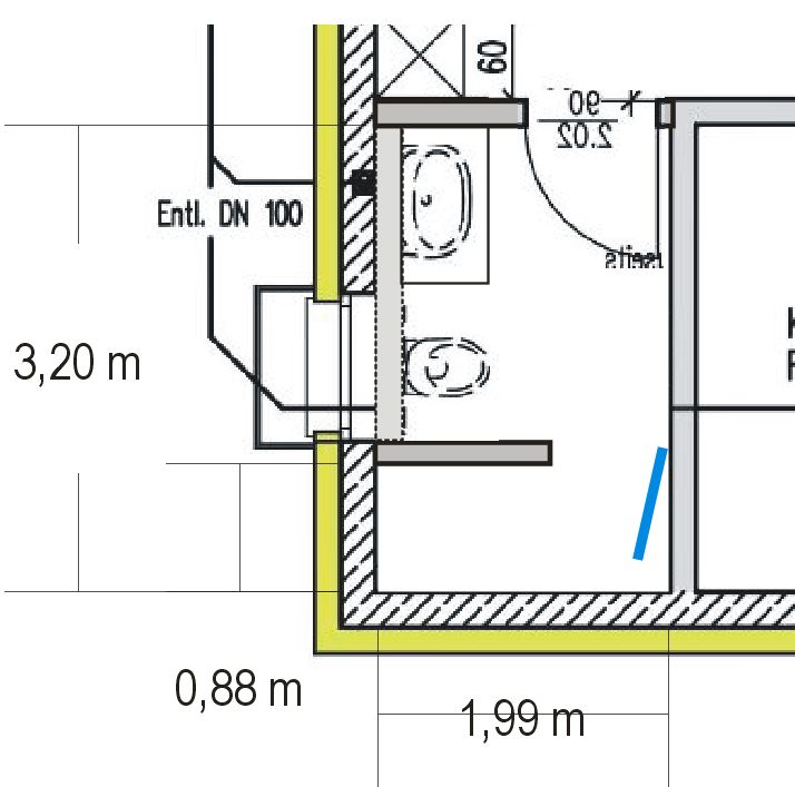

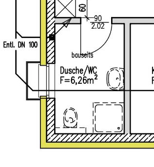

Watcher78
an so etwas in der Art hatte ich auch schon gedacht mit gemauerter Dusche. Schade finde ich das man dann kein Platz mehr hat einen Schrank zu stellen. Und das obwohl der Raum nicht gerade klein ist.
Jochen104
Jochen104
Wenn du einen Schrank unterbringen möchtest kannst du den WT wieder auf die andere Wandseite machen und oben in den Eck einen Schrank stellen.
Alternativ einen WT-Unterschrank.
Die von @kbt09 gezeichnete Variante hat den Vorteil, dass du den Raum auch noch relativ bequem um 20 cm schmäler machen kannst. Dann wird es allerdings eng mit dem Schrank :rolleyes:
