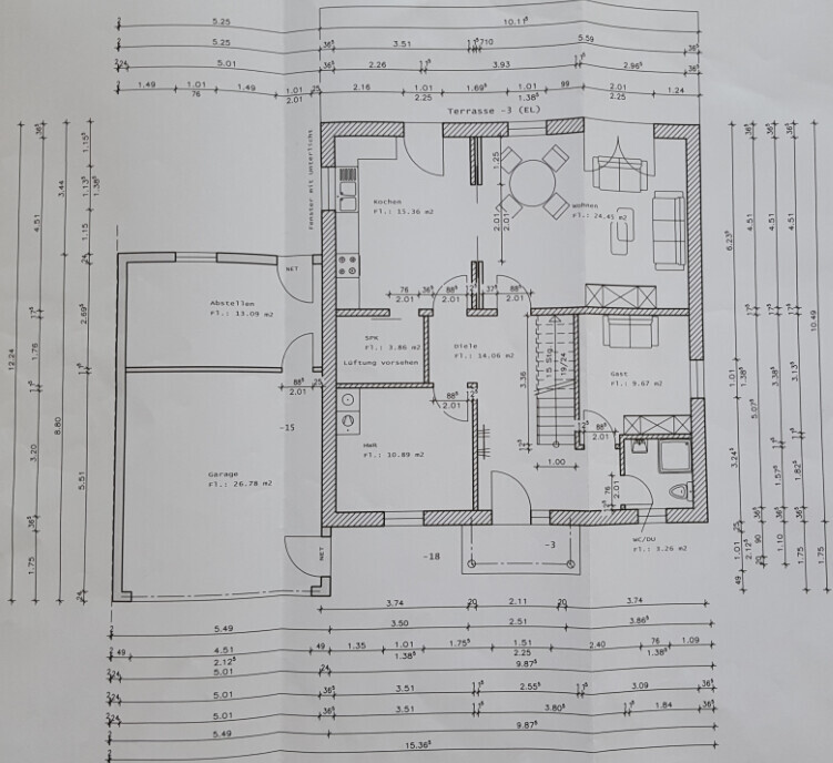

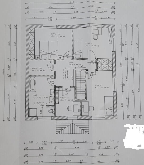

ich sehe die Idee auch als nicht so optimal an.
Wenn Du die Dusche als Nische teilweise ins Gästezimmer schiebst, machst Du Dir im Gästezimmer die einzige Möglichkeit kaputt einen größeren Schrank stellen zu können.
Auch Dein Bad im DG dürfte mit 50 cm weniger so vermutlich nicht mehr funktionieren - es wird wahrscheinlich für zwei nebeneinander liegende Waschtische nicht mehr genügend Platz sein.
Was würdet Ihr denn durch die 50 cm weniger insgesamt sparen?
Durch die Verschiebung würdet Ihr, meiner Meinung nach, einem wirklich schönen Grundriss doch viel von seiner Großzügigkeit nehmen.
Wenn Ihr wirklich kleiner werden wollt, würde ich an Eurer Stelle zuerst einmal über die gewählte Treppenform nachdenken - so schön gerade Treppen auch sind, sie brauchen einfach Platz (auch drumherum) um richtig zu wirken.
Mit einer anderen Treppenform wäre dann aber wahrscheinlich auch der restliche Grundriss Makulatur...
Mit einem Tisch in der Mitte der Küche könnte es (schwierig einzuschätzen ohne genaue Bemaßung) schon fast ein bisschen kuschelig werden - insbesondere im Bereich der Schiebetüren...
Da würde ich mir noch eher überlegen, ob die Wandstummel mit den Schiebetüren wirklich so gewünscht sind oder ob nicht doch ein großer Raum, ohne die Möglichkeit die Küche abzutrennen, praktischer wäre.
Bekannte von uns haben eine ähnliche Trennung von Küche und Wohnbereich - wir haben in den 8 Jahren, in denen sie jetzt im Haus wohnen allerdings noch nie gesehen, dass die Schiebetüren tatsächlich mal zu waren...

Küche, wenn die so möbliert wird
Allerdings das Konzept, 2 Tische quasi nebeneinander zu stellen, hat mir auch noch nie eingeleuchtet .
Dusche und so solltest du mal maßstabsgerecht neu zeichnen, incl. Bettsituation im Gästezimmer. Und dann auch mal die OG-Zimmer passend möblieren.
Wie gesagt, es fehlen Maße.

Das ist eine Schiebetür richtig und die wird nur aufgemacht, wenn wirklich mal viele Leute da sind. Den Tisch längs gestellt ins Wohnzimmer. Ansnonte soll die wirklich zu bleiben. Und der Tisch im Wohnzimmer ist da Nonsens, den hat die Baufirma dahingestellt. Allgemein bitte die Einrichtung nicht zu sehr beachten. Wurde nicht von usn gemacht und kann demnach ignoriert werden. dem zufolge @Doc.Schnaggls kann auf der anderen Seite ein Schrank hin. Theoretisch. Soll aber eh nur ein kleiner hin, der dann neben der Duschennische passen würde. Ansonsten Kommode und Couch.
Grundriss eines Hauses: Schlafzimmer, Kinderzimmer, Bad, Flur, Arbeitszimmer, Abstellraum, Treppe.
Grundriss eines Hauses: Küche, Wohnzimmer, Bad, Abstellraum, Garage, Terrasse.
Knallkörper
Das Gästezimmer und Arbeitszimmer sind jetzt schon super klein. Die Diele unten ist auf keinen Fall zu groß.

mir ist auch aufgefallen das die Treppe etwas unbequem werden könnte. 24 cm stufentiefe, da darf man nicht auf allzu großem fuße leben
Minimum 1,57 Rohbaumaß, meine ich.

Küche unpraktisch geplant. Wo kommen Kühlschrank und Ofen hin? Platz für einen großen Tisch sehe ich dort nirgends. Der Runde wurde auch nur eingequetscht, weil nirgends ein vernünftiger in 180 x 90 Platz hat. Der würde überall im Weg stehen. Wand von der Speis bzw Flurnase ist irgendwie über.
Wenn Du die Wand vorn verschieben würdest, würden sich oben ja nur kleine Raumnasen bilden, die für nichts gut sind. Ok, da vielleicht dann für jeden Raum einen Einbauschrank einplanen, aber ob Du damit Einsparungen tätigen kannst?
