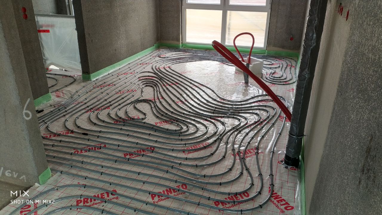

@11ant: Da hatten 66 !!! m Bodenheizungsrohr gefehlt... bei Kontrolle durch Bauherren-Schutzbund entdeckt. Gott bin ich froh, die zu haben! Die grossen roten Schlaufen sind Wasserleitungen, werden erst später getrennt wegen Schmutzeintrag und so... und ja, in die "Insel im Leitungsmeer" kommt die Badewanne.
@ Mastermind1: Es sind drei Heizkreise, jetzt wie berechnet mit gesamt 248 m Rohrlänge.
