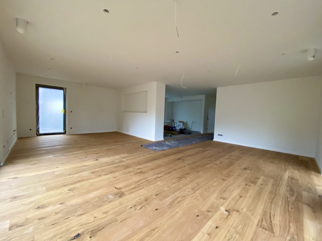

Ich schreibe es mal anders ......sage es wirklich ungerne, diese Küche wird wenig praktisch sein.
Hoffe nur, dass das nicht der Fall für euch sein wird.
opalau
opalau
Keine Sorge, jeder hat seine Meinung. Wir haben viel unsere Abläufe und Vorlieben analysiert und die Küche zu großen Teilen daran ausgerichtet. Ich sehe uns mit viel Arbeitsfläche (v.a. um die Spüle), viel Stauraum (Stauraumplanung..), Gerätepositionen (Kühlschrank > Spüle > Arbeitsplatte > kochfeld), usw. ganz gut gerüstet Aber letztendlich viel Theorie und noch bevorstehende Praxis.
Ich finde die Oberflächen toll. Auch das Raster. Mir wäre sie aber zu beschränkend. Überall ist irgendwie eine Wand. Mag zwar auf der einen Seite „offen“ sein, aber beim Kochen ist man von drei Seiten beschränkt.
Wer bedient die oberen Schubladen?
tumaa
Das sehe ich aber ganz anders ... diese Küche wird sehr praktisch sein.
@opalau bitte mal wegschauen!!
- immer drehen zum Herd = Wassertropfen aufen Boden
- Spritzer hinter dem Kochfeld
- am Herd schaut man auf eine Wand
- lange Laufwege vom Kochfeld zum Backofen = hier sollten Wege m.E. so kurz wie möglich gehalten werden , auch Sicherheitsaspekt
- auch an der Spüle steht man stets mit dem Rücken zu den Besuchern/Bewohnern
Deswegen hatte ich gefragt, ob offen oder geschlossen, m.E. wurde aus einer offenen Küche , eine geschlossene Küche gemacht.
Ist natürlich alles subjektiv, hoffe ich natürlich für den Eigentümer nicht , ist doof sowas im Nachhinein zu hören, da man es eh nicht mehr ändern kann , finde es halt nur schade.
